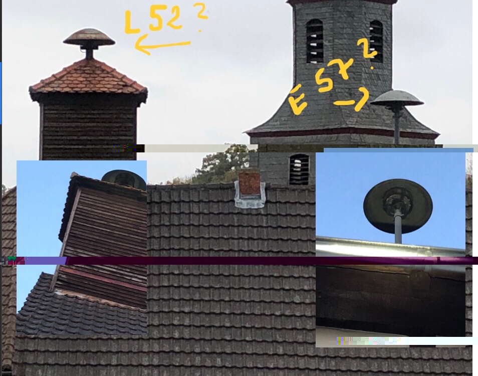

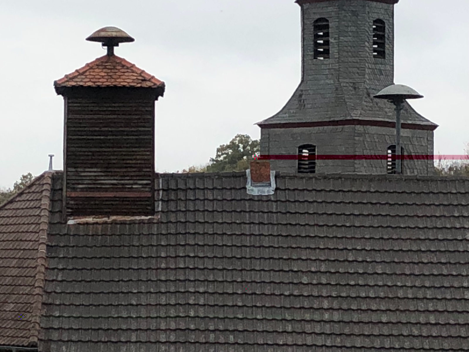

In meinem Heimatort in Nordhessen gibt es noch zwei Sirenen.
Die rechte dient der regulären Alarmierung der Feuerwehr. Die linke hat schon seit einiger Zeit mein Interesse gewonnen.
Aussagen älterer Feuerwehrkameraden zufolge, handelt es sich um eine alte ZS-Sirene, aber niemand weiß etwas zum Typ. Vergleichbare Bilder haben ich noch nicht gefunden, in meiner Laienhaftigkeit würde ich auf eine L52 tippen, aber das ist mehr geraten als gewusst. Die Haube scheint geteilt zu sein und aus einer wesentlich dünneren Blechstärke als bei der „Schwester“ bei der ich mal auf eine E57 tippe...

Die linke Sirene sieht mir wie du bereits Vermutest stark nach einer L52 aus. Die Sirene rechts sieht nach E57 aus, allerdings verunsichert mich dort der dünne Fuß, vielleicht sieht das aber nur auf dem Bild so aus. Ist es möglich, die E57 etwas näher zu fotografieren?

Moin und Wilkommen!
Rechts definitiv E57.
Das Dach der E57 ist aus GFK hat wenn man genau hinsieht eine Traufe, im Gegensatz zu den alten Blech-Dächern.
Das ist die Wichtige Unterscheidung auf die Ferne der Dächer, einfach auf den äusseren Rand achten.
Das linke ist wohl eine L52D. Ich kann jetzt keine umlaufende Erhebung unten am Rotor erkennen wie bei der L141.
Da bräuchte ich ein höher auflösendes Bild, dann kann ich es dir genau sagen.
Das Mantelgitter, wie es da zu sein scheint, kann man auch an eine L141 ran basteln.
Nur Ansauggitter kann man an der nicht ansetzten, da hier keines ist könnte es auch eine L141 sein.

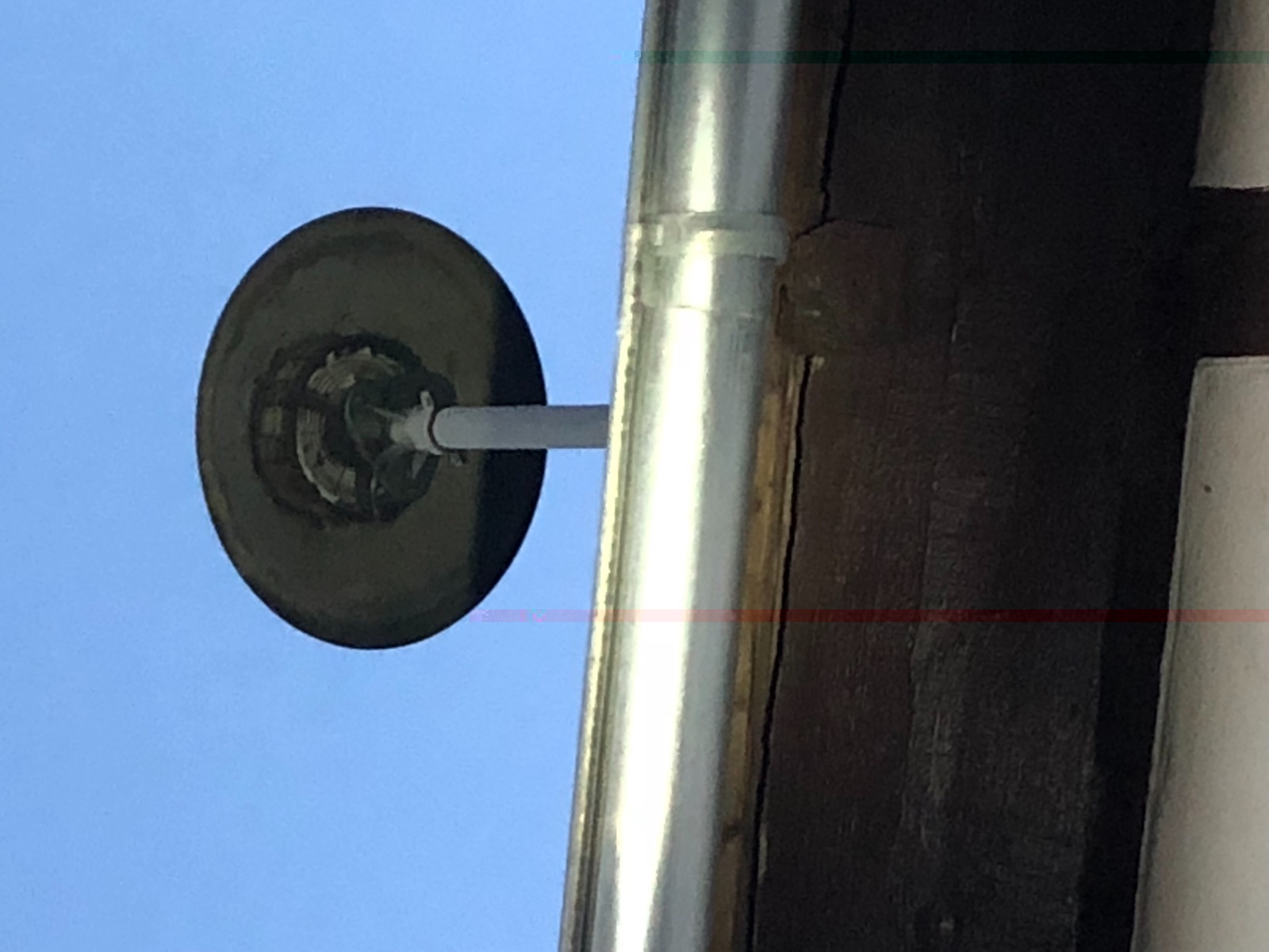

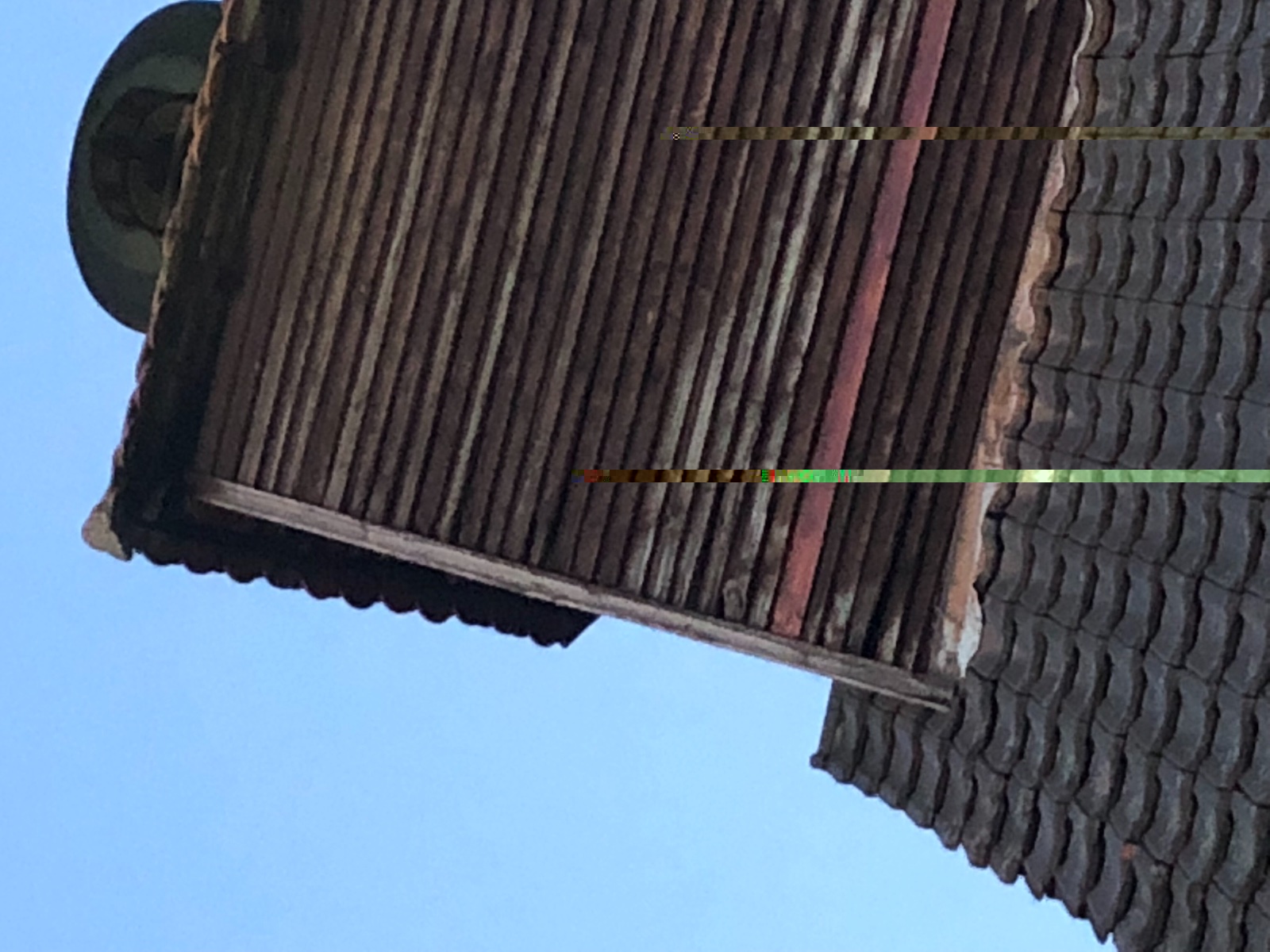

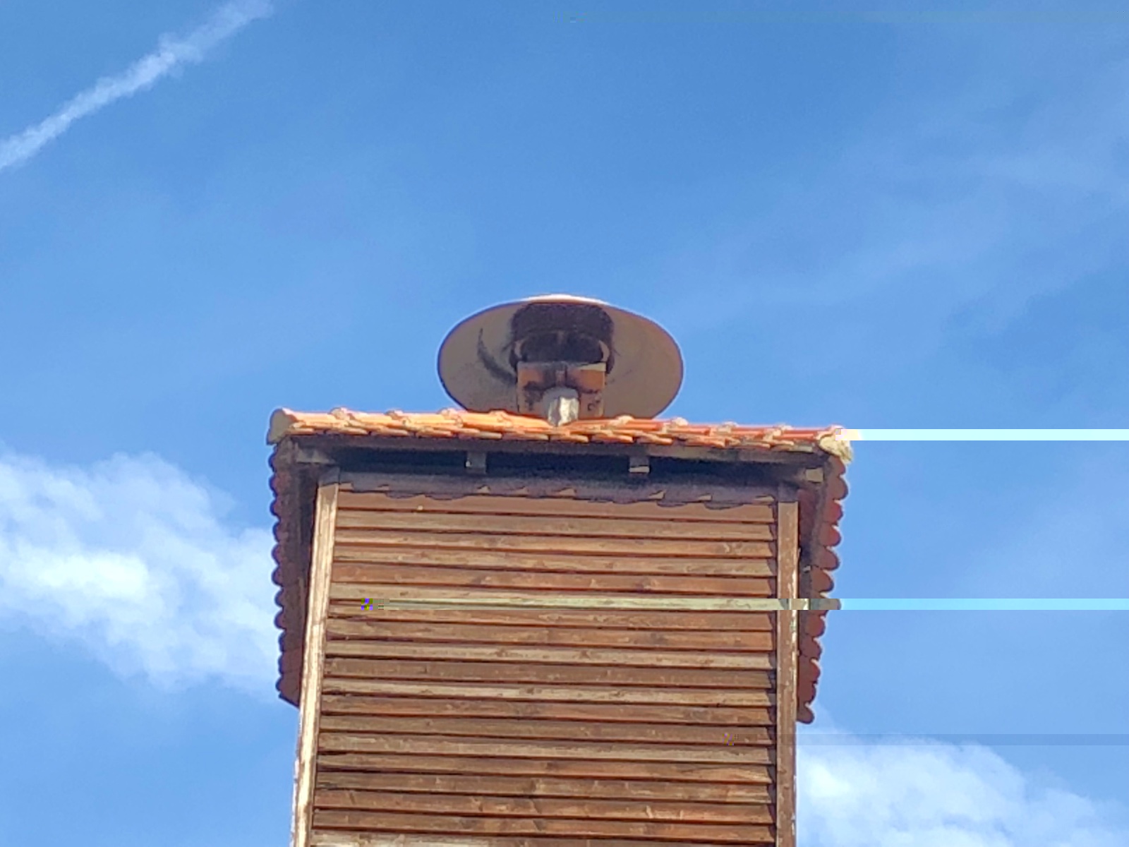

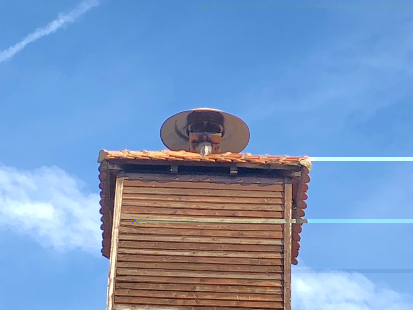

Ich habe noch zwei Bilder gemacht, zwar von minderer Qualität, aber evtl. könnte ihr noch was drauf sehen.
Leider kann man auch so kein Mantelgitter erkennen, allerhöchstens erahnen.
E57
E57
Die vermutete L52D
Die vermutete L52D

Eigentlich nicht, ich hab die Bilder nochmal zugeordnet:
