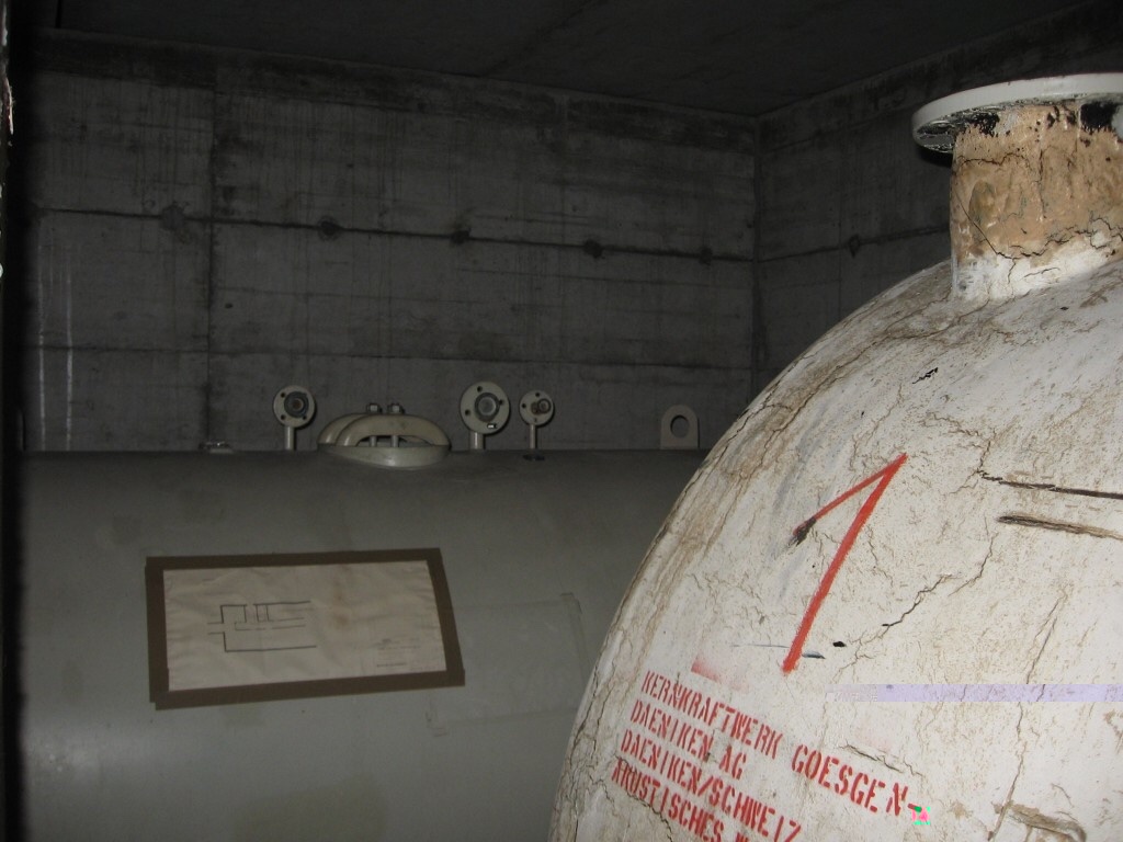

Anscheinend ist das in Deutschland ok. Die Tanks der PiBa Anlage 1, der Rickmers und der HLS 273 waren ja komplett vergraben und von außen unzugänglich. Lediglich die Innenrevision war durch ein Mannloch jederzeit möglich.GüldnerG45 hat geschrieben: Mittwoch 12. Dezember 2018, 17:17 Ok prima, danke für die Infos.
Mich wundert, dass der Tüv nichts gegen die teilweise vergrabenen Tanks hatte. Dadurch ist die Korrosionsgefahr ja doch größer und der Tank kann bei der Überprüfung außen nicht vollständihmg begutachtet werden.
Da aber in der Schweiz die Lage anders aussah, mussten für die Tanks der HLS rund um das AKW Gösgen wie von Reinhard erwähnt extra Bunker gebaut werden, in denen die Tanks frei zugänglich aufgestellt wurden. Siehe Bild.
Da wurde schon mit der Demontage der Anlage begonnen. Der kleine Anschluss am Tank ganz rechts ist übrigens der zum Entwässern.
@Mario: Danke für die Ergänzung. :-)
