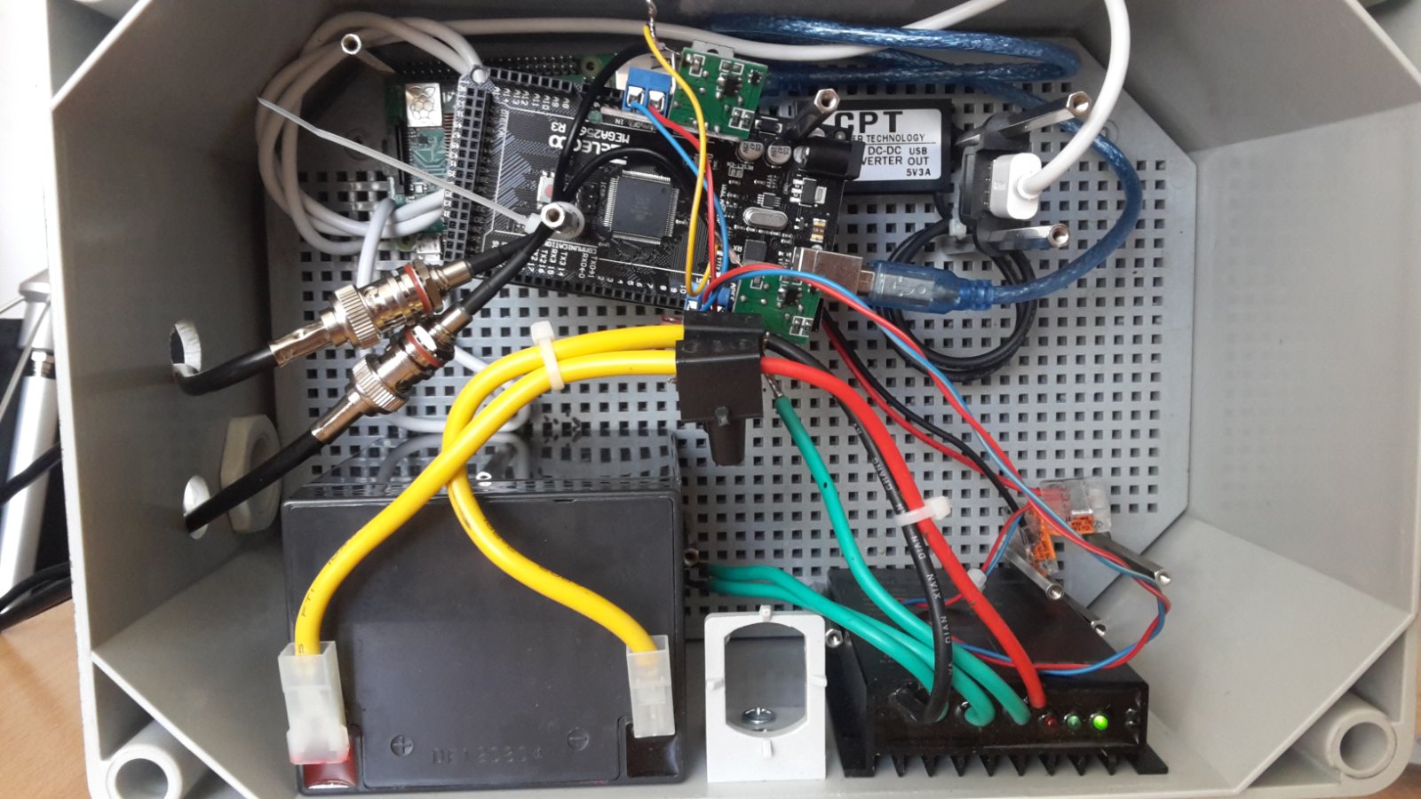

Der Schaltkasten ist nun fast fertig. Er besteht aus:
Blei-Gel Akku 6Ah (Könnte sein, das 6Ah nicht ausreichen... mal sehen)
Laderegler 12v 24v
Raspberry Pi 3 B+
12v/5V 3A USB Konverter für den Pi
Arduino Mega per USB mit Pi verbunden
2x Transistor Modul (werden von Arduino angesteuert)
2x Sende Modul (werden durch Transistor-Module mit 12v versorgt und gleichzeitig angesteuert)
2x BNC-Kupplung angelötet an Sende-Modulen zur Verbindung mit 2 433MHz Groundplane-Antennen
Laderegler 12v 24v
Raspberry Pi 3 B+
