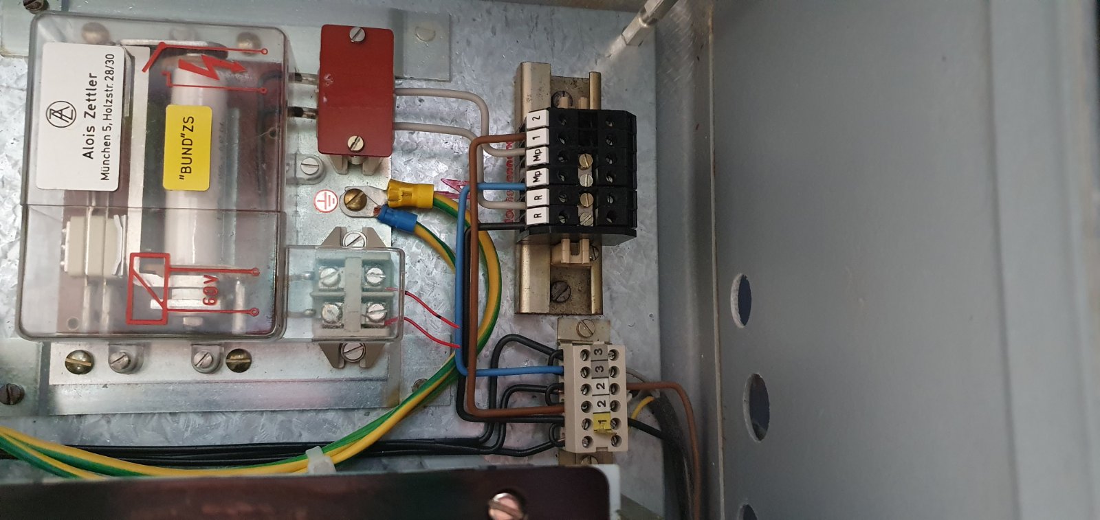

Die Drucktaste im Schaltkasten ist intern vorverdrahtet, um das Motorschütz ansprechen zu lassen. Sobald der Schaltkasten am Stromnetz hängt, werden die Steuerleitungen mit 230V~ versorgt. Mach doch mal ein Foto davon, wie die Netzversorgung angeschlossen wurde.
Feuerwehrmann_97
Beiträge: 28
Registriert: Mittwoch 27. Dezember 2017, 18:05
Wohnort: Wasserlosen OT Kaisten
Re: Anschluss einer E57
Beitrag von Feuerwehrmann_97 »
So, sieht das Momentan bei mir aus.
Auf die rechte Leitung (Ausgang zur Sirene) kommt noch eine 16A CEE Kupplung.
Glockengießer
Beiträge: 400
Wohnort: 90469 Nürnberg
Beitrag von Glockengießer »
Passt. Prüfe vor dem eigentlichen Testlauf aber sicherheitshalber nochmal die Drehrichtung... Nicht dass der Sirenenmotor dann verkehrt herum läuft. Welchen Aderquerschnitt haben deine Kabel eigentlich? Das größere sieht nach 4mm² aus und das dünnere nach 2,5mm².

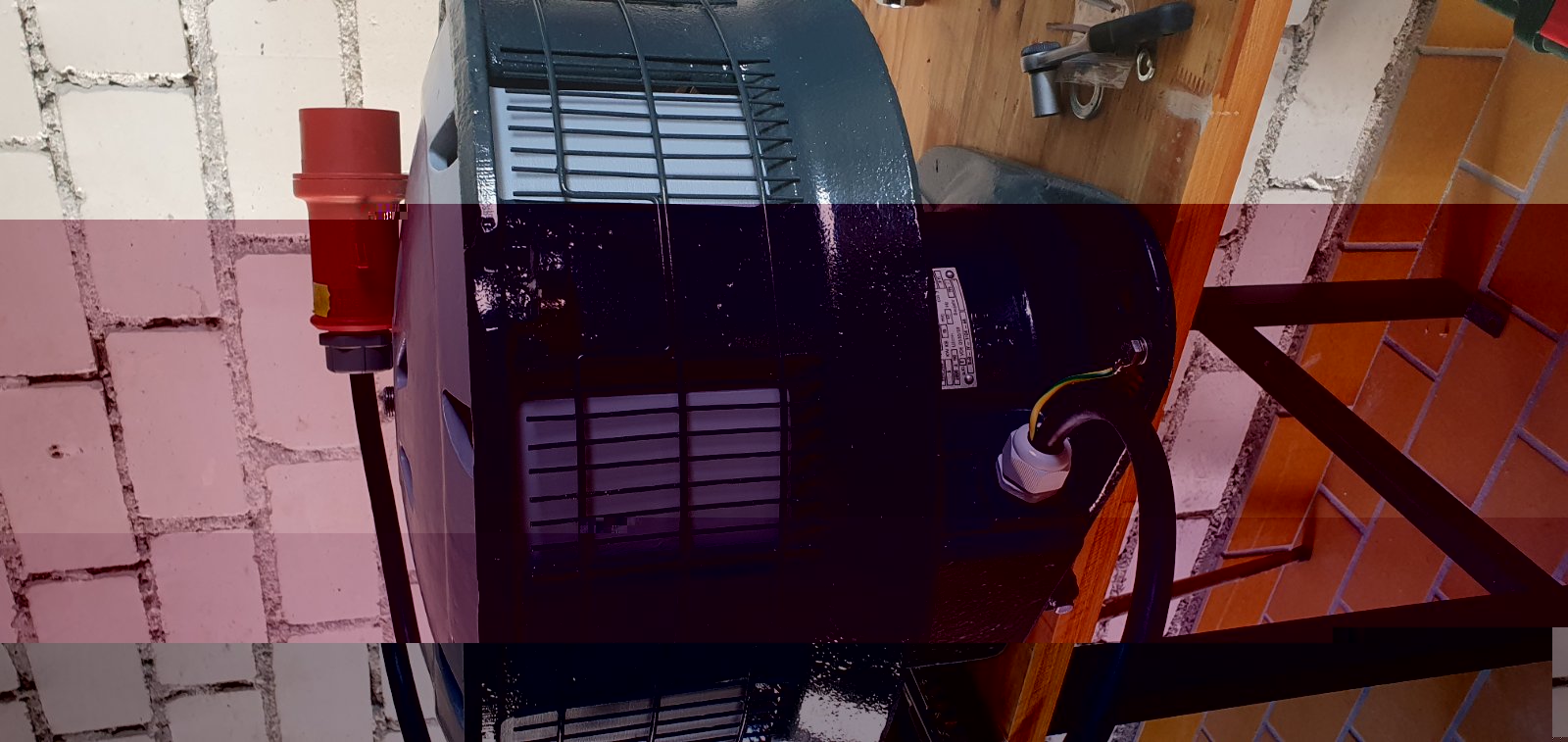

Feuerwehrmann_97
Beiträge: 28
Für die Einspeisung zur Sirene habe ich ein 5G 6mm2 und zum Ausgang zur Sirene weg 5G 2,5mm2 genügt das ?
Die eigentlichen Kabel von der Wicklung im Klemmkasten sind ja auch nicht die stärksten.
Danke.

Soweit ist alles vorbereitet
Glockengießer
Beiträge: 400
Feuerwehrmann_97 hat geschrieben: Samstag 11. April 2020, 14:57 Für die Einspeisung zur Sirene habe ich ein 5G 6mm2 und zum Ausgang zur Sirene weg 5G 2,5mm2 genügt das ?
Danke.
Einspeisezuleitung passt perfekt! Für den Sirenenmotor reicht ein 5G 2,5mm² zu Testzwecken völlig aus. Bei Festaufstellung ist für den Sirenenmotor jedoch mind. ein H07 4G4mm², besser ein NYY-J 4x4mm² erforderlich. So ist es in der Installationsanleitung für die E57 angegeben. Hintergrund ist, dass die E57 ihren Anlaufstrom von 32-35A ziehen kann und dadurch die Anlaufzeit kürzer ist. Laut DIN-41096 soll die E57 nach spätestens 3,5sek. ihre volle Drehzahl haben und das erreicht man meist nur mit einem 4mm² Aderquerschnitt... Es sei denn, das Kabel zum Sirenenmotor ist kürzer als 10m - Dann reicht auch noch ein 2,5mm² Aderquerschnitt.
