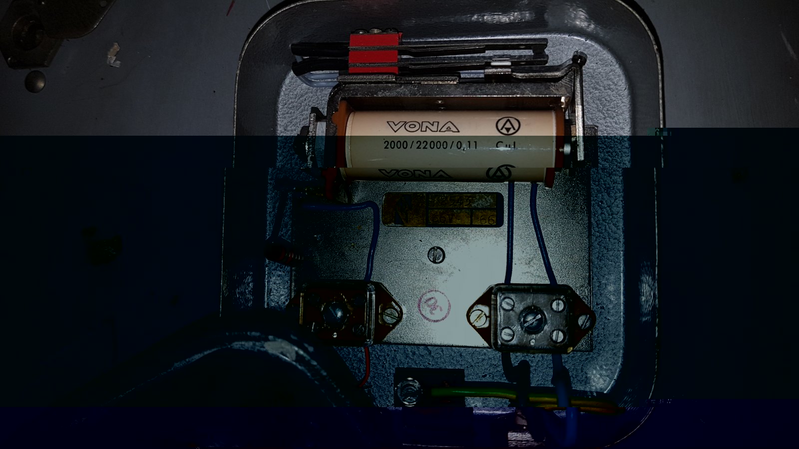

Bei dieser Anlage wurden über zwei abgesetzte Taster nur Probe und Feuerangeklemmt.
Der Ausgang des Gerätes ging mit einer Doppelader zu einem externen Postrelais......von dort aus ging es zu einem der SK-Anschlüsse für externe Auslösegeräte. Im SK selbst gab es dann natürlich noch das Postrelais für die Ansteuerung durch das WA.
Man hing also wie das Telenorma hier parallel am SK und steuerte so das Sirenenschütz.

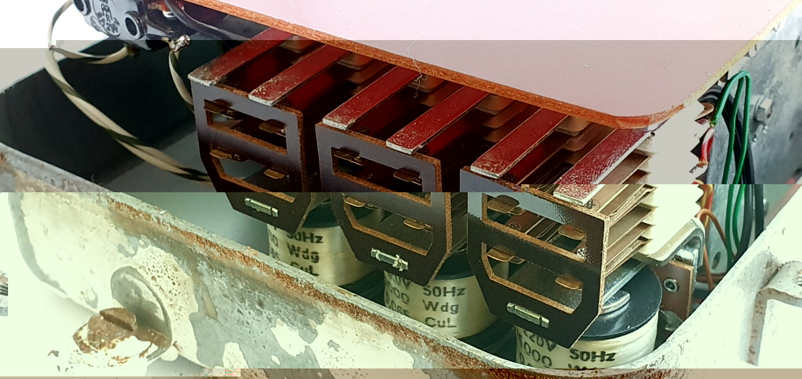

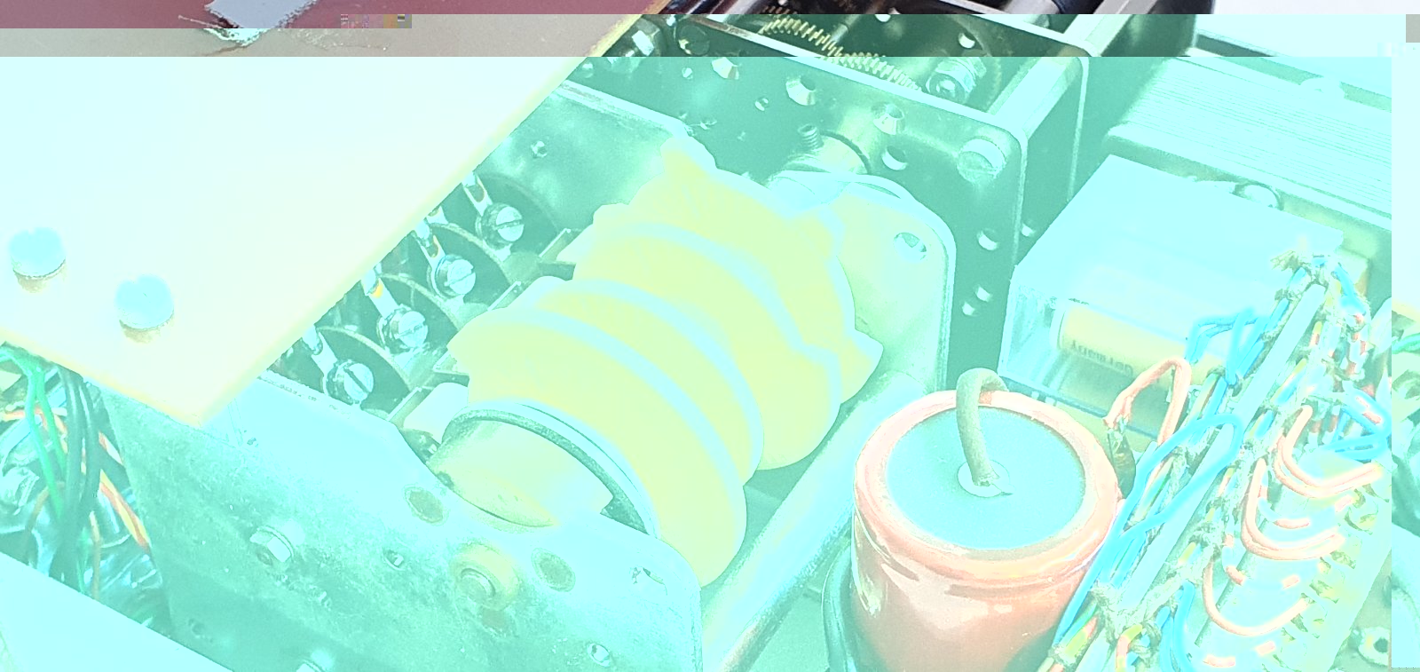

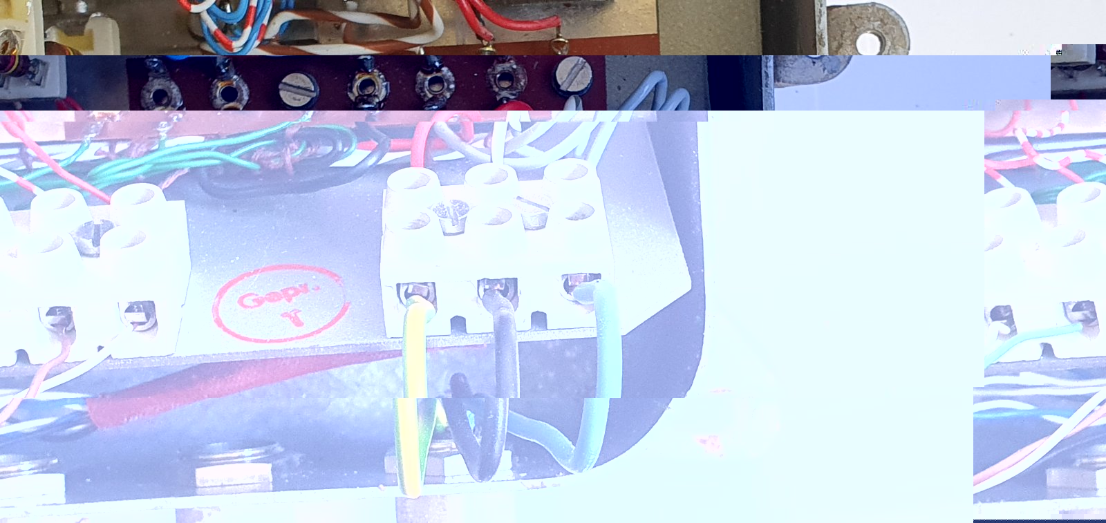

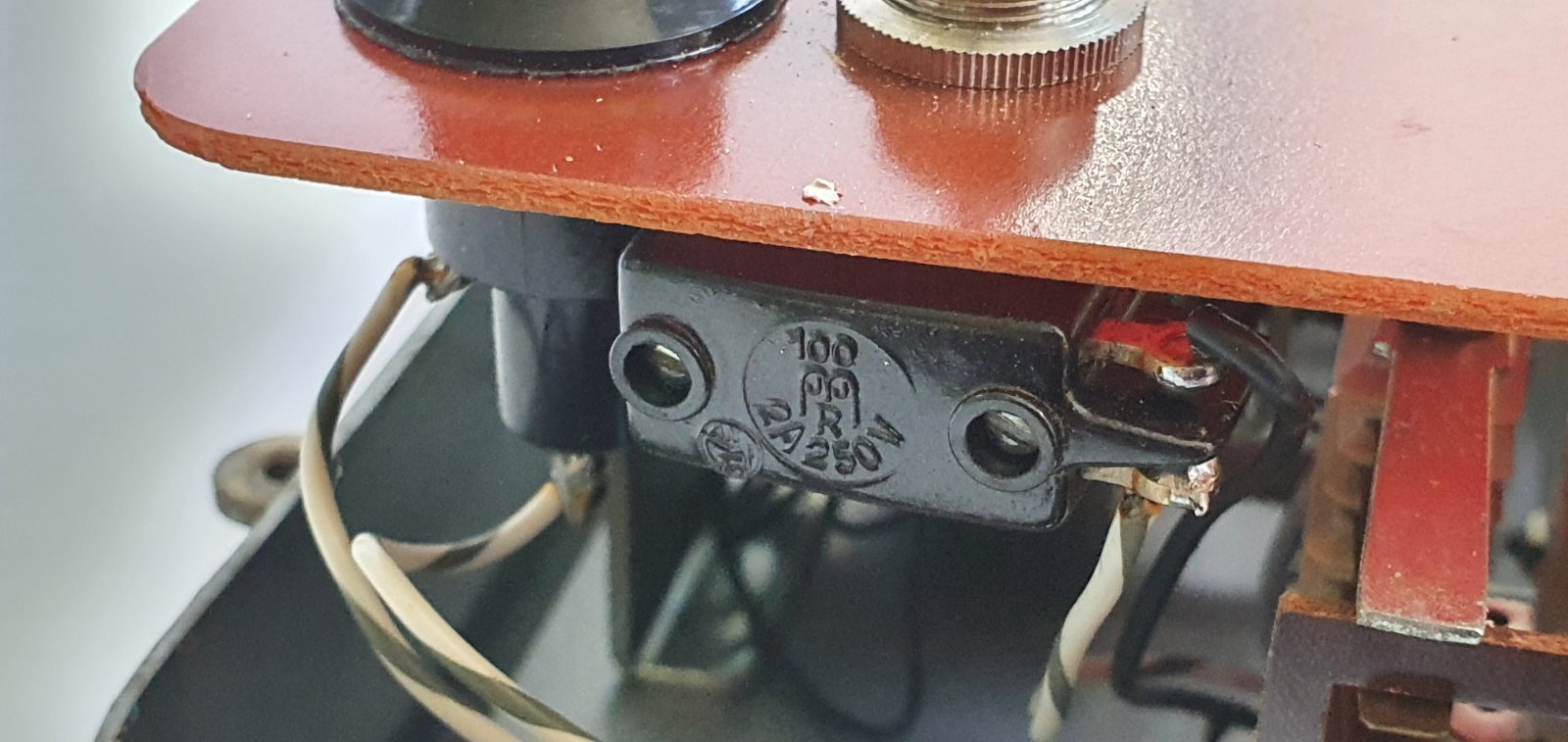

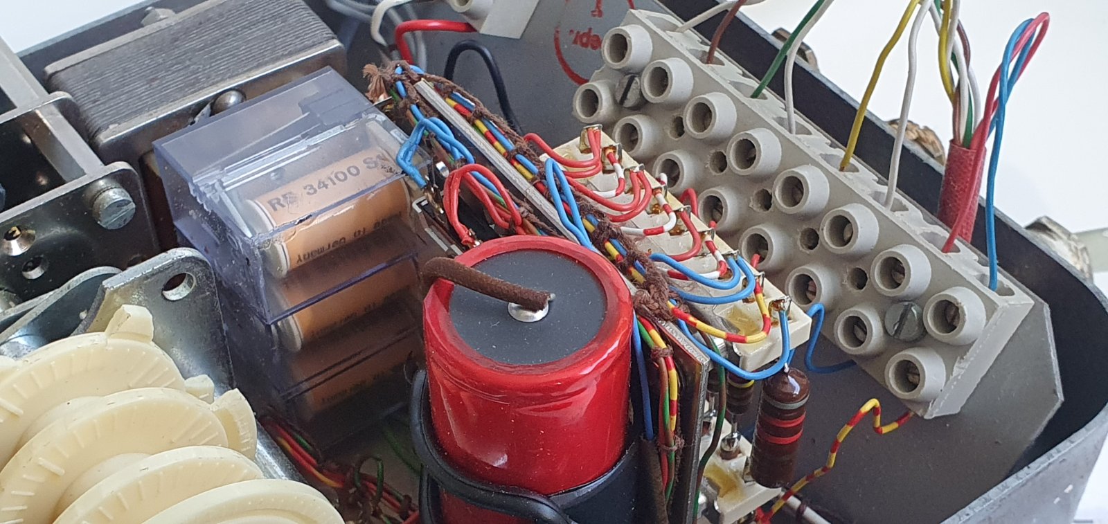

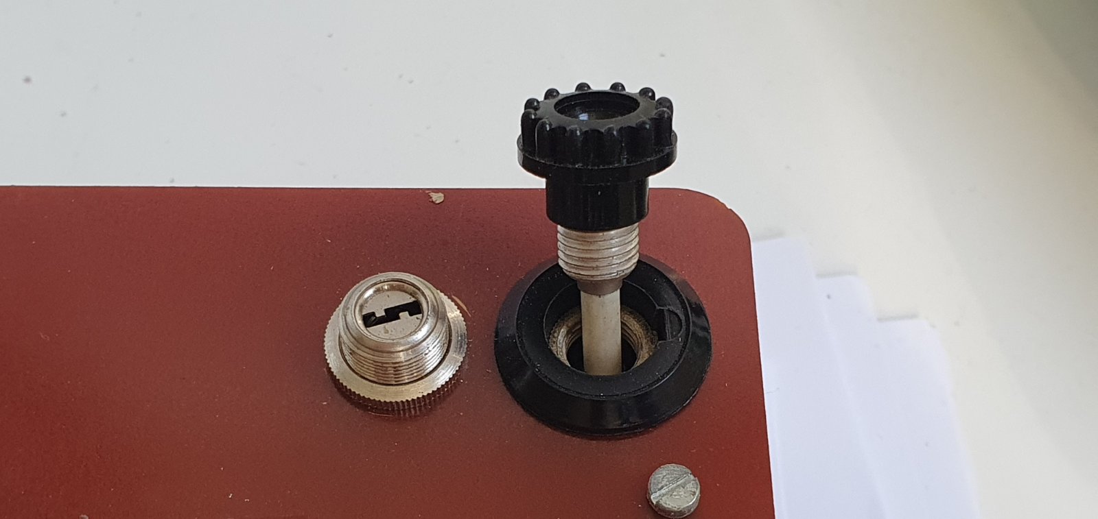

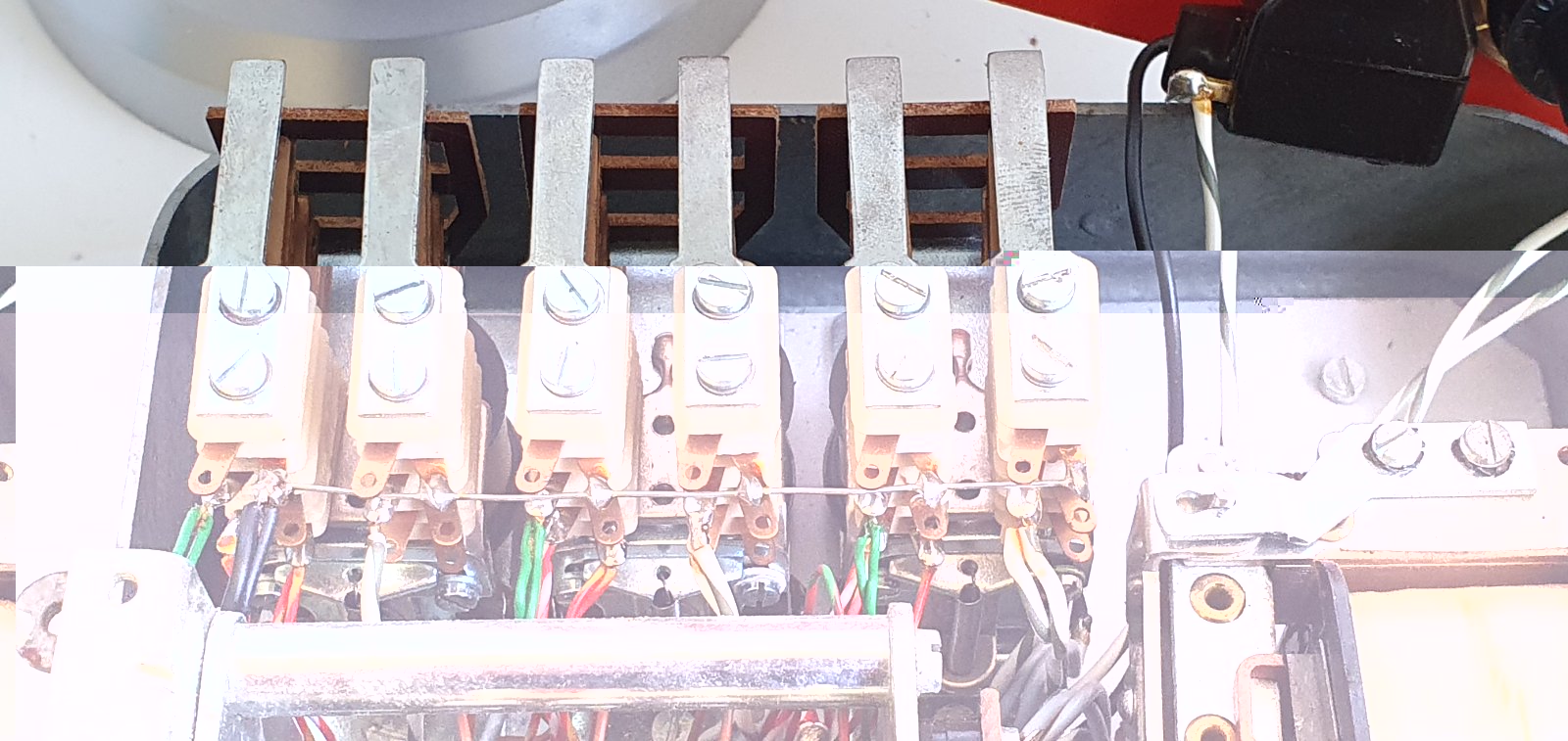

Hier die Fotos zur Anlage und Geräteinnern.

Das mit dem externen Postrelais hab ich nicht verstanden. Das wird doch mit 60V angesteuert. Wo kamen die im Falle einer Auslösung durch das Handsteuergerät her? Die Schaltkontakte waren ja wohl doch nur einfache Schließer.
Ne Verdrahtungsskizze wär cool.
FunkerVogth
Beiträge: 1561
Re: Sirenensteuerung von Hörmann (1966)
Beitrag von FunkerVogth »

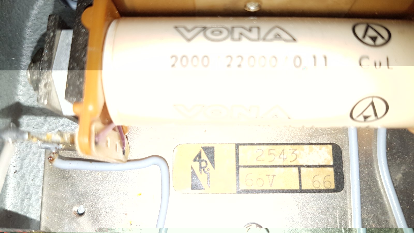

Das SG hier stellt ja die 60V im Takt am Ausgang zur Verfügung..... dann gehts zum Relais..... der Rest ist Schütztaktung.
Stell dir einen SK mit externem HSG vor.
Nimm das HSG weg und hänge stattdessen das externe Relais (Bild) in Verbindung mit dem SG dran.
Das externe Relais schaltet dann Phase auf den Schützsteuerkontakt im Rhythmus des Taktes, der im SG erzeugt wird.
Nichts anderes macht das interne Postrelais auch.
Beiträge: 1521
Ah ok. Ich hab überlesen, dass das Handsteuergerät die 60V getaktet am Ausgang bereit stellt. Das hat Hörmann wirklich schlau gemacht, dann tut das Steuergerät quasi so, als wäre es eine Telefonleitung vom Warnamt. Dann macht es auch Sinn, dass nachgeschaltet ein übliches Postrelais ist.
Bei Sirenen die NUR für die Feuerwehr gedacht waren, konnte man so das Handsteuergerät direkt an das Postrelais im Schaltkasten anschließen.
Danke für die Aufklärung,

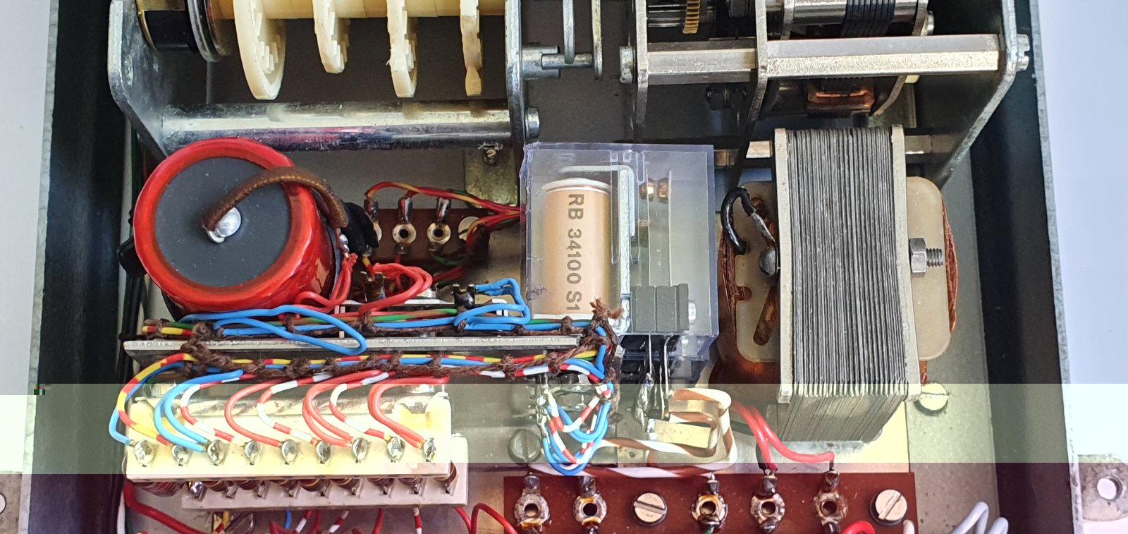

ja, aber die interne Technik hat auch in meinen Augen ein kleines Manko in Sachen Verschleiß.... das hat aber wirklich was mit der Art und Weise zu tun wie man die Mechanik umgesetzt hat. Wirst Du sehen wenn das Video fertig ist.

Hier das Funktionsvideo dazu. Ist was lang, aber dafür wieder aus mehreren Perspektiven gefilmt.
Man beachte am Ende des Taktes die Rücksetzung der Scheiben. Gefällt mir nicht, da hier ein Verschleiß droht.

Ich bin immer wieder erstaunt was damals für relativ "einfache Dinge" doch recht viel Aufwand getrieben wird und teilweise "komplizierte" Geräte gebnaut werden.
Dennoch ist es für damalige verhältnisse die robusteste und einfachste Technik. Heute nimmt man ein kleines Zeitrelais auf 2 cm Hutschiene und gut ist...
Das Zurücksetzen sieht wirklich etwas rabiat aus. Evtl hätte man hier eine Art Fliehkraftregler einsetzen können. Da der kleine Motor das Teil quasi wie eine Uhr aufzieht, könnte man es auch wie ein Gongschlagwerk zrück laufen lassen. Aber dann wär das Gehäuse wohl noch etwas größer geworden.
Beiträge: 1521
Die Frage ist, warum das Ding überhaupt "zurück" laufen muss. Man hätte es auch vorwärts in eine Endstellung laufen lassen können. Dieses Konstrukt mit dieser Feder ist für mich nicht nachvollziehbar.
Totusignotus
Beiträge: 533
Beitrag von Totusignotus »
Man hätte natürlich immer einen vollständigen Walzenumlauf machen können. Der Hintergedanke für das Rücksetzen könnte folgender sein:
Die Alarme dauern verschieden lange
Probe 16s
Feuer 60s
Katastrophe 136s
Man hätte nach einer Probe 120 Sekunden warten müssen, bis eine erneute Auslösung möglich gewesen wäre.
FunkerVogth
Beiträge: 1561
denke in die Richtung ging der Gedanke auch.
Totusignotus
Beiträge: 533
Im Nachhinein "Designkritik" zu schreiben, ist natürlich immer leicht. Mir ist nur gerade ein alternativer Ansatz in den Sinn gekommen, wie man das Problem mit den Mitteln der damaligen Zeit alternativ hätte lösen können.
"Probe", "Feuer" und "Entwarnung" wären mit einer Umdrehung zu machen. Nach der Probe hätte man den Umlauf abwarten müssen. Auch bei "Probe" muss die Mechanik laufen, um zu hören, ob der Taktgeber funktioniert.
Bei "Katastrophenalarm" hätte man zusätzlich zum Programm "Feuer" nur ein Relais in Selbsthaltung bringen können, das nach Ende der ersten Umdrehung eine zweite Umdrehung mit dem Programm "Entwarnung" auslöst und dann wieder abfällt.
Aber man hat es damals eben damals anders gemacht. Die Lösung mit dem Rückstellmechanismus ist natürlich technisch hochinteressant. Wirkt auf mich, als hätte man einen Uhrmacher beauftragt, der wirklich alles so weit wie möglich mechanisch zu lösen versucht hat.
Beiträge: 1010
Kann ja durchaus sein, dass man sich des Verschleißes vollkommen bewusst und ein regelmäßiger Teile-Tausch vorgesehen war.
FunkerVogth
Beiträge: 1561
Es hat ja bis heute überlebt...... aber oft gelaufen wirds net sein.
