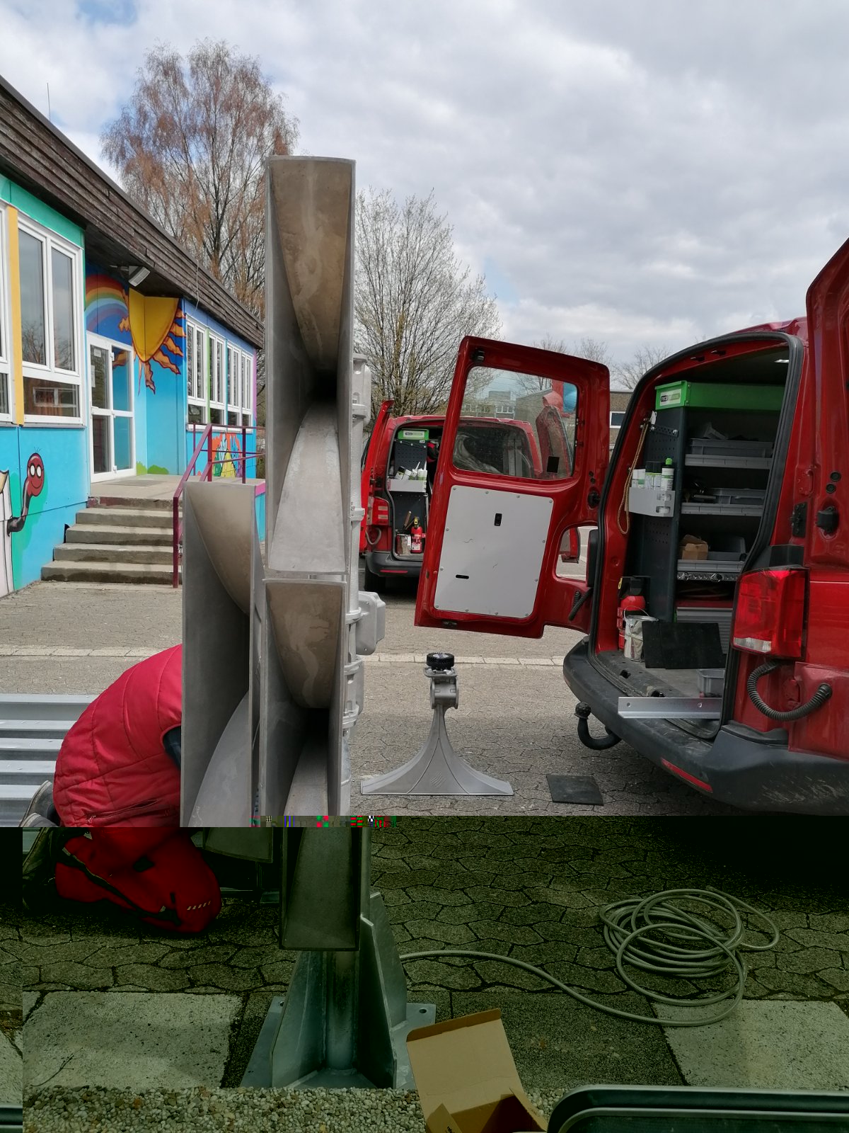

3 von 4 Hörner der ECN-D 600 sind montiert
Auf diesem schweren Stahlrahmen wird die Sirene montiert
Mit einem Kran wurde das Gestell - so schon etwa 600kg schwer - aufs Dach gebracht

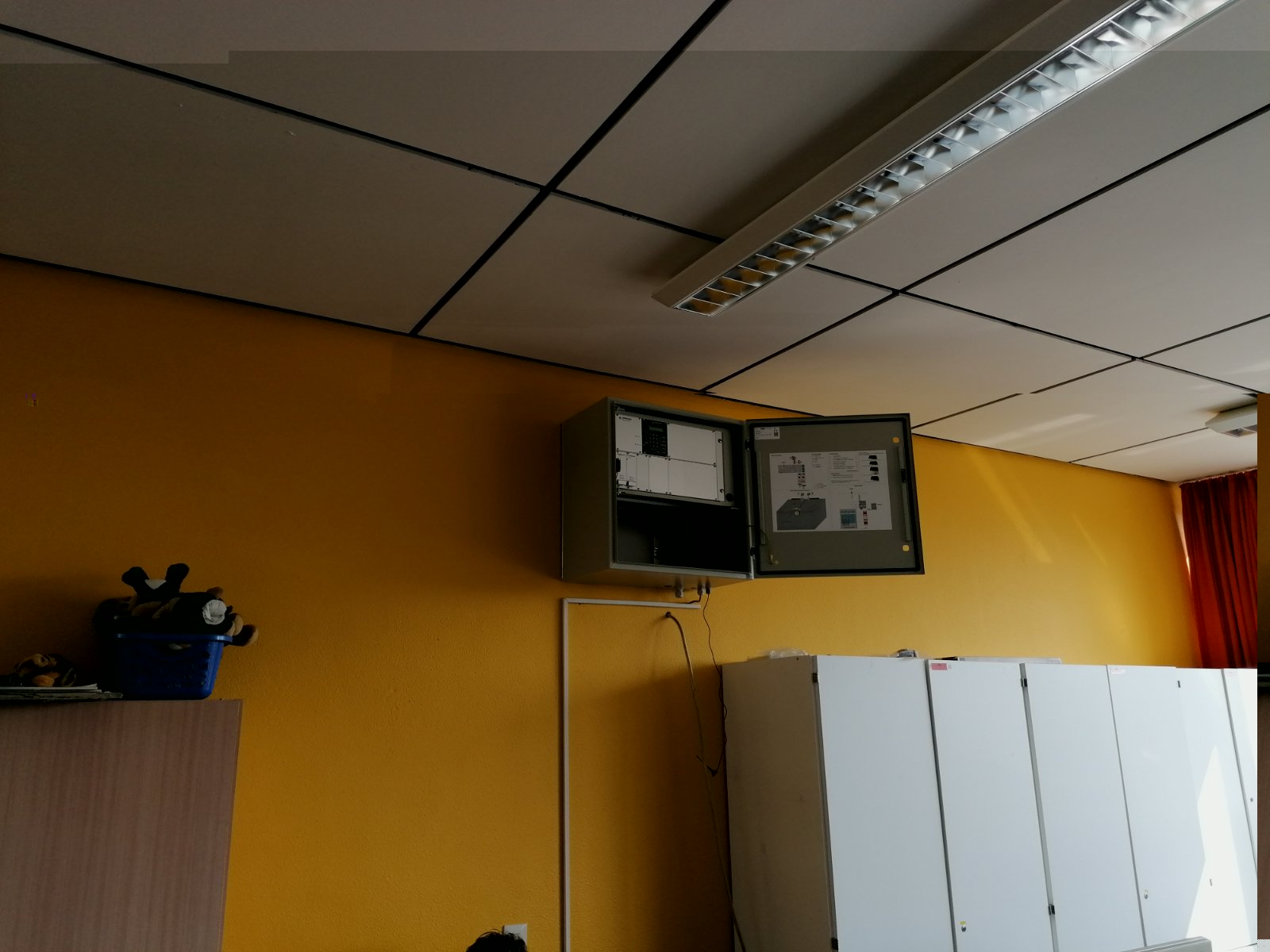

Schaltkasten im Raum unterhalb der Sirene

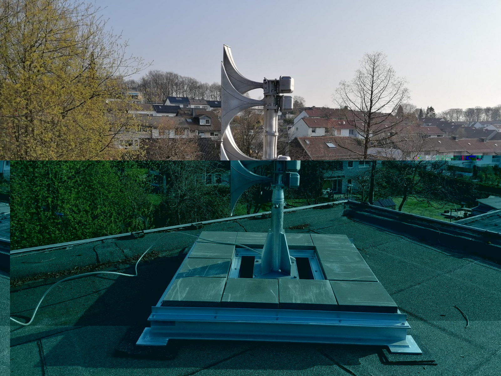

Heute war ich nach dem Dienst bei der Fertigstellung der nächsten Anlage dabei und konnte abschließend ein paar Fotos aus dem Hubsteiger machen, eine sehr ungewöhnliche Perspektive für mich.
Vom Hubsteiger fotografiert, ungewohnte Perspektive für mich
Noch höher!? Das war mir dann doch etwas unangenehm hoch, ein Lokführer bleibt gerne am Boden!

Warum ist den der Sirenenschaltkasten so ungünstig Wartungsunfreundlich hoch montiert?
Lint41
Beiträge: 265
Re: Die neuen Sirenen in Lüdenscheid - ein Bericht
Beitrag von Lint41 »
Vielen Dank.
Der Schrank befindet sich im Computerraum der Schule. Um unterhalb genug Platz für andere Schränke zu haben und zusätzlich noch einen möglichen Missbrauch zu erschweren wurde er etwas höher aufgehangen.
