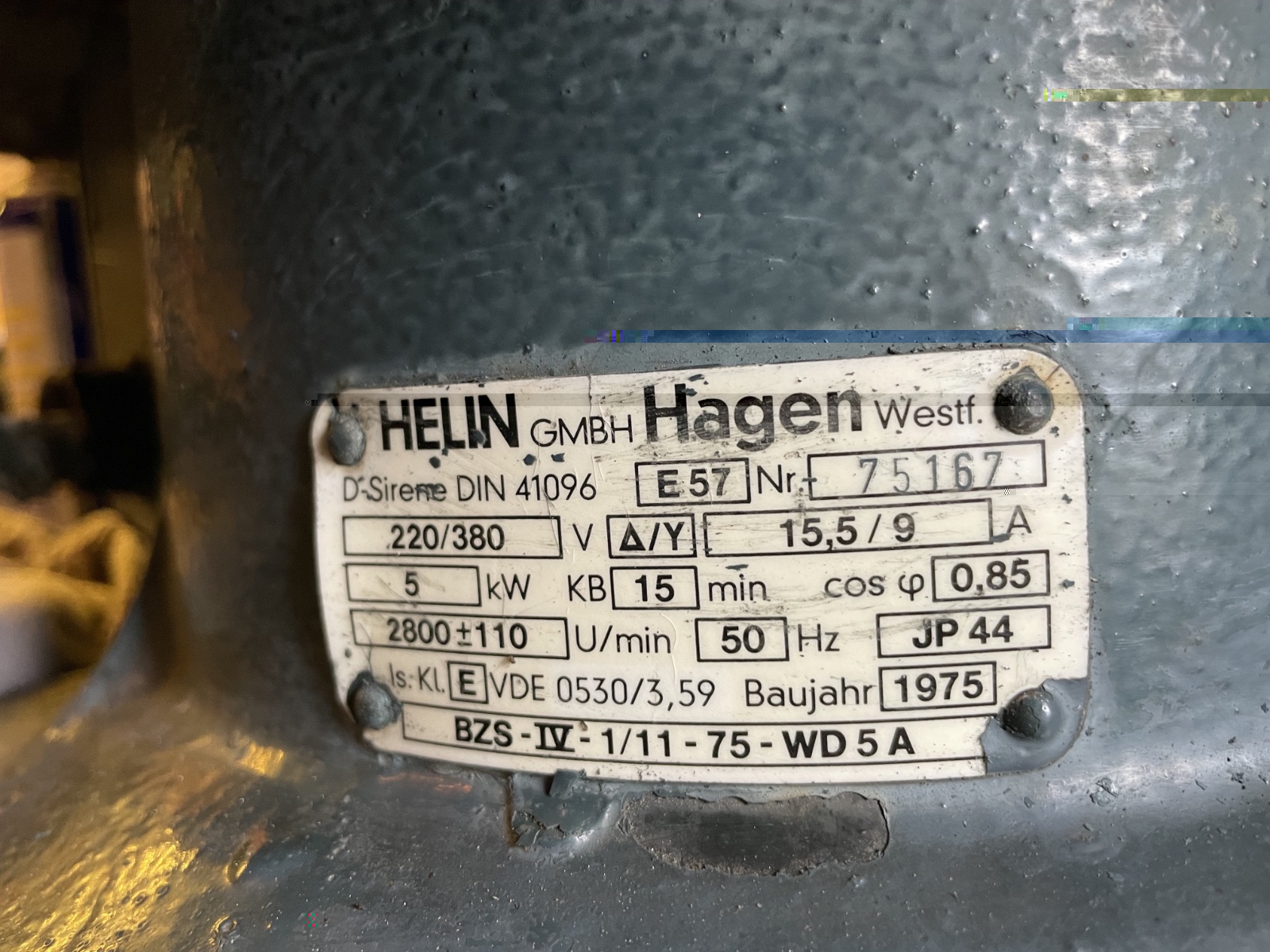

ich habe bei einer Helin von 75 auch vor das alte Schild zu ersetzen...es sieht zwar auf dem angehängten Bild ganz gut aus. Nur leider wurde es nur von Farbe zusammengehalten. Der Kunstoff war schon total brüchig und die vier Befestigungspunkte wurden auch zu fest angezogen. Da war alles zerbröselt.
Hast Du das Schilddesign mit entsprechender Schriftart am Rechner selber erstellt oder mit einem bearbeiteten Foto des alten Schildes gearbeitet als Vorlage für plastikkarten24 ?
Schönen Gruß
Stephan
Schönen Gruß
Stephan
Servus. Die Grafik für das Ersatz-Typenschild habe ich selber am PC erstellt. Über Fotos habe ich eine Schriftart ausgewählt, welche dem Original am nächsten kam und dann alles zusammengestellt.
