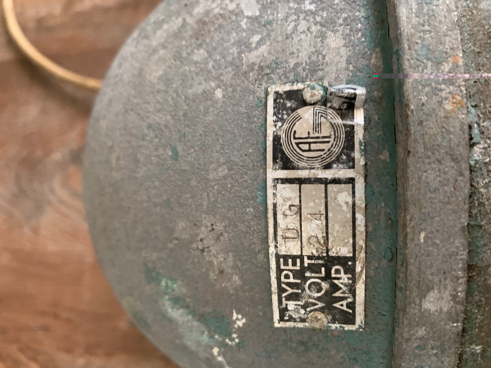

Moin, ich bin Fynn und habe mich hier in dem Forum angemeldet, da ich heute auf dem Flohmarkt ein altes Signalhorn erstanden habe.
Vielleicht wissen einige von euch mehr darüber und wo es zum Beispiel eingesetzt wurde und wie man es an klemmt.
Ist ungefähr 50-60cm lang.
Hier sind mal zwei Bilder von dem Objekt der Begierde. Läuft mit 24 Volt, ich bin ja der Meinung, dass der Hersteller AEG ist aber ich finde darüber nichts und das Logo habe ich vorher auch noch nie gesehen.
Es kommen 3 Kabel raus, ein Braunes, ein Blaues und ein Grün/Gelbes, wobei dieses nicht an geklemmt ist.
Vielleicht wisst ihr ja mehr darüber.

Hat einer ungefähr eine Idee, welcher Hersteller das sein könnte und aus welchem Jahrzehnt ungefähr? Ist ziemlich Groß und aus Gusseisen.

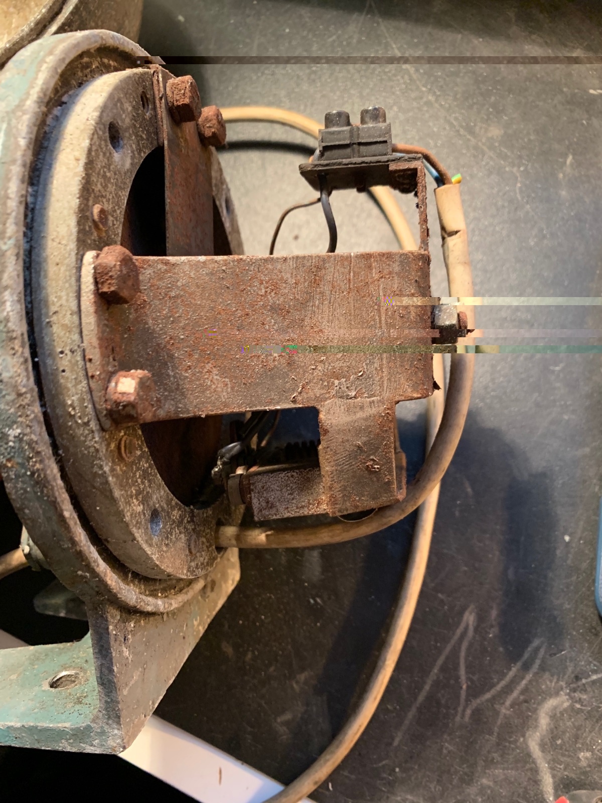

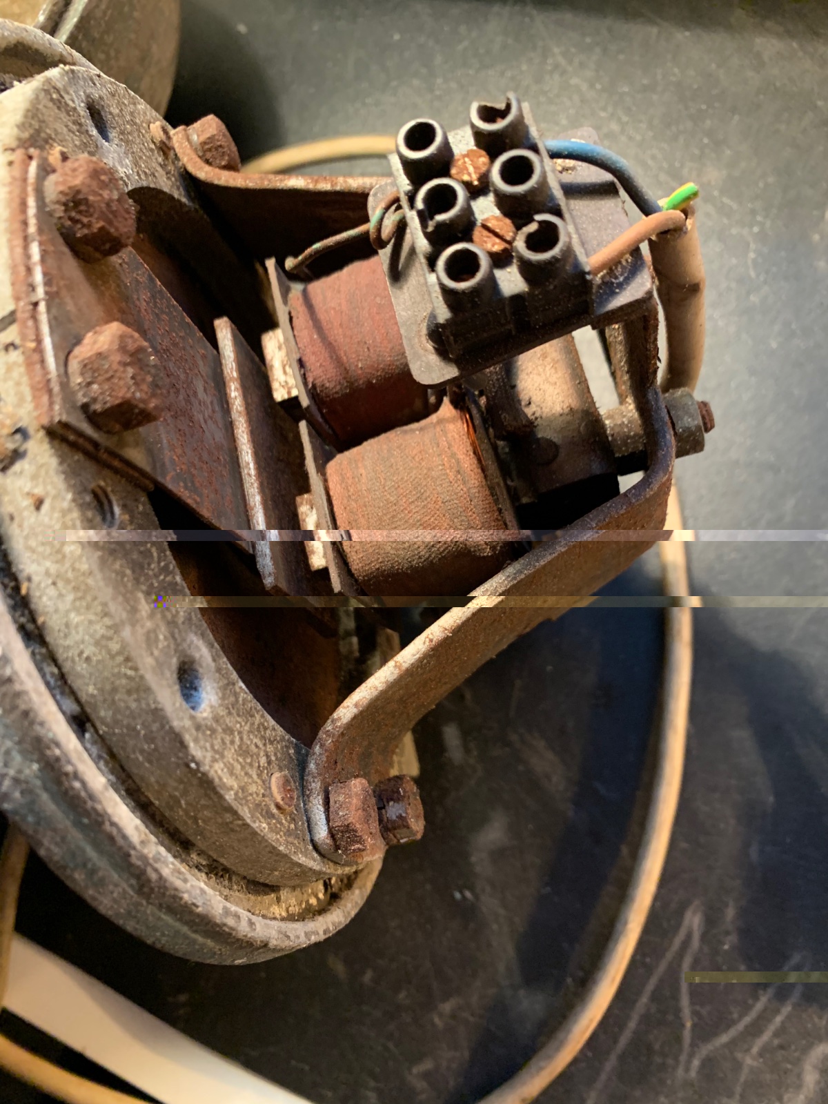

Bei 24V kann dir zumindest schon mal nicht viel passieren, da es Schutzkleinspannung ist.
Normal kann man davon ausgehen das braun plus und blau minus ist.
Aber um da sicher zu gehen, musst du mal das Gehäuse oben öffnen.
Normal sind die Schlagmembranhörner, die mit AC laufen. Daher wird oben an der Spule auch
ein Wagnerscher Hammer vebaut sein, um aus 24VDC 24VAC zu machen.
Wenn dort keiner ist, funktioniert das Horn nur an 24VAC.

Hat jemand eine Idee, welcher Hersteller es sein könnte oder ist es tatsächlich AEG.
Hier sind mal zwei Bilder vom inneren.

Hat irgendeiner Informationen zum Logo oder ein Foto aus einem alten Prospekt von damals?
Ich finde absolut nichts zu diesem Logo von AEG.
