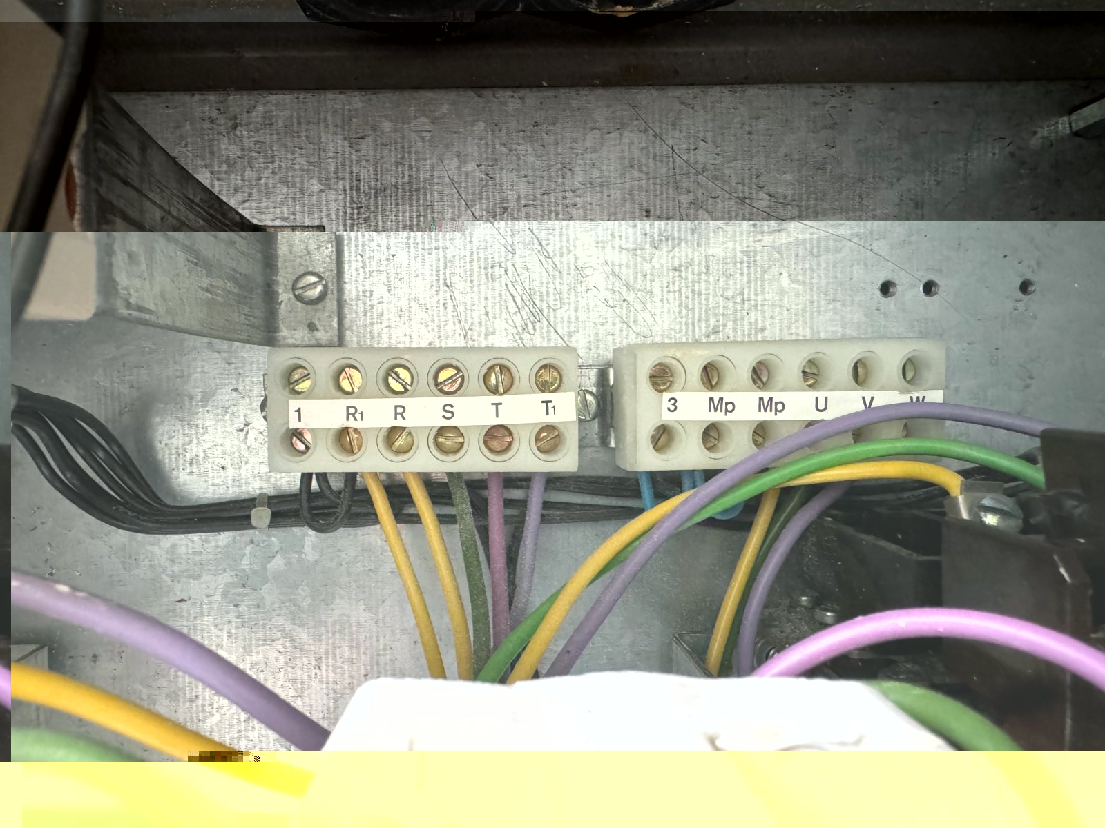

für einen kurzen Testanlauf meiner E57 möchte ich gerne wissen, welcher Draht an welchen Anschluss im Sirenenschaltkasten muss.
Wenn ich das richtig studiert habe, sind R, S, T die 3 stromführenden Phasen. Der linke Anschlussblock ist für den Eingang 380 V, der rechte ist der Ausgang zur Sirene. U, V, W sind dann also die 3 Phasen die zur Sirene gehen.
Aber was ist mit dem Neutralleiter und der Erde? Damals gabs die Erde ja noch nicht. Kommt die auf MP?

Re: Stromlaufplan Sirenensteuerung
Mp ist der N.
Schutzleiter hat der Kasten nicht, musst du zur Sirene mit einer Klappwago o.ä. direkt durchverbinden.
