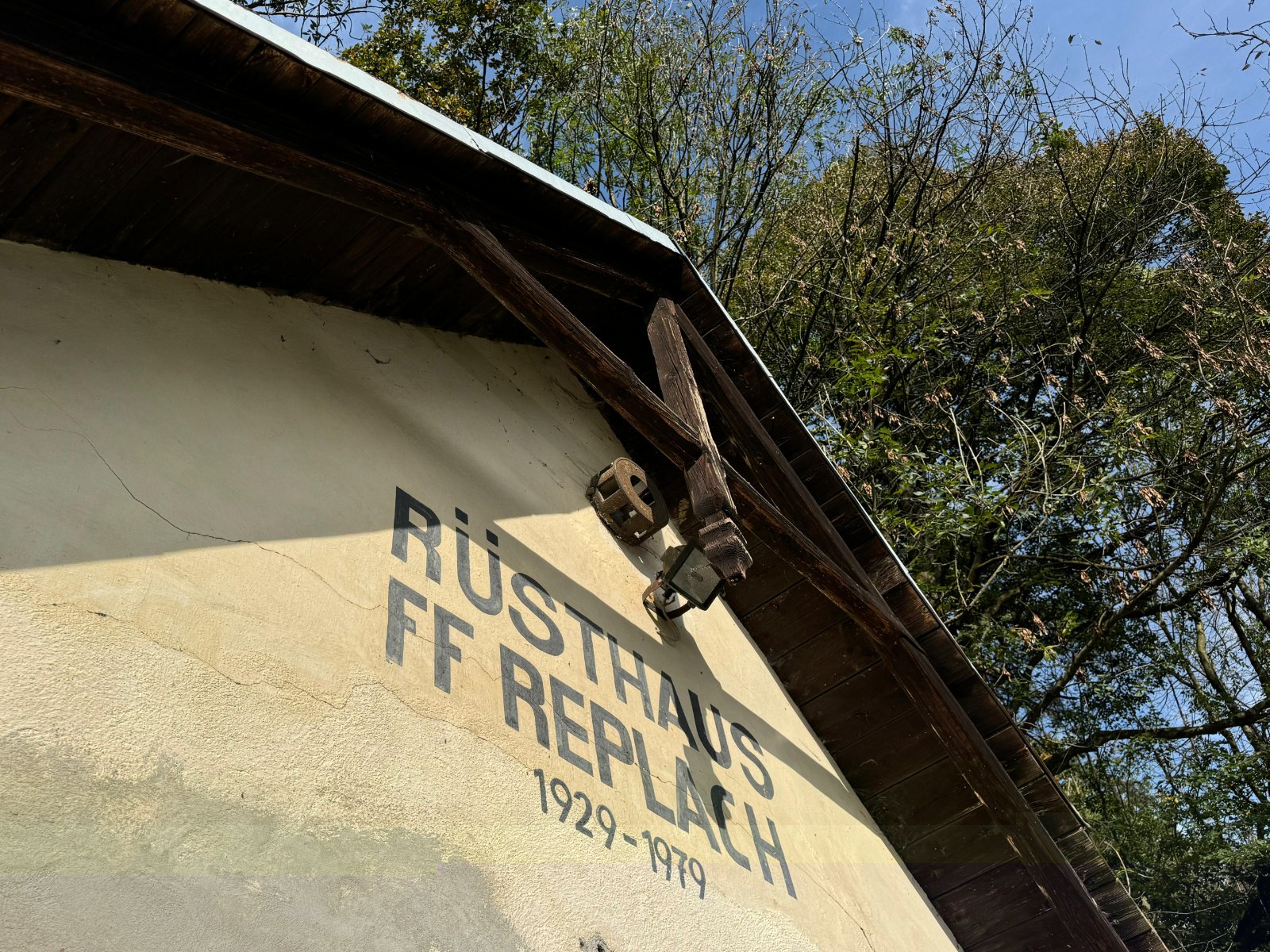

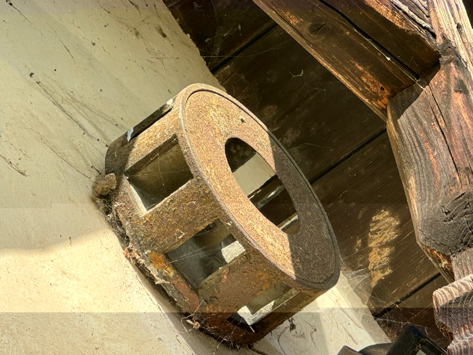

Vor Jahren habe ich hier irgendwo einmal über die "Aufputz-Sirene" am alten Rüsthaus unserer Nachbarfeuerwehr gepostet - ich finde den Beitrag nicht mehr, darum mache ich ihn jetzt neu :-).
Die Sirene ist aufgeputzt und der Motor tatsächlich eingeputzt. Hat irgendjemand irgendeine Idee, um welches Modell/Fabrikat es sich handeln könnte?
Gingen sich die 1920er als Baujahr aus? Ich werde demnächst einmal selbst vor Ort Forschung betreiben - die Fotos sind nicht von mir, sondern wurden heute von einem Kumpel gemacht, der daneben wohnt.
Grüße,
Thomas
Rechts daneben der Mast der Rosenbauer FS8, die früher am Rüsthaus war.

Du hast doch selbst die Tage den Beitrag mit alten Prospekten von Rosenbauer gepostet, in denen die Sirene sogar direkt abgebildet ist. Warum dann die Frage?

Was hat denn diese etwas seltsam anmutende Sirene für Daten,
insbesondere was macht der Motor für eine Leistung ?
Durch den Größenvergleich mit dem Halogenscheinwerfer könnte
man auf ein mittelgroßes Modell tippen, etwa der 1 kW Klasse,
oder täuscht das ?
Aus dem Prospektauszug geht ja auch nichts näheres hervor.

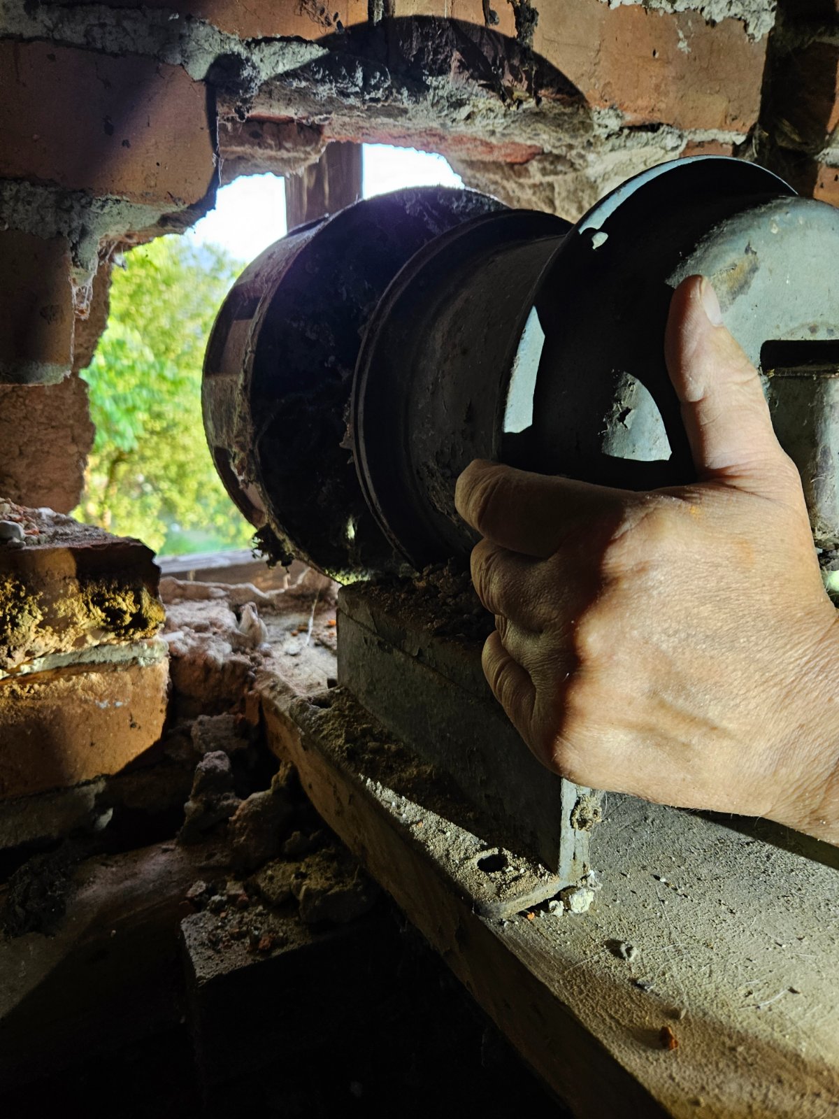

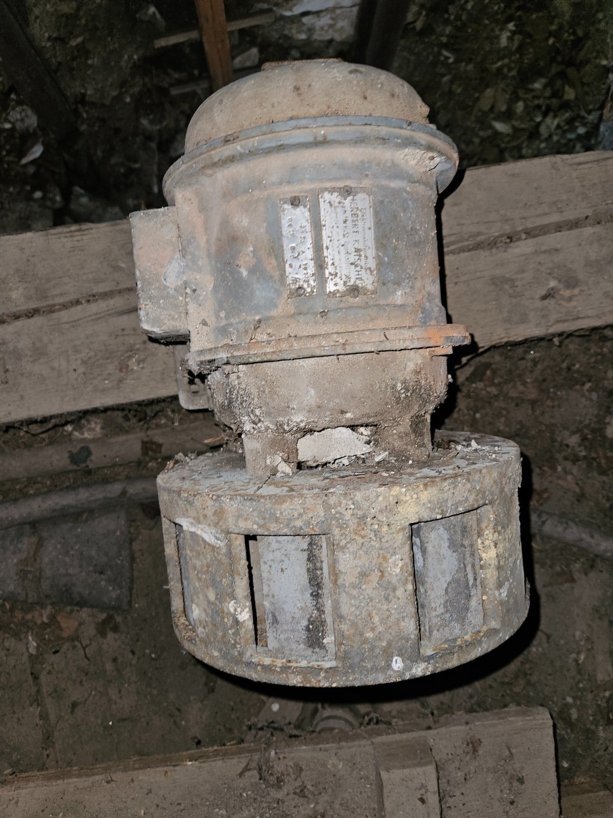

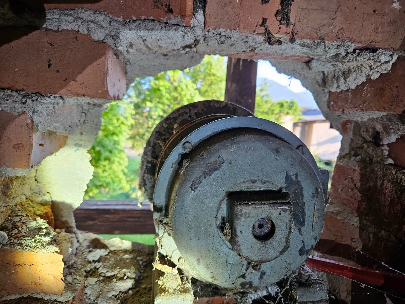

Wertes Forum,
vorab darf ich mich bei SalzburgSirenen und der Administration für die "bekannten und gelösten Umstände" recht herzlich bedanken und nunmehr gleich mit dem Wichtigsten fortfahren:
Der Abbau ist geglückt - die Ziegelsteine waren "handwarm" abzunehmen, die Motorwelle dreht sich, der Rotor (nebst Schrauben) ließ sich ohne Kraft abziehen, die Schmieröffnungen gehen "flutschig" auf und laut ersten Messungen dürfte motortechnisch auch alles soweit OK sein... die Rotorabdeckung ist ein 4x am Rotor verschraubtes 1,5mm Blech...
Meine Freude ist RIEßENGROß, und natürlich möchte ich hiermit auch endlich die Fotos mit Euch teilen🤓
Selbstverständlich wird die alte Dame pünktlich zu ihrem 100sten Geburtstag im nächsten Jahr entsprechend "upgedated"...

Die hat auf jeden Fall ein ordentliches Motor zu Sirenen Verhältnis.
Würde mich nicht wundern wenn die Kombination für Dauerbetrieb ausgelegt ist.

die ist von simens schuckert aber aus der typ reihe

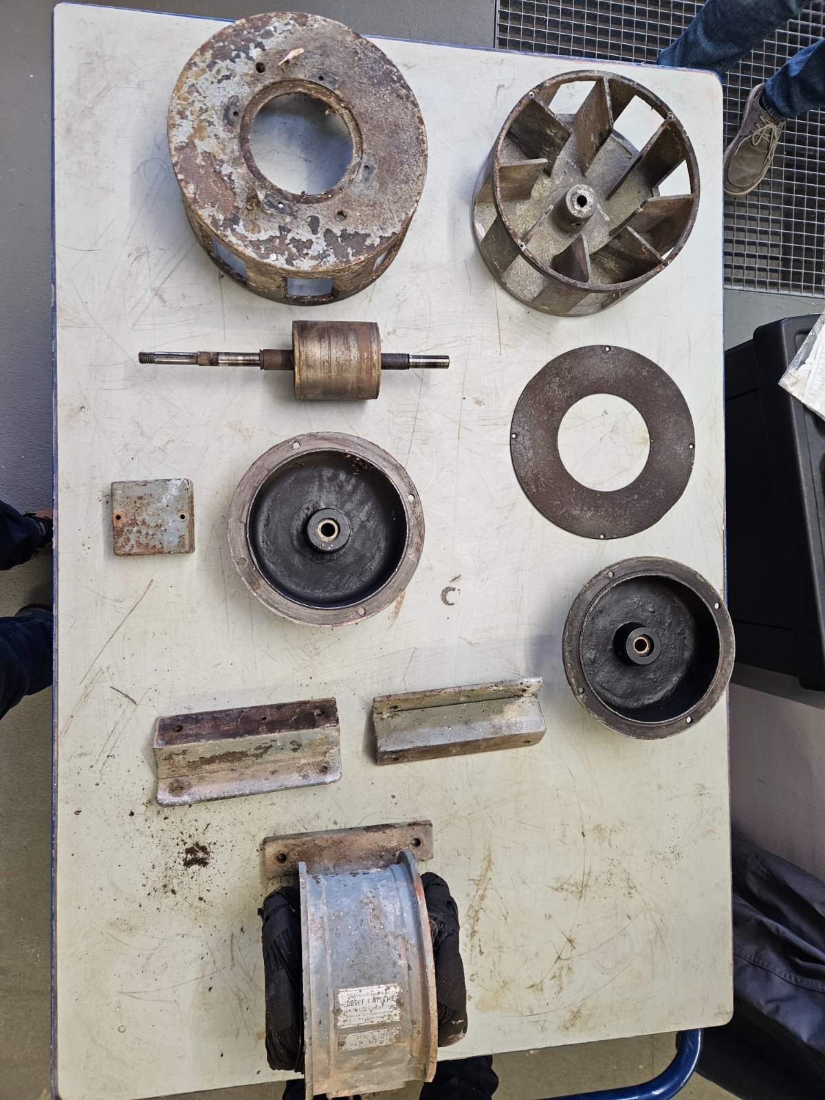

Wertes Forum,
hier ein kurzes Update!
Die Sirene wurde kürzlich in ihre Einzelteile zerlegt (erstaunlicherweise ließen sich sämtliche Schrauben "handwarm" herausdrehen), mittlerweile wurden die Bauteile unter besonderer Rücksicht (v.a. bei ihrem massiven "Wuchtschweißpunkt" am [einzigartigen] Kompressionsring des Rotors) sandgestrahlt und der Läufer von seiner tatsächlich eingebrannten Altschmierung mittels Fliess unter äußerster Vorsicht gereinigt.
Das angefügte Foto stammt vom Tag der "Zerlegung". Morgen wird sie dann noch einmal entfettet und grundiert, und in weiterer Folge lackiert. Ein Bericht und Fotos dazu folgen...
Herzliche Grüße,
Thomas

Hat der Motor einen Kurzschlusskäfig aus Kupfer?

Sieht gut aus
