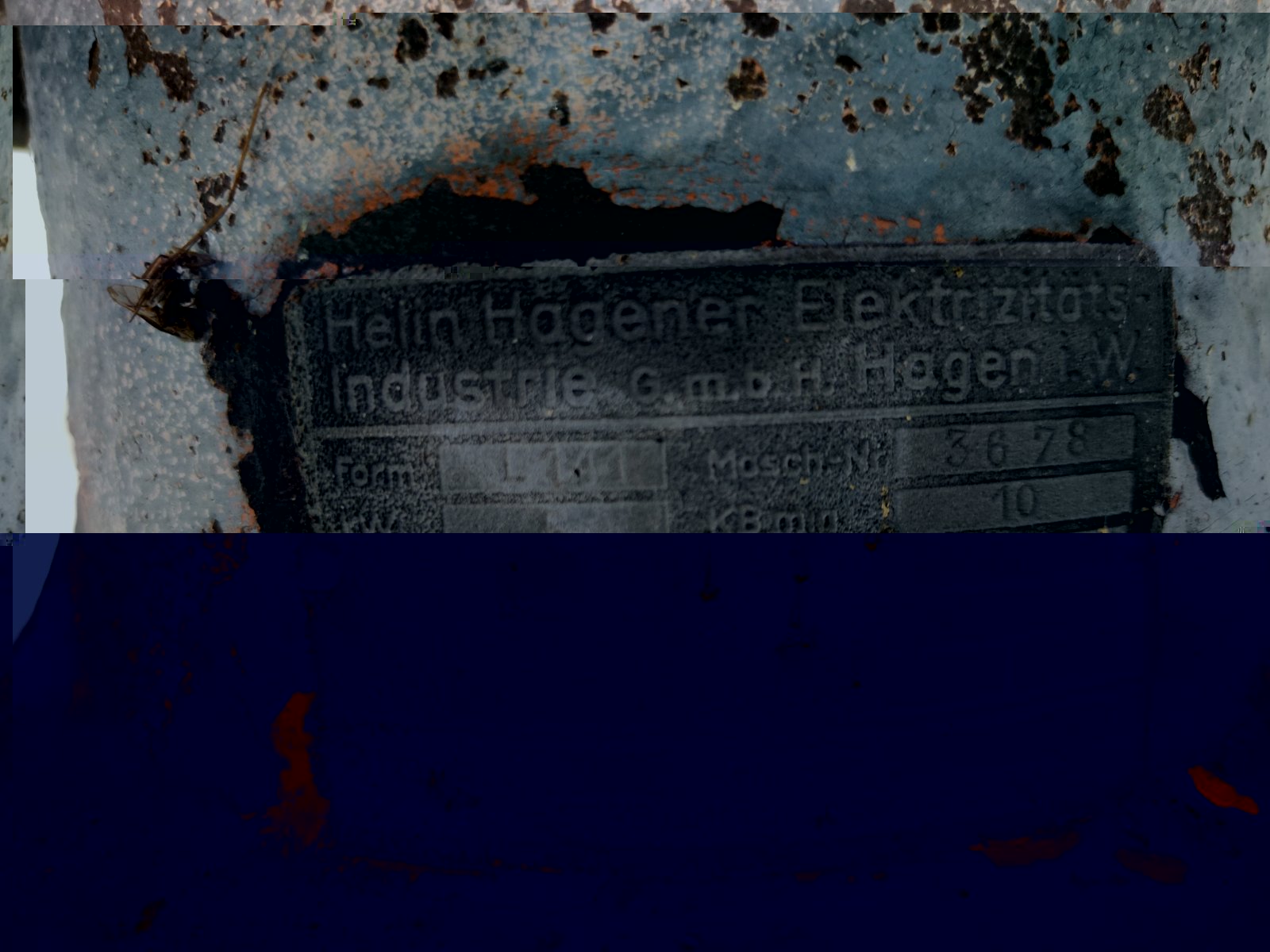

Hallo Liebe Forengemeinde.
Mein lang ersehnter wunsch nach einer
L141 ist mir endlich geglück nun möchte ich euch noch meine Realtiv gut erhalten bis auf diverse Roststelle (Helin L141 von 1942) vorstellen komischer weiße ist Sie noch für 115/220V und nicht 220/380V ausgelegt.

In der Zeit war es jetzt nicht unüblich das es auch noch 220V-Drehstromnetze gab.
Kannst du mir mal die Wicklungswiderstände messen?

So ich habe die Sirene mal gemessen ist im (STERN) angeschlossen
Zwischen
L1/L2 2,94ohm
L1/L3 2,91ohm
L2/L3 2,93ohm
LG Elias

bist Du sicher, daß da wirklich 115/220 V auf dem Typenschild steht (ist etwas schlecht zu lesen),
und nicht 125/220V ?
Eigentlich müsste die Phasenspannung im Drehstromnetz bei 220 V verkettet 125 bzw. 127 Volt sein.
Hat also nichts mit der US-amerikanischen Netzspannung 115 V zu tun.
Solche Drehstromnetze mit niedrigerer Spannung waren früher durchaus üblich.
Und in der DIN Norm für die E 57 (DIN 41096) "Elektrische Sirenen für 125 bis 500 V" stehen da auch
als genormte Netzspannungen drin:
125 / 220 V
220 / 380 V
500 V (das ist die Nennspannung alter Kraftstrom-Industrienetze)

Hallo srry meine Fehler ja 125V nicht 115V
LG Elias
