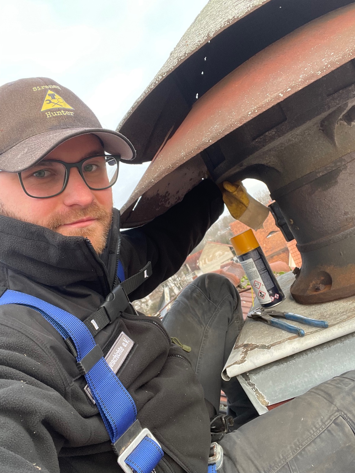

So mietete ich für Samstag einen Hubsteiger und startete die Aktion zusammen mit einem Freund. Leider musste ich vor Ort feststellen dass wir mit dem Steiger nicht so nah an das Haus kamen, wie ich es mir vorgestellt hatte und somit war der Abbau mit dem Gerät nicht möglich. Zusätzlich hatten wir Zeitdruck, da der Steiger bis 12 Uhr wieder bei der Vermietung sein musste…
Bescheidener hätte es bis dahin nicht laufen können. Trotz aller widrigen Umstände schafften wir es jedoch die S5 mit einem Strick durch die Dachluke der E57 auf den Dachboden abzuseilen und durch das Treppenhaus nach unten zu tragen! Es war sehr schwierig und anstrengend aber wir haben es geschafft!

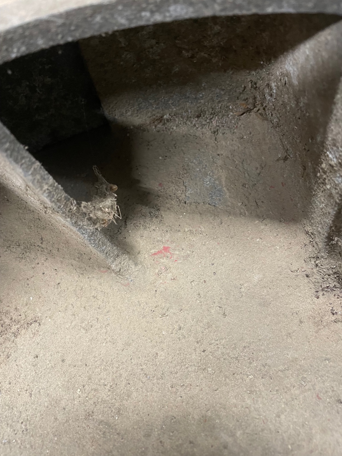

Sie hat Schmiernippel, der Rotor scheint nicht eloxiert, sondern rot lackiert gewesen zu sein und das Doppelschutzdach scheint auch eher von einer S5 als L1 zu sein. Die Schaltanlage ist auch kein klassischer, vom RL abgenommener Gusskasten, sondern einfach ein Ölschütz mit separatem Hauptschalter samt Diazed-Sicherungen (vermutlich 40er-50erJahre?). Die Zuleitung fehlte und auch die alten Stoffdrähte des Steuerstromkreises waren durchtrennt. Was da wohl mal für eine Steuerung hing…? Eine etwas neuere Leitung, die vom Schütz kam verschwand irgendwo im Boden. Eventuell war hier mal ein Feuermelder an der Außenwand, von dem heute nichts mehr zu sehen ist. Die Schaltanlage baue ich nächste Woche noch in Ruhe ab. Ich freue mich schon auf das PCB Öl!

Nun wird die Sirene gereinigt und in die Sammlung gestellt. Die elektrische Funktion prüfe ich heute noch. Der Rotor dreht frei und der Auslauf ist dem Alter entsprechend gut.

Stand die Sirene auf einem extra dafür gebautem Plateau, oder ist das ein alter Schornstein?🤔

Hey danke dir😊😃 also ein Schornstein war es nicht. Ob das Plateau extra für die Sirene gebaut wurde weiß ich nicht, ist aber naheliegend.

Das Mauern von Sockeln für Sirenen war zum Teil recht gebräuchlich zur damaligen Zeit, das sieht man öfter.
