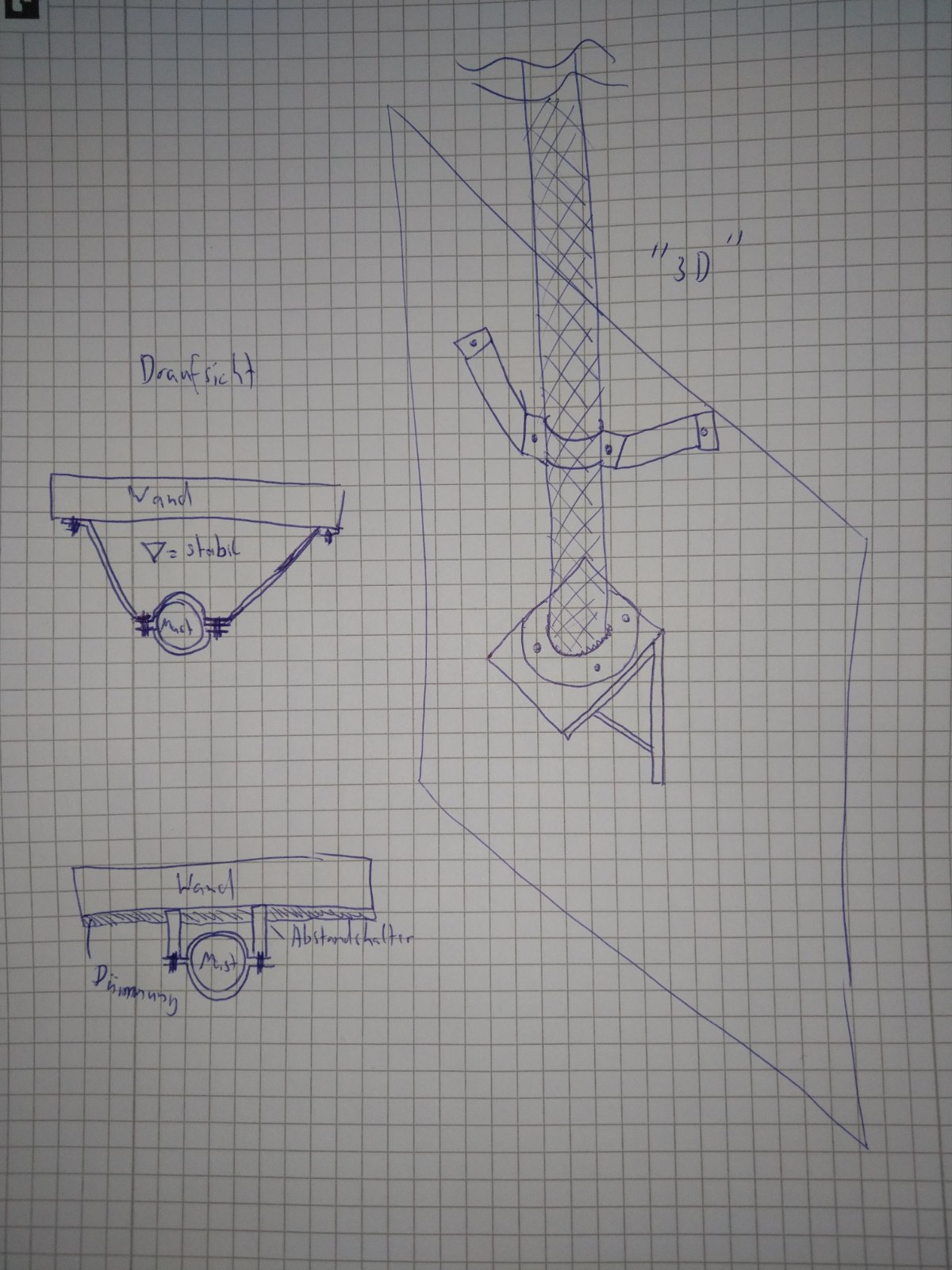

Da fallen mir so ein paar Gründe ein.Die Sirenenwerkstatt hat geschrieben: Montag 27. Januar 2025, 16:32 Dann Erklär doch mal, wie du eine Wandhalterung bauen willst, wo sich deine Schellen eher lohnen würden?
z.B. wenn man den Mast nicht direkt an die Wand drücken will weil diese nicht tragfähig ist aufgrund von Dämmung oder man einfach nicht Metall direkt auf #Untergund# schrauben will.
Oder wenn man das ganze auf Abstand setzen muss wegen eines Dachüberstands.
Natürlich gibt es immer mehrere Möglichkeiten wie man das machen kann.
Was jetzt "richtig" ist kommt wohl auf die genaue Einbausituation an die wir alle nicht kennen, da müsste sich Leon dazu äußern.

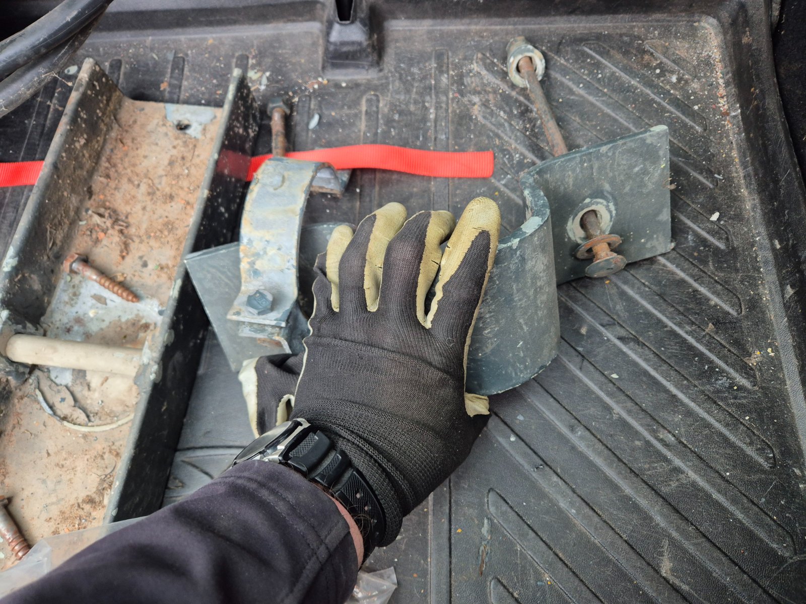

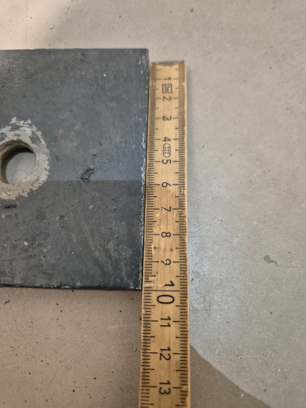

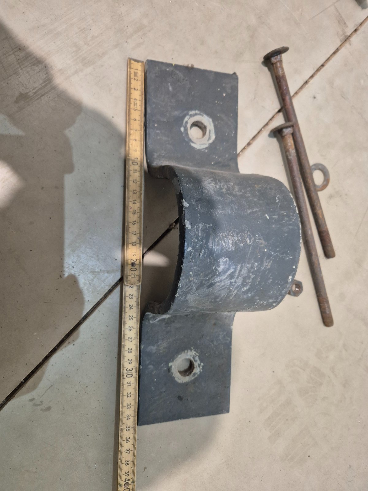

Du wirst aber in der offiziellen Norm zum Montagematerial der E57 deine Schelle nicht finden.
Genauer geht es um die DIN 41097 und an die würde ich mich auch halten. Die Leutchen die das damals erarbeitet haben, haben das nicht ohne Grund so gewählt. Die offizielle E57 Befestigungsschelle bekommt man sowieso nicht als Standartteil zu kaufen. Die wird aus Flachstahl 100x10mm geschmiedet und ist 31cm lang: Die von mir gezeigte Schelle ist da auch nicht das Originalteil aber wenn man davon zwei nimmt also übereinander oder an 2 Stellen am Mast sollte das auch kein Problem sein. Deine Lösung beinhaltet da mit einer zweigeteilten Schelle einen komplizierteren Angang.
Ich finde es schade, dass man die Normblätter nicht so ohne weiteres veröffentlichen darf, da steht alles drin was man wissen muss zum Nachbau.

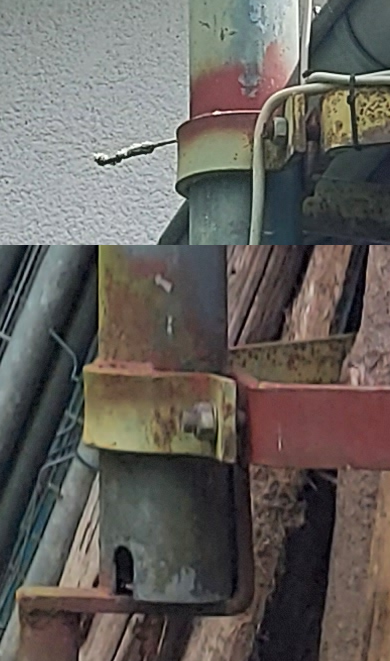

Deine Konsolenlösung gibt es auch, allerdings hat man da so wie es aussieht tatsächlich zwei DIN Schellen genommen wie sie in der Bucht zu haben sind: rein gezoomt:

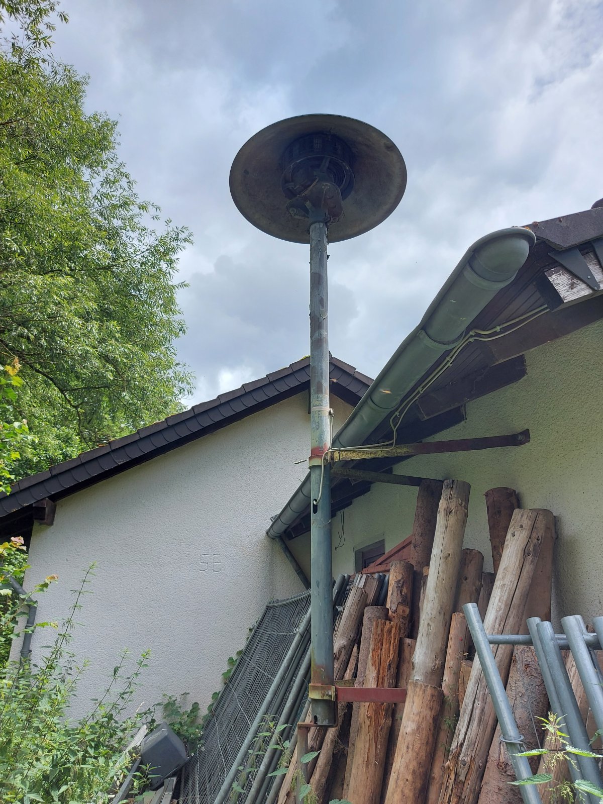

Die Montage auf dem "Podest" was du da gepostet hast würde ich eher einstufen als "was halt gerade rumlag".
Der Mast ist an die Schellen angeschweißt und die Abstützung nach unten fragwürdig.
Ob das Drehmoment sinnvoll abgefangen wird ist auch unsicher.
Wird aber trotzdem halten, so wie es korrodiert ist steht das ja schon einige Zeit.

Hörmann verwendet bei Wandmontagen der neuen Anlagen diese Mauerkonsolen, wie im Bild.
Die Schellen, auf den Bildern von Die Sirenenwerkstatt, sind die genormten Balkenschellen für die Dachmontage.
Ich habe etliche Aufbauten begleitet, auch Wandmontagen. Am Ende ist es wichtig, dass die Mauerkonsole den ganzen Kram hält, zzgl. Windlast und das Mauerwerk die ganze Nummer auch mit macht.
