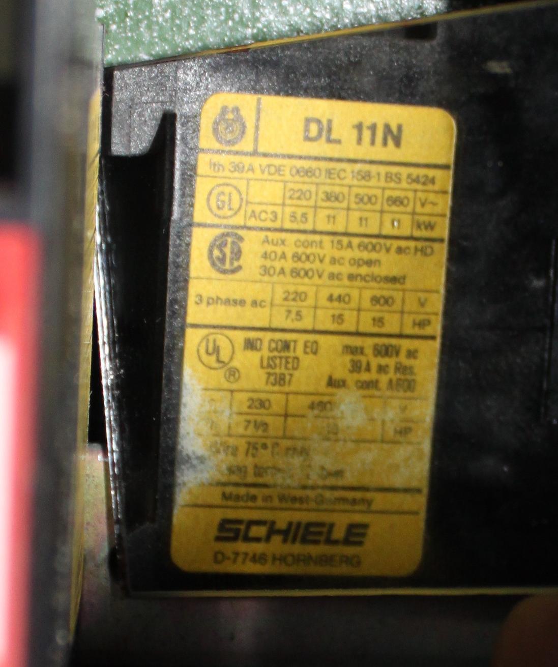

Schöne Fotos, in meinen Dosen siehts genauso aus, der Strom dreht auch ne Ehrenrunde bevor er zum Kontakt darf. Hab ich instinktiv als Optimum zum entspannten Anklemmen empfunden. Nur, dass ich in meiner Sirenendose "altes" Kabel (schwarz-braun-schwarz) hab. Was aber als L1, L2, L3 aus dem Schützkasten kommt, geht auch genau so in die Dose. Apropos Schütz, ich hab mein Schiele DL11N-11 nicht gefunden, scheints nicht mehr zu geben. Nur ein DL22N-22 für 22kW, darum gehe ich davon aus, dass meins für 11kW ist, also ausreichend Reserven hat.

@Niklas: Jetzt hast Du mich... Gebrauchskategorie? Gibt es Kennbuchstaben/-zahlen, auf die ich achten müßte? Den Klebezettel am Schütz kann ich leider nicht entziffern ohne es auszubauen und das ist aufwändig, ich bewundere die Geduld desjenigen, der es eingebaut hat. Wie schon geschrieben, es ist ein Schiele DL11N-11, so grinst es mich schwarz auf rot an.

Heute hatte ich eine Erleuchtung im Bezug auf die technischen Daten meines Hauptschützes. Ich hab einen Spiegel in meinen Kasten gehalten, Foto gemacht, zugeschnitten und zurückgespiegelt, fertig ist eine einigermaßen brauchbare Aufnahme die hoffentlich alle Fragen klärt.

na, da bin ich erstmal beruhigt, in noch nicht mal einem Monat wird es noch einmal richtig zu tun kriegen ;-) Wobei ich mir auch nicht vorstellen konnte, dass z.B. Hörmann eine falsche Gebrauchskategorie einbaut. Ist aber gut zu wissen, falls mir mal ein Kasten mit defektem Schütz in die Finger kommt, dass ich mir da das Richtige bestelle, also in jedem Fall danke für den Tipp!

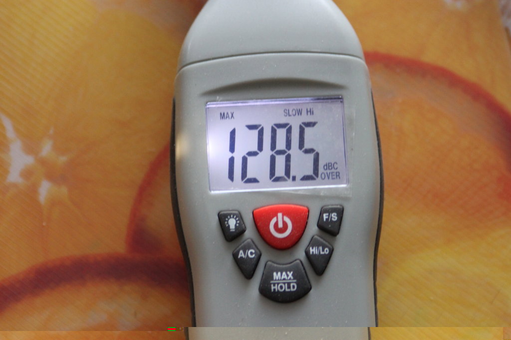

Nur mal, um hier wieder ins Gespräch zu kommen, heute kam mein Schallpegelmeßgerät. Meine graue Mecklenburgerin bringt demnach 126,1dB(A), nach der linearen Meßmethode ganz und gar 128,5dB(C) (Foto), jeweils in 1m Entfernung in Porthöhe gemessen. Passt also zu den Ergebnissen der Forentreffens, warum auch nicht... ;-)

HaumeiFranzP hat geschrieben:Nur mal, um hier wieder ins Gespräch zu kommen, heute kam mein Schallpegelmeßgerät. Meine graue Mecklenburgerin bringt demnach 126,1dB(A), nach der linearen Meßmethode ganz und gar 128,5dB(C) (Foto), jeweils in 1m Entfernung in Porthöhe gemessen. Passt also zu den Ergebnissen der Forentreffens, warum auch nicht... ;-)
Ganz ordentlich,...aber im Halbraum gemessen ?
Wäre dann ja in der freien Luft -3 dB also ca. 123 dB(A)
Die (A) Bewertungskurve berücksichtigt das menschliche Hörempfinden und wird daher im allgemeinen verwendet.
