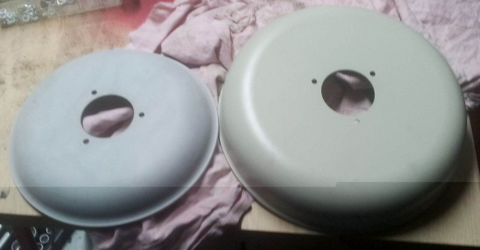

Habe nun noch zwei Bilder zum Unterschied der Motordeckel. Der ist schon recht deutlich wie man unten sieht.
Re: Gravierende E57 Unterschiede
Hochinteressant, Michel hat eine Elektror mit BUND-Schriftzug und Vollgussmotorabdeckungs-/Statoreinheit analog der DS977, schaut hier: http://www.youtube.com/watch?v=A0u14SW5TA8. Unten ist sie genauso dicht ;-)

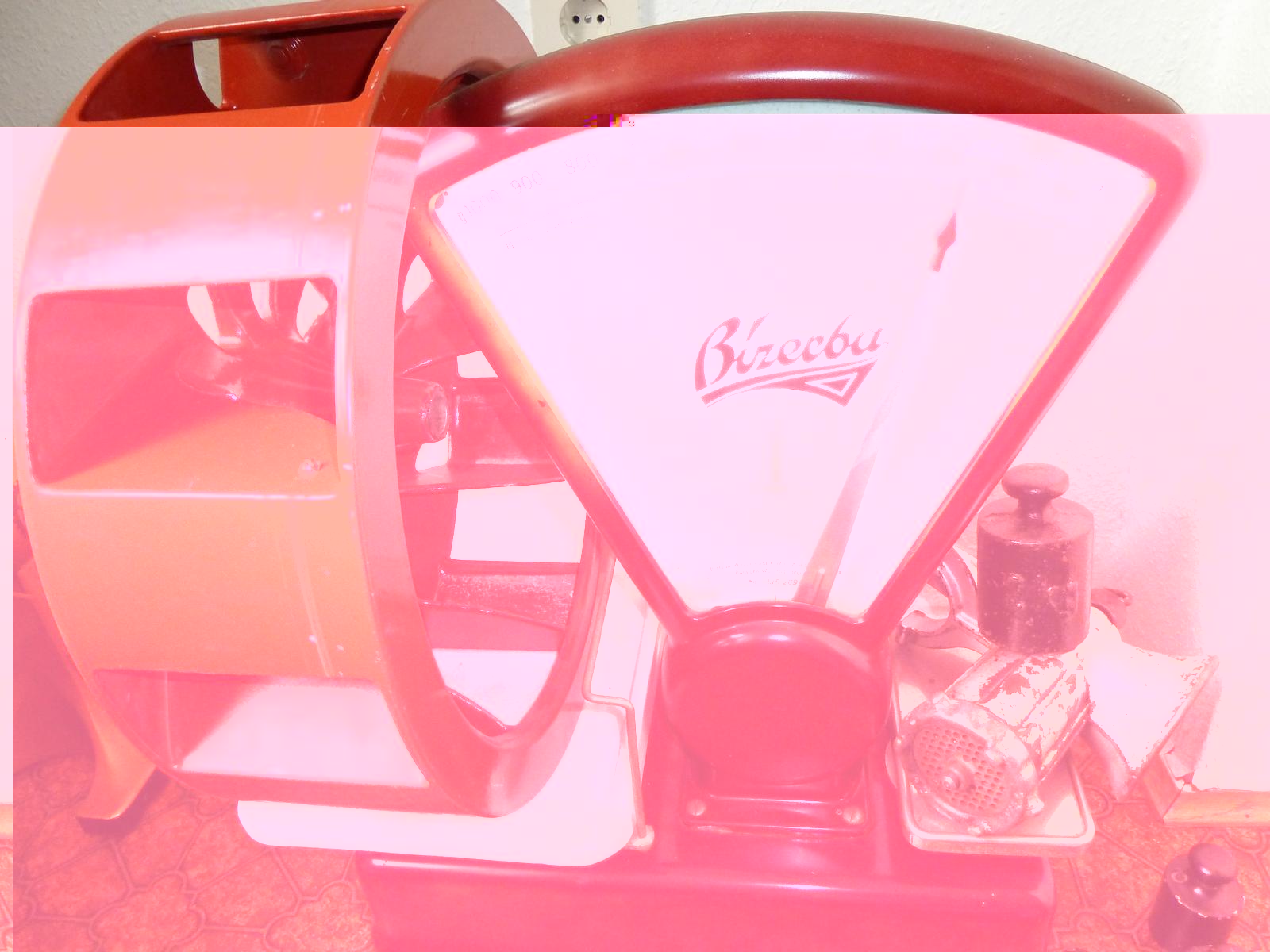

Hausaufgaben gemacht: Helin - Rotor gewogen.
Amtliches Ergebnis: 6kg, 310g.
Anmerkung Irgendwer hat das 5kg - Kontergewicht verschusselt, also musste ich mir anderweitig behelfen.
