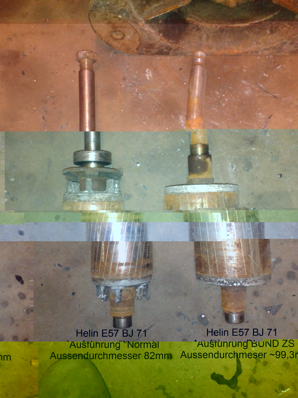

Ich habe gestern HoffendlichS3 besucht und dabei ist uns etwas aufgefallen das Gespräche bedarf.
Zum einen gibt es E57 Motoren wo der Motorläufer anscheinend wesentlich dünner ist als bei anderen.
Dann der zweite Unterschied ist der, dass auch die Sirenenrotoren Unterschiede in Gewicht und Größe der Luftschaufeln haben.
Deshalb bitte ich euch, sofern Möglich, eure Rotoren zu wiegen und die Schaufellänge und die Läuferdicke zu messen damit wir evtl. eine Übersicht bekommen welcher Hersteller das so gemacht hat.

Ich meinerseits werde mal ein Bild zum vergleich der beiden Motorenläufer hochladen, wenn ich
die eine Sirene wieder zusammen setze.

Anbei mal das Bild der Motorläufer mit Beschriftung ;)

So eben habe ich noch mal die Rotoren der Sirenen gewogen:
Abeg BJ??: 8,4 Kilo
Helin BJ71: 6,3 Kilo

Noch etwas zu den Läufern: meine Elektror hat einen Läufer, der dem des Helin Typs "Bund" absolut gleicht. Die Maße stimmen auch überein. Hat die Helin des Typs Bund denn auch einen Motordeckel mit Überstand und Bodenöffnungen?

Ich habe mich mit Jan unterhalten. Leider hat er keine Möglichkeit, irgendwelche Vergleichsdaten herauszufinden. Weshalb gibt es denn da gravierende Unterschiede von Hersteller zu Hersteller. Ich dachte, die wären genormt?
- Beiträge: 1879
Re: Gravierende E57 Unterschiede
Genormt war nur die Form, Motorleistung und technische Daten. Wie die Hersteller auf die 5kw Leistung in dem Motorraum kamen war deren Sache. Das sind die Unterschiede die ich schon lange vermutete. Diese erklären den Unterschied von Anlauf und Tonfrequenz mancher E57er.

Die Bund-Sirene von Helin ist unten und oben am Motor offen und hat nen Kleinen Motordeckel drauf ;)AlteHeuler324 hat geschrieben:ok, danke für den Tip ;-)hoffendlichS3 hat geschrieben:Das mit der Kühlluft hatte ich so noch garned bedacht...

Dann würde ich jetzt einfach mal eine These aufstellen, und zwar, dass zwei Bauformen der E57 gebaut wurden:hoffendlichS3 hat geschrieben: Die Bund-Sirene von Helin ist unten und oben am Motor offen und hat nen Kleinen Motordeckel drauf ;)
Die BUND- Sirene, welche eine größere Reserve bezüglich Motorleistung und Kühlung hat, und die "normale" E57, welche für Kommunen für die Feuerwehralarmierung ausgelegt ist. Denn die Signale "ABC- Alarm" und "Warnung der Bevölkerung" verursachen durch das ständige ein- und ausschalten des Sirenenmotors eine viel höhere thermische Verlustleistung als z.B. "Probealarm" (1x 12 sec. bzw. 15 sec.) und "Feueralarm".
Oder es sind konstruktionsbedingte Verbesserungen, die den Betrieb effizienter machen und die Lebensdauer verlängern.
