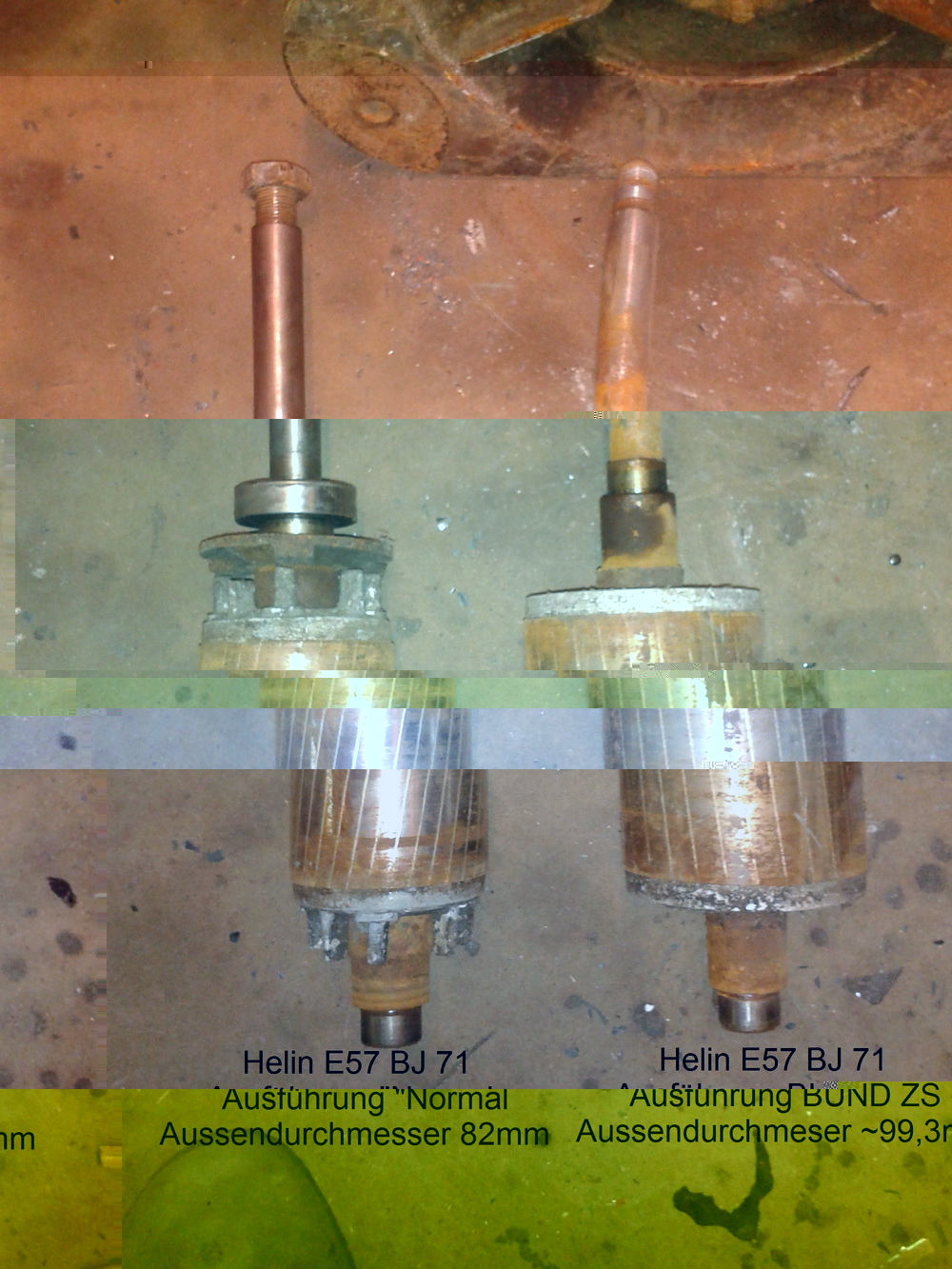

Ich meinerseits werde mal ein Bild zum vergleich der beiden Motorenläufer hochladen, wenn ich
die eine Sirene wieder zusammen setze.

Sirenenrotor - Gewicht:
Elektror E57 1969: 7,5Kg
L141 (Helin) 1942 (?): 6,8Kg
Läufer - Durchmesser:
Vermutlich Abeg: 99,3mm
L141 (Helin) 1942 (?): 99,3mm

Anbei mal das Bild der Motorläufer mit Beschriftung ;)

So eben habe ich noch mal die Rotoren der Sirenen gewogen:
Abeg BJ??: 8,4 Kilo
Helin BJ71: 6,3 Kilo
Abeg BJ??: 8,4 Kilo
