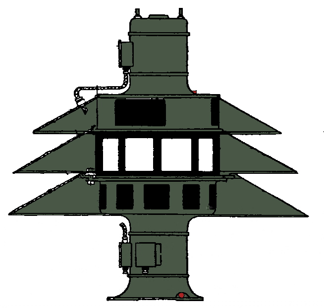

Derzeit bin ich auch am Grübeln in welche Farbe das Großalarmsirenenaggregat getaucht wird. Original "Grau/Rot" oder "Getarnt"? Da die Sirene auf einem Bundeswehrstandort verweilte, überlege ich sie in Bronzegrün/Schwarz/Rot (Matt) zu tauchen (siehe z.B. hier). Alle Flächen Bronzegrün, Rotoren/Anbauteile in Schwarz und die Staufferbuchsen in Feuerrot. Ein Beispielbild hängt an... Hat doch was, oder? ;)
