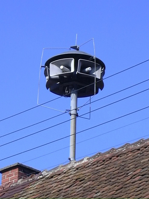

Die Gemeinde weiß vielleicht garnichts über die Sprachoption der ESA 15! Die Funktion wurde vermutlich nie genutzt. Selbst bei den heutigen Eistüten, deren Lautsprecher ja nun mit Sicherheit noch deutlich weiter entwickelt sind als Lautsprecher von 1981, stellt man ja fest, daß die Sprachdurchsagen nur im unmittelbaren Umkreis der Sirene zu verstehen sind und die ganze Funktion daher quasi für die Katz' ist.
