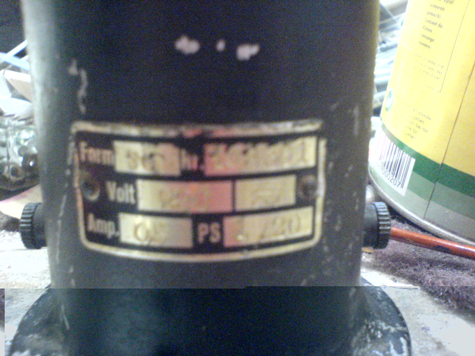

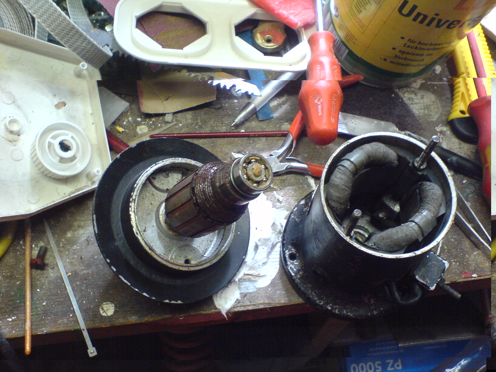

Hallöle,
paar Bilder von einer S0 Irgendein Witzbold hat auf den Rotor 12. Sept. 1941 draufgestempelt. Warscheinlich um damit ein höheres Preisniveau bei Ebay zu Erreichen.
Nix ausergewöhnliches, aber die Schrauben der Kohlen sind ziemlich kurz und die Kohlen sind rund.
Euer Siggi

So ein paar Außergewöhnlichkeiten sind da schon auffällig:
- Typenschild mit der Einheit PS (statt kW)
- Lackierung* in einem dunkleren grau, als von Elektror gewöhnt (*falls original)
- beide Wicklungen der Feldspule sind irgendwie ziemlich dick und werden oben von je einer Metallklammer umfasst
- flache Verschraubung der Kohlebürstenführung
- runde Kohlebürsten
Anhand dieser Merkmale hebt sich Deine S0 von anderen ab. Daher würde ich sie als sehr altes Modell einstufen, wobei die Sirene m.E. nicht unbedingt in den 1940er Jahren produziert worden sein muss. Elektror hätte zudem bestimmt nicht das Produktionsdatum auf eine Rotorschaufel aufgestempelt, sondern eher in das Typenschild eingeschlagen.
Hat diese S0 auch runde Aufnahmen für die Kohlebürsten?
Sind die Anschlussleitungen vom Motor zum Klemmstein noch mit Stoff ummantelt? Falls ja, lässt sich auf ein sehr altes Modell schließen.

Japp, die Aufnahmen sind rund!
Die Kabel sind so gummiummantelt, aber irgendwie so stoffiges ist drunter ...
