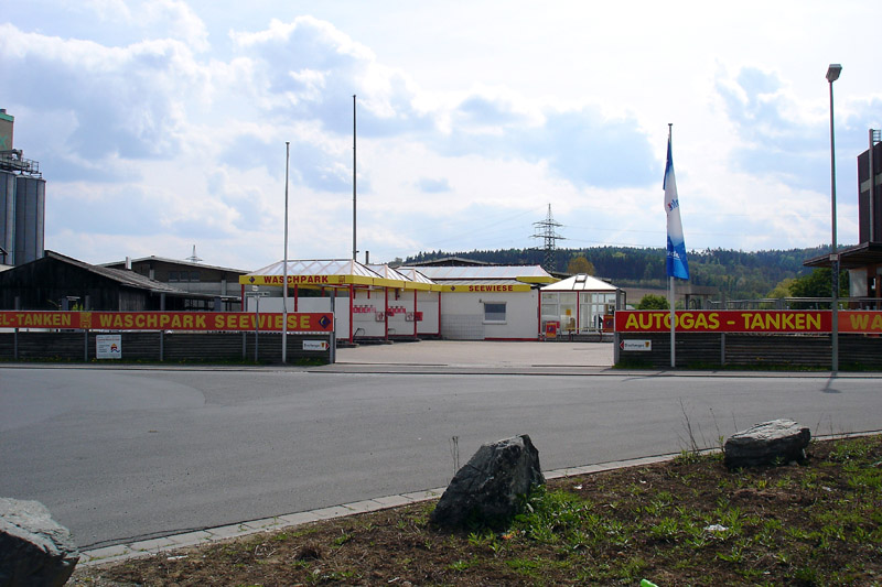

Waschplatz mit dem Mast

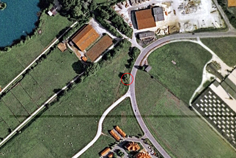

Rot markiert der Mast - links davon befindet sich der Waschplatz

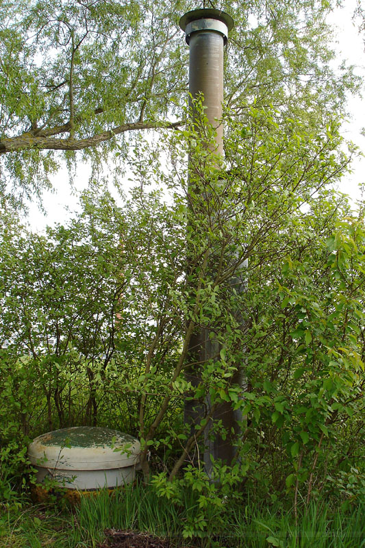

Betonfundament mit den Befestigungsbolzen für den Mast sowie der abgeschnittene Pressluftschlauch, welcher zum Kopf führte
Maschinenbunker sowie Zu- und Abluftrohr
Ohne den Mast fast nicht zu erkennen im Gebüsch.....

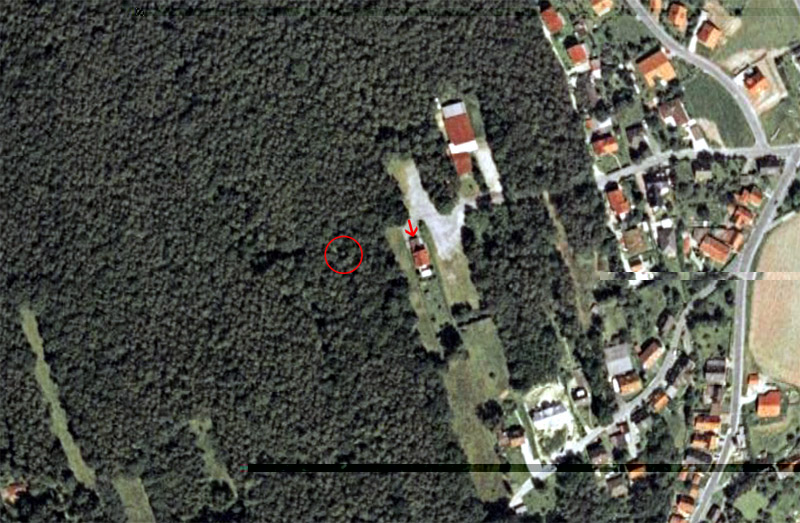

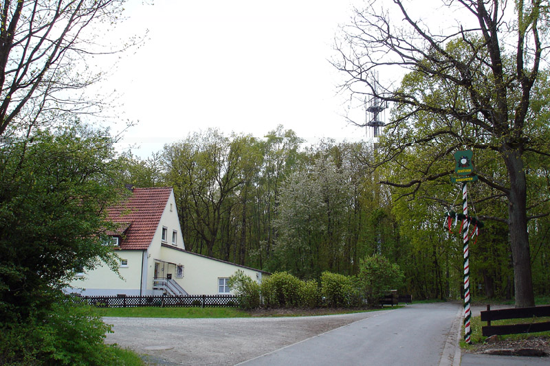

Rechts ist der Mobilfunkmast zu sehen, an dessen Stelle die HLS stand. Links in der angebauten Garage des Hauses war das Störanzeigegerät untergebracht.

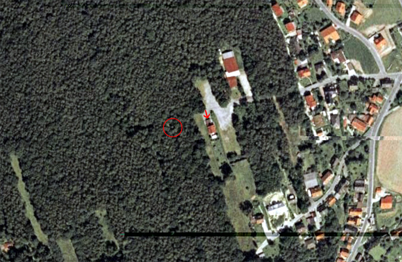

Der rote Kreis zeigt den ehemaligen Standort - der Pfeil den Standort des Störanzeigegeräts
