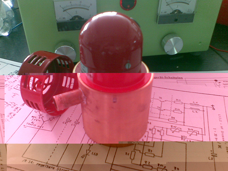

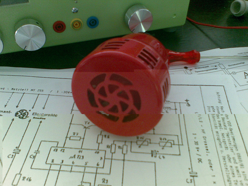

Die Grundidee war wieder die gleiche: Man nehme eine 0-8-15 Sirene und quäle sie
mit einem Gebläse. Dieses Mal sollte es jedoch keine IMI sein, sondern eine kleine
nervtötent kreischende Monacor, wie wir sie alle aus Ebay kennen:

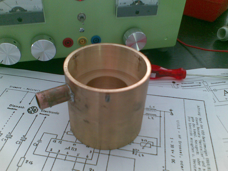

Die Drehmaschine sorgte dann für einen Stator, der Thunderbolt-mäßig nur ein Fenster besitzt:

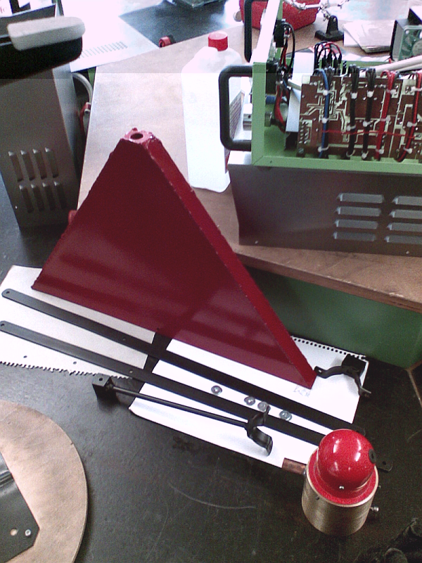

Dieses wurde kurzerhand auf 0,75mm starkem Stahlblech, sowie 3mm starkem Flachstahl
zusammengeschweißt. DIY - Deluxe...

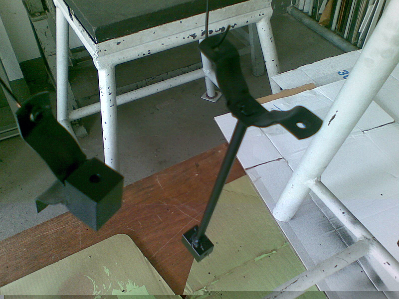

Da das Horn ein nicht zu verachtendes Gewicht hat, musste natürlich auch eine Haltekonstruktion
angefertigt werden. Sie besteht hauptsächlich aus zwei Rohrschellen mit gredrehten
Distanzstücken und Streben aus 3mm starkem Flachstahl. Zudem gibt es eine
Zusatzstrebe aus 10mm starkem Vollmaterial:

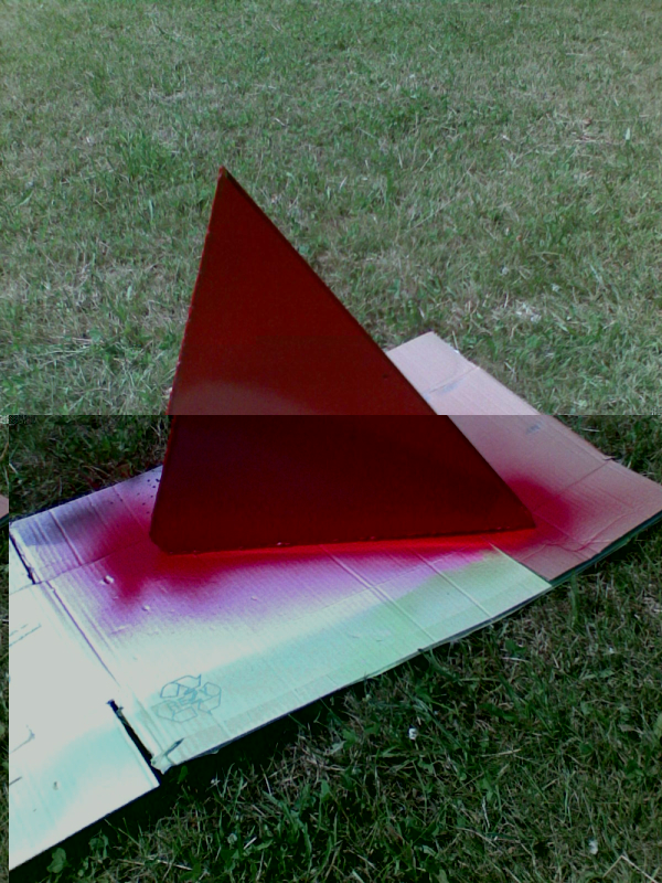

So das war's für heute. Morgen wird ersteinmal weiter lackiert und Ende der Woche nehme
ich die Einzelteile mit nach Hause für die Montage in St. Balkonien.

So. Nach einer längeren Wartezeit aufgrund eines Seminars geht es parallel zum Bau
einer Trafowickelmaschine nun endlich weiter. Nachdem ich die Woche über die Teile
für das Gestell zurechtgesägt hatte, kam heute das Schweißgerät zum Einsatz:
Und die restlichen Teile:

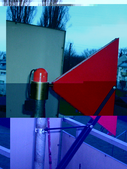

Nächste Woche wird dann noch das Ständerrohr angeschweißt und dann geht das ganze Teil
zum Lackieren zu mir nach Hause. Nebenbei versuche ich dann noch für die Steuerung ein
einschaltverzögertes Relais mit einer tmax von einer Minute aufzutreiben.

Re: Ein kleiner Eigenbau (Mini HLS Teil II)
Cool Niklas! Wenn die nur halbsogut tönt wie sie aussieht kann das ja ein schönes Sylvester werden! aber bitte dreh Videos von dem ganzem! :D
