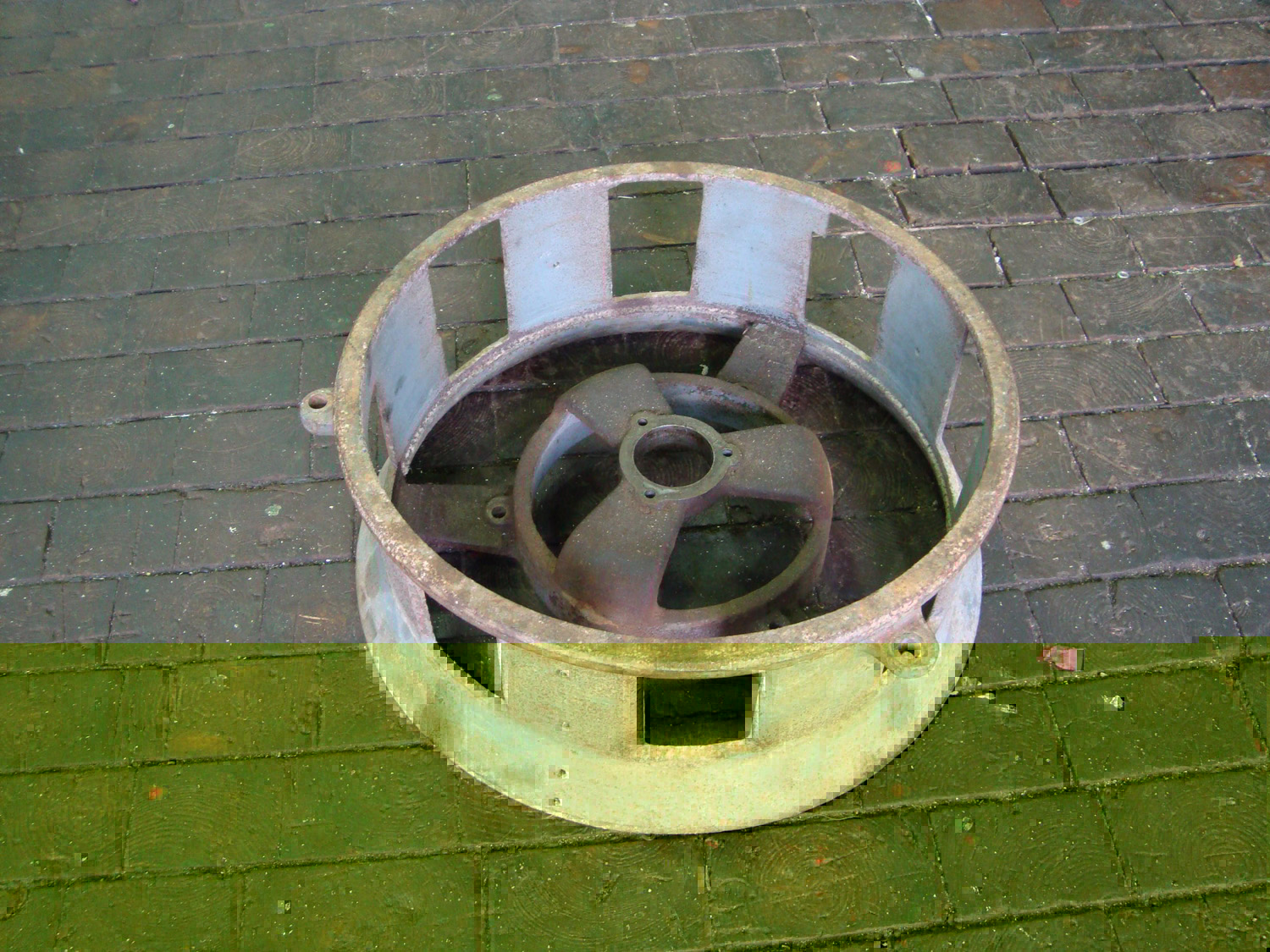

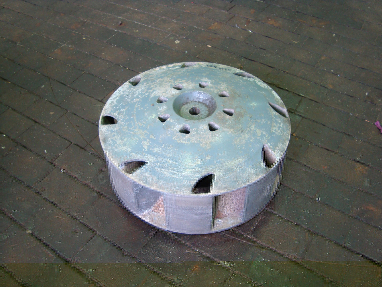

Sicher das es eine E57 ist ? Sie unterscheidet sich von meiner (Hörmann) mindestens durch:
* Fuß: Richtungspfeil auf dem Fuß, bei mir am unteren Rand des Statorkorbs. Flansch hat bei mir gerade Seiten, bei Dir abgerundet.
* Rotorform: Die Vertiefung in der die Wellenverschraubung versenkt ist ist bei mir rund ausgeführt, bei dir eckig.
Herstellerdifferenz oder doch etwas anderes (l141?) ?
Gruß Hendi

Re: Lackierung E57 - Welcher Farbton und wie vorgehen?
Der Fuß ist definitiv pre-E57, dem Rotor und Motorgehäuse nach aber keine S4 - also könnte es z.B. eine L141 sein.

Mich wundert der Rotor. Sieht nach E57 aus und der Fuß nach L141. Oder hatte der L141 den gleichen Rotordesign
