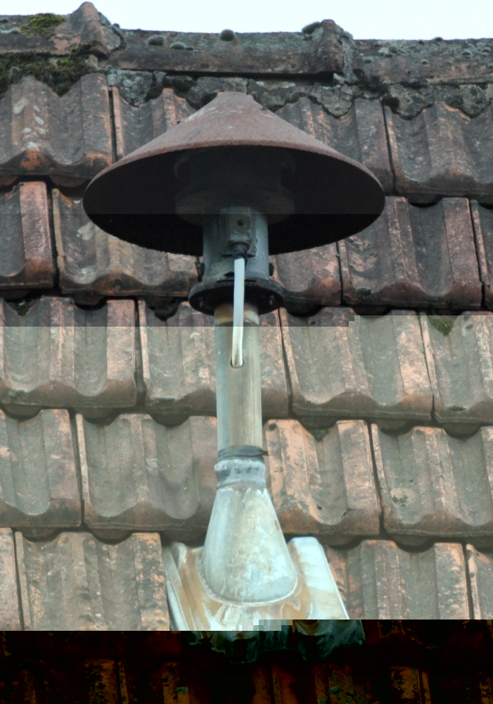

ich habe hier eine kleine Sirene in Tieftonvariante. Sie sieht sehr ähnlich der S1. Ich gehe davon aus dass Elektror auch von dieser eine Tiefton gebaut hat, bräuchte aber eine Bestätigung ;)
Die Sirene hat zwei Ports, wie zu erkennen ist.

Man kann es leider nicht erkennen, ist zu dunkel.
Aber von einer so kleinen Tiefton-Sirene habe ich nich nie etwas gehört.... was aber nicht heißen muss, dass es sowas nicht gibt. :)

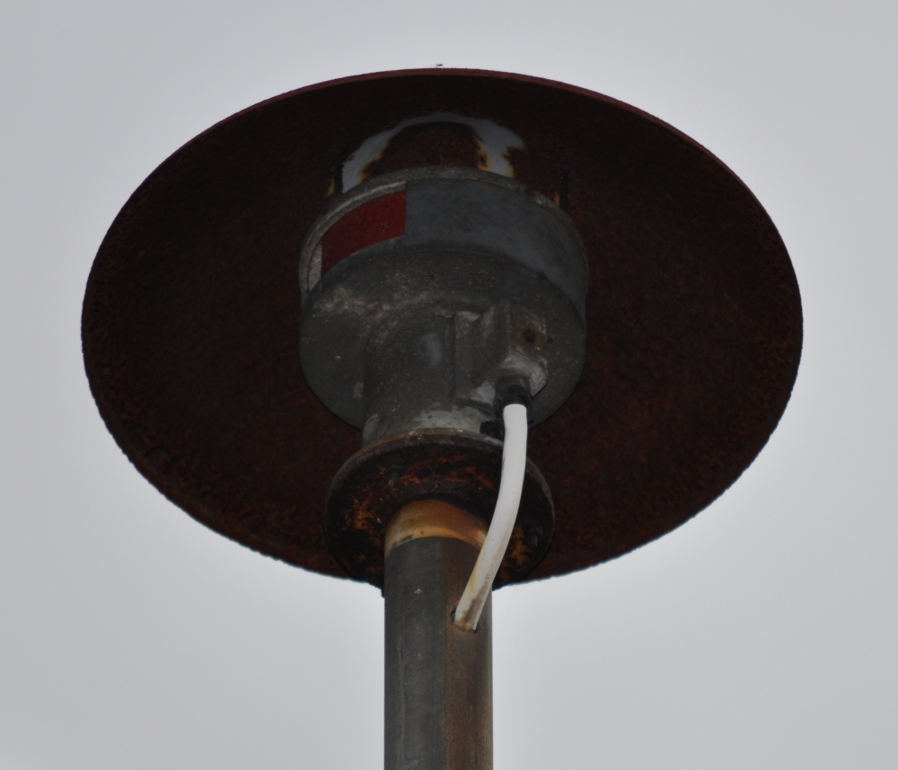

Na, dann hab ich noch ein helleres mit anderem Winkel :)

Naja vielleicht eine Speziale endtwicklung..

Tatsächlich, das ist ne Tiefton-Sirene. Also ne Tiefton S2 hab ich schonmal gesehen, aber ne Tiefton-S1 nicht. Aber ok, was es nicht alles gibt...

Wohl wahr! Blöderweise ist das Typenschild auf der anderen Seite, geg. hätte man dort was erkennen können.

So kleine Teile drehen doch meist sehr hoch. Entweder dreht die ~4500U/min und kommt dadurch mit 2 Ports auf die übliche Tieftonfrequenz, oder sie dreht noch höher und kommt mit 2 ports auf etwa 440Hz. Da der Radiallüfter bei einer kleinen Sirene viel kleiner ist muss diese ja wesentlich schneller drehen um eine akzeptable Lautstärke zu erreichen.Fox 1 hat geschrieben:Eine Elektror mit 2 Ports?
Falls die Netzsynchron mit 3000U/min läuft hat sie nur 100Hz, das wäre etwas zu tief...
Noch dazu braucht eine so tiefe Frequenz eine enorme Luftmenge, die wird der kleine Kopf kaum schaufeln können...

Dabei bin ich mir auch etwas unschlüssig. Klangmäßig ähnelt die Hochton S1 der Imi AL 1578 und die Dreht bei 7500U/min (dann hätten wir 250 Hz bei 2 Ports). Laut der Wiki hat aber die S1 4500U/min, dann würden auch der Hz passen.

Die Elektror S-en haben doch alle Allstrommotoren und sind damit ned auf nen Zusammenhang mit 50 Hz festgenagelt!
2 Ports und 4500 U/min ergibt passende 150 Hz, und der vergleichbare FHF F1 Motor ist mit passenden 4500 U/min angegeben.
Mit dieser Geometrie kann sie aber nicht mit anderen Sirenen vergleichbar laut sein. Trotzdem würd ich sie nehmen. Sie war aber für Ihren geplanten Zweck laut genug und hat das richtige Signal erzeugt, damit keiner in den Bunker rennt und Licht ausmacht ! :)
Gruß HD
Gruß HD

Also vom Größenverhältnis von Motor und Kopf her müsste das, meiner Meinung nach, ne S2 sein. Ne F2 läuft mit 4500 U/min, also würde man da auch auf 150 Hz kommen.
Das stimmt so nicht, die S2A und S3 gibt es auch mit Drehstrommotor. Bei der S4 nehm ich mal an das es die nur mit Drehstrommotor gibt/gab.Die Elektror S-en haben doch alle Allstrommotoren und sind damit ned auf nen Zusammenhang mit 50 Hz festgenagelt!

Wenn ich die Größen des Kopfes unter dem Spitzdach (ich vermute Einheitsgröße??) vergleiche kommt mir die S2 um ein Stückchen größer vor. Die S2 Tiefton kenn ich nur mit 3 Ports...

Korrektur dank Matze: Haben wirklich nur die kleinen S-Modelle, oberhalb S2 geht der Motortyp langsam zwingend Richtung Drehstrommotor.Hendi hat geschrieben:Die Elektror S-en haben doch alle Allstrommotoren und sind damit ned auf nen Zusammenhang mit 50 Hz festgenagelt!
Gruß HD

Nicht unbedingt zwingend. Wie Matze schon schreibt gibt es ab S2a Varianten mit 220 V und 380V!
