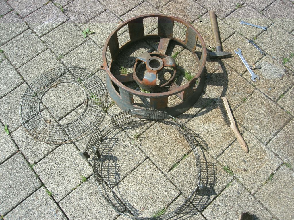

Hab nochmal nachgesehen, das Gitter unserer Siemens ist tatsächlich noch feiner. Tut mir leid, hatte es so im Kopf, wie es auf deinem Bild zu sehen ist. Mal abwarten, der Funker kann bestimmt was zu deiner E57 sagen.
Gruß Steffen
P.S.: Im Anhang nochmal ein Bild des Gitters unserer zerlegten Siemens E57

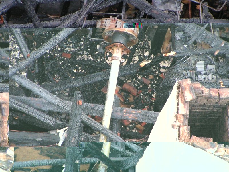

Wusste doch, dass da was war. Hier ein vergleich von der verbrannten Siemens E57 in Rhena vom 21.07. diesen Jahres.

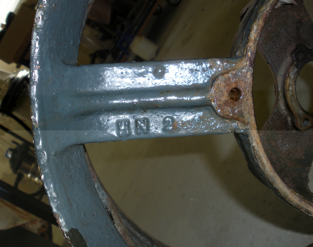

Beim weiteren zerlegen ist mir noch die Beschriftung "HN 2" am Steg des Stators aufgefallen. Gibts dafür geg. einen Anhaltspunkt der etwas über den Hersteller aussagt? Das Baujahr ist übrigends 1967, man konnte es noch ganz leicht am Typenschild erkennen :)
