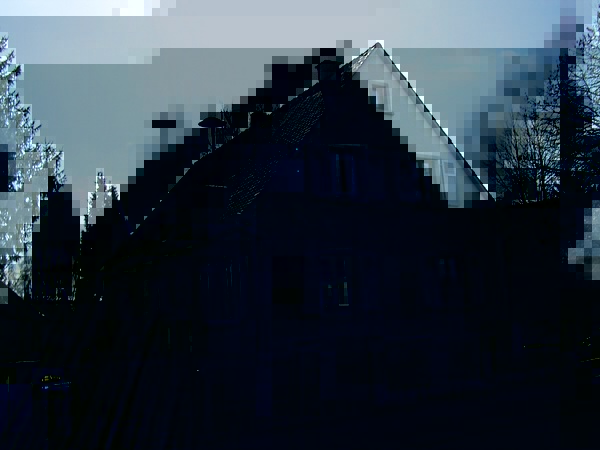

Als Beispiel noch zwei augenscheinlich private Häuser mit Sirenen in Bad Vilbel.

Kann ja mal ein Bild posten. Ist noch garnicht so lange her, wo ich auf Sirenenjagd war. Sie läuft jeden ersten Samstag im Monat um 12:30 Uhr und in diesem Haus wohnen Leute. Der Besitzer des Hauses ist die Bauhilfe Idar-Oberstein.
