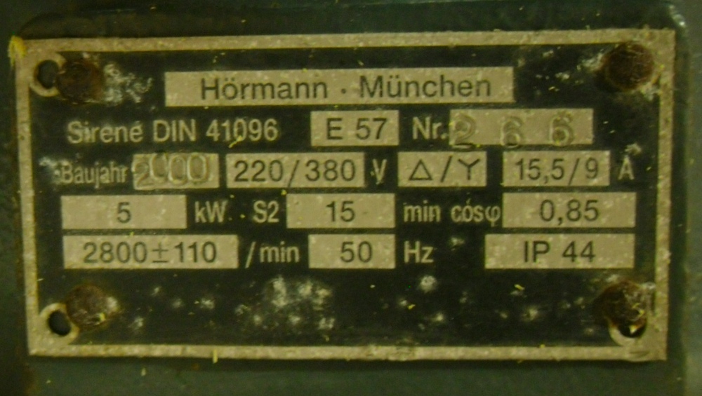

Ein Bekannter von mir hat eine E 57 "ergattert". Auf dem Typenschild ist das Baujahr 2000 eingraviert. Bekannt sind Baujahre bis zirka 1992? Könnte es tatsächlich wahr sein oder ist es ein neu ausgestelltes Typenschild nach (gelungener) Restauration?

Generalüberholte und dann ein neues Typenschild drauf, Hörmann überholt ja heute noch welche.
Ist mal so mein Tipp. Aja, gibts Bilder von der Sirene bzw vo wo hat er die?

Ich denke auch dass es sich um das Datum der Restauration handelt. Was anderes kann es wohl kaum sein. Wie oben geschrieben stand die E 57 wohl im Bereich von Wien. Mehr weiss ich leider auch nicht.

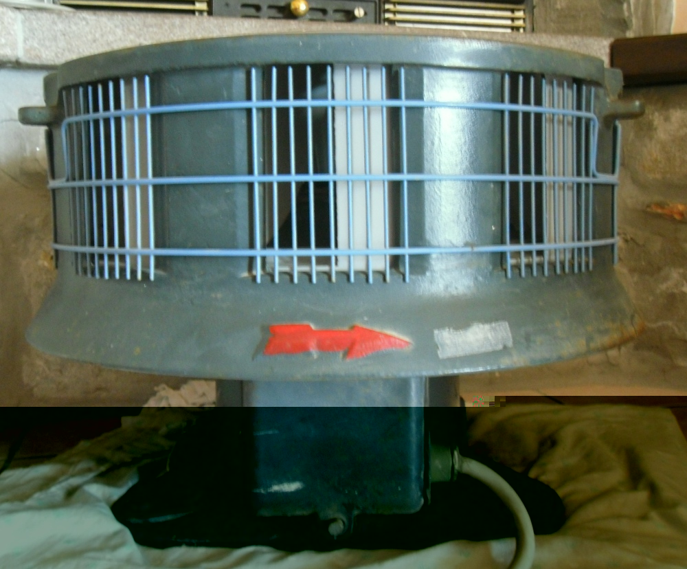

Vom Zustand her kann es hinhauen.

Die Sirene ist in einem wirklich gutem Zustand, das stimmt!
Inzwischen hat der Eigentümer ein kurzes Testvideo hochgeladen: http://www.youtube.com/watch?v=Cs_Ccg6hUSE
Achja, Copyright der Bilder liegt selbstverständlich bei ihm ;)

Jepp typisch für Hörmann nach der Restaurierung oder Aufarbeitung. Hab hier auch so eine liegen und auch mit dem markanten Schutzgitter, halt das Typische Merkmal

Hm schade! Dann wird man wohl einigen Typenschildern nicht wirklich glauben können, was das tatsächliche Baujahr angeht ;)
Roland-Sirenenbau hat auch bei der Generalüberholung ein eigenes Typenschild angebracht. Es besteht wohl auch hier die Möglichkeit dass dort das Jahr der Generalüberholung eingraviert wurde und nicht das ursprüngliche Baujahr übernommen wurde.

Geht davon aus das bei Reparaturen/Überholungen in den meisten Fällen der Motor erneuert wird + das Gehäuse "verschönert" wird. Und wenn ich einen Motor erneuere ist auch logisch das auf dem Motorentypenschild das betreffende Datum vermerkt wird.
So einfach ist das.
