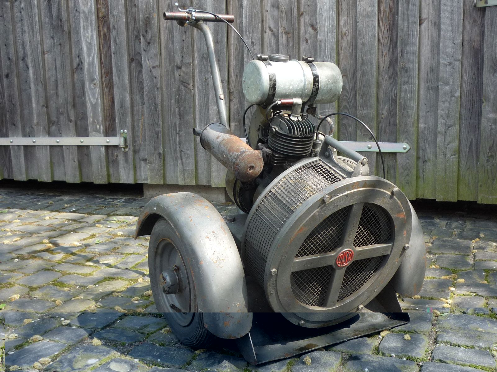

Ich möchte mich auch kurz vorstellen: Familienpapa 38J. alt, Rettungsassistent und Berufsfeuerwehrmann im Schichtdienst, beschäftige mich schon länger mit Warneinrichtungen. Angefangen hat alles mit einer Elektror HSM 7 und einer Zugsirene, dann gesellten sich ein paar kleine 230V Sirenen und Signalhörner hinzu. Nebenbei kamen ein paar Sondersignalanlagen von Einsatzfahrzeugen dazu und ein paar Nebelhörner. Bisheriges Schmuckstück war ein Makrofon der Firma Zöllner aus Kiel. Es dient zum Warnen von Gleisarbeitern und funktioniert mit CO2 als Treibmittel.
Seit letzter Woche glücklicher Besitzer einer kleinen Motorsirene vom Typ DISA, die mir zugelaufen ist. ;-))
Sie funktioniert, obwohl sie mal "eins auf die Sirene" bekommen hat. Der Rotor hat eine Macke und bei dem Stator fehlt eine "Scheibe(?)" Die Morseeinrichtung funktioniert. Ich habe es noch nicht genauer untersucht. Dazu demnächst an passenderer Stelle mehr.

Das hast du aber eine schöne Sirene und sogar eine Ausländische.

E57-Michel hat einen Artgenossen Deines Sammlungsobjekts hervorragend restauriert und bestimmt den einen oder anderen Tip für Dich.

zum Disa Sirenenanhänger habe ich bei unseren dänischen Freunden eine "Bedienungsanleitung" von 1974 gefunden:
DIVA Benzindrevne Reservevarslingssirene Type DB 8 > http://www.jyskkoldkrigsforening.dk/wp- ... irener.pdf
Übersetzung folgt...
Technische Daten (wenn noch nicht vorhanden) wären für unser Wiki interessant.

Hi und willkommen im Forum auch von meiner Seite.
Was die technischen Daten angeht, kann ich mal schauen wie weit ich das übersetzen kann.
Bei dem vorliegenden Sirenenmodell wurde der Rotor nach der Ausserbetriebnahme wohl absichtlich beschaedigt, um keinen Missbrauch zu machen, habe ich zumindest mal gehoert..
Technische Daten:
Motor - Einzylinder Zweitakter Typ MK.25C
Bohrungsquerschnitt - 55mm
Kolbenhub - 62mm
Hub - 147ccm
Leistung@ 2800 u/min - ca. 2PS
Magnetzuendung (drehmomentsbasiert) - Zuendzeitpunkt 5/32" (4mm)
Zuendschalter vollstaending geoeffnet - 0.012 in (0,3mm) oder 0.016 in (0,4mm)
Zuendkerze - Lodge C3 oder gleichwertig
Abstand der Zuendkerzenelektroden - 0.025 in (6mm)
Kolbenringdicke - 1/32" (0,8mm)
Vergaser - AMAL Typ 223/001 D mit Luftfilter 224/102 Zerstaeuberduese 4/042 Groesse 90 oder AMAL Typ 32/6 mit Luftfilter 66-226 Zerstaeuberduese Groesse 90
Oel - Zweitakteroel SAE 30; Mischen eines Oel- Benzinverhaeltnis 20:80
Sirenen[typ]: DISA, Typ LS 8
Bruttogewicht - 87kg
[...] Maße der Sirene
Benzintank- Volumen - 2 Liter
Zweitakter benötigen Öl da der Treibstoff, also das Benzin auch den Kolben und Ventile schmiert. Ansonsten sind halt die üblichen Komponenten und Verschleißteile wie beim Auto vorhanden. Das Treibstoffgemisch (Öl- Benzin) halt im Vorfeld mischen.
