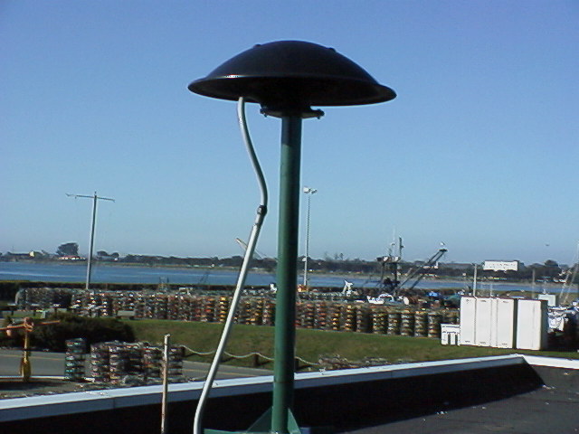

War das Foto von der E57 in Crescent City, CA/USA schon 'mal geposted worden?
Torsten
Re: e57 USA
Ehrlichmal, so schlampig kann ja selbst ein Laie das Kabel in D net verlegen, na ja USA halt ...

Asche auf mein Haupt!, aber ist das das Stromkabel für den Motor?
