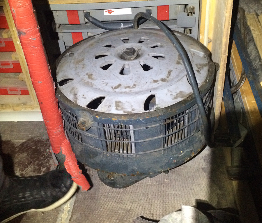

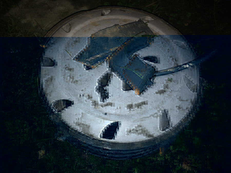

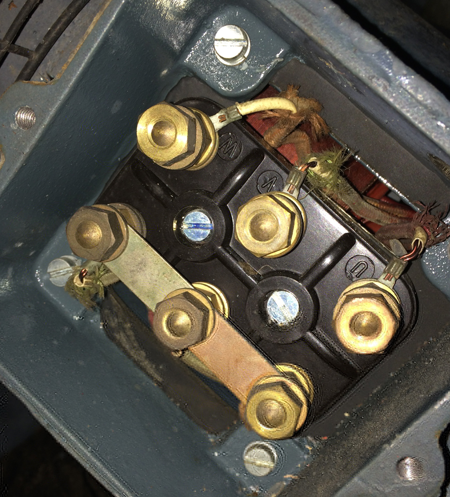

Heute hat eine Baufirma tatsächlich eine intakte und zur zusätzlichen Alarmierung unserer Feuerwehr (äußerer Stadtbezirk) E57 abgerissen. Letzte Woche lief sie noch regulär zum Alarm mit. Und das anscheindend ohne Absprache mit Stadt und Behörden. Das Gebäude der Stadt wurde von einem Privatman erworben. Das Dach wurde glücklicherweise intakt demontiert, alle Bolzen sind vollständig vorhanden. Auch der Masthalter ist noch intakt. Doch leider hat man die Sirene, anstatt Sie mit zwei Mann nach unten zu transportieren, einfach kurzerhand aus dem Fenster in den Garten geworfen! Echt schade, sie war in einem gepflegtem Zustand! :(

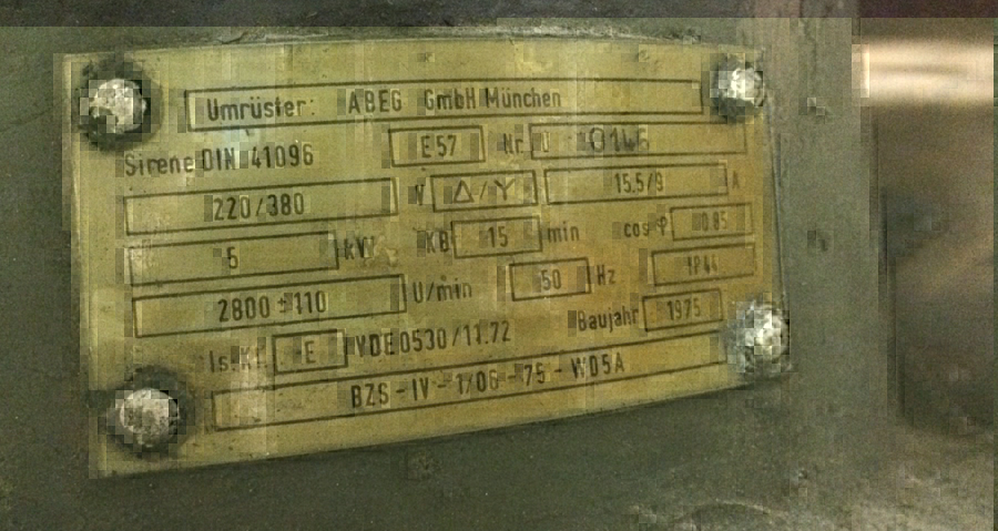

Aus dem Stator sind Teile ausgebrochen. Motor und Rotor sehen noch intakt aus, zum Glück fiel sie in weiches Gras. Der Motor ist komplett gekapselt, Oben und unten ist er komplett dicht. Das Typenschild ist überpinselt, aber ich vermute mal es handelt sich um eine Siemens. Ich bin mit einem T4 mit Pritsche hingefahren und habe das Dach vor der Verschrottung gerettet. Dann habe ich spät Abends noch mit einem Freund die E57 nach Hause gefahren.
Anbei die Bilder...

Also eine Siemens wird es nicht sein, die haben etwa 65 bis 66 mit der Sirenenproduktion aufgehört deswegen glaube ich nicht das die noch gekapselte E57er gebaut haben. Also ich weiss von Elektror Helin und Hörmann, dass sie gekapselt gebaut haben. Hier schließe ich aber aufgrund des Stators darauf, dass dies eine Abeg sein könnte wo der Stator von oben mit einer abnehmbaren Stahlglocke verschlossen wurde. Falls wir uns einig werden und ich die arme Dame haben kann werde ich natürlich Bilder vom inneren machen, falls du das nicht schon vor hast^^

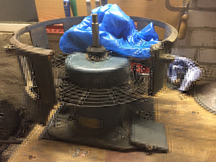

Werde mich heute mal um das Typenschild kümmern. Und mal alles auseinanderbauen, mal sehen was noch zu retten ist.

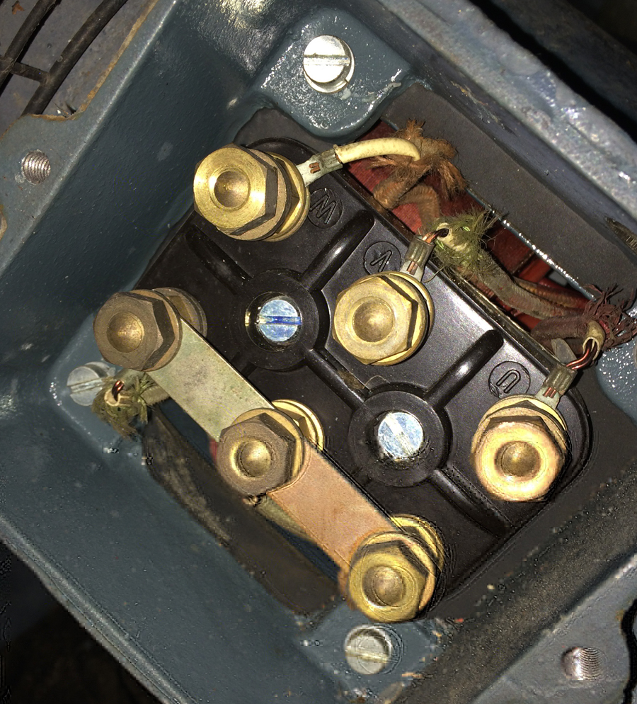

Also der Motor läuft zumindest noch, das habe ich eben getestet.
Die E57 ist von 1975 und war bis zum Sturz in einem recht guten Zustand. Bis auf ein wenig Flugrost an der unteren Kante sieht der Lack noch gut aus. Wirklich sehr schade drum. :(

Schöner Mist! Aber vielleicht hat ja noch einer einen Stator rumliegen?

Das dumme ist, bei der kann man nicht jeden X beliebigen Stator nehmen.
Die Stahllglocke die da drauf sitzt braucht einen Sitz der von Abeg an den Motorkorb angedreht wird.
Also um die Sirene wieder so herzustellen wie sie war bräuchte man schon einen passenden Stator ODER man hat eine große Drehbank und kann den Stator eben aufspannen und passend abdrehen was sich bei mir leider meiner Möglichkeit entzieht aber mal schauen. Evtl, lässt sich aber doch der Stator schweissen.

Du kannst ihn auch schweissen nur das Blöde ist, dass Marius die ganzen Bruchstücke hat liegen lassen soviel ich weiss und ohne die kann man ja nix zusammenschweissen.

Die Bruchstücke habe ich eingesammelt.

Hmm, auf ner kleineren Drehbank die Glocke passend machen?! Ooooder die normale Plastikabdeckung verbauen. Ist dann zwar nicht 100% ABEG, aber zumindest betriebsfähig.
Wenn man das Puzzle zusammenschweißt muss man schon äußerst akkurat arbeiten um es einigermaßen rund hinzubekommen und dann auch wieder auf ner großen Drehbank innen überdrehen.
