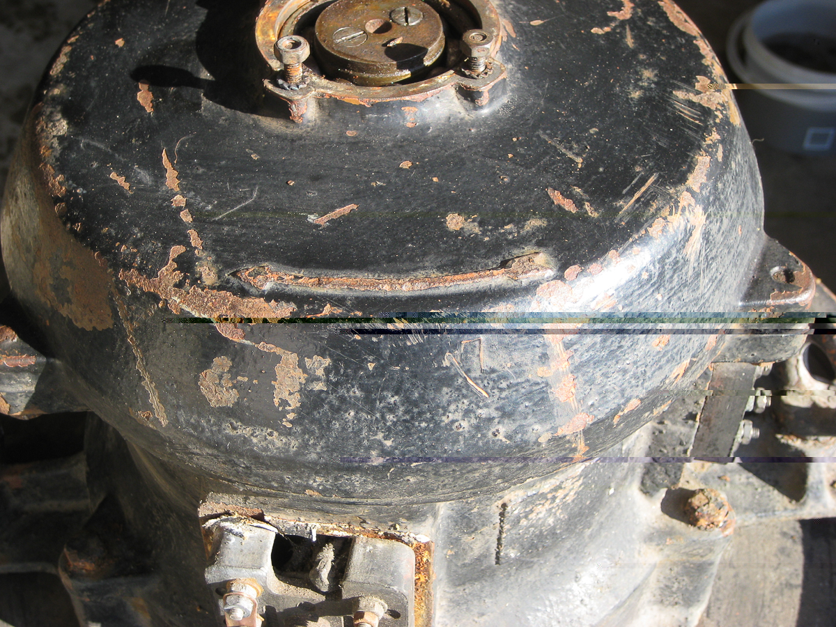

So konnten wir sie dann endlich nach draußen bringen und im Tageslicht in Augenschein nehmen. Für ihr Alter sieht sie wirklich gut aus. Ein Teil am Stator ist abgebrochen, die Anschlusskästen fehlen, die Lagerdeckel sind wie bei der von Land4-4 (Link) zerbröselt und beim Dach hat sich die Lötung zum halbkugelförmigen Oberteil teilweise gelöst . Alles nichts dramatisches. Also aufgeladen, festgezurrt und ab nach Hause.
angekommen
angekommen
Beschädigung Gehäuse
Beim genaueren Betrachten zeigte sich dann leider doch noch ein versteckter Schaden: Der Ring unter dem Stator-Gehäuse ist an einer Stelle gebrochen. :-(
Riss
Riss

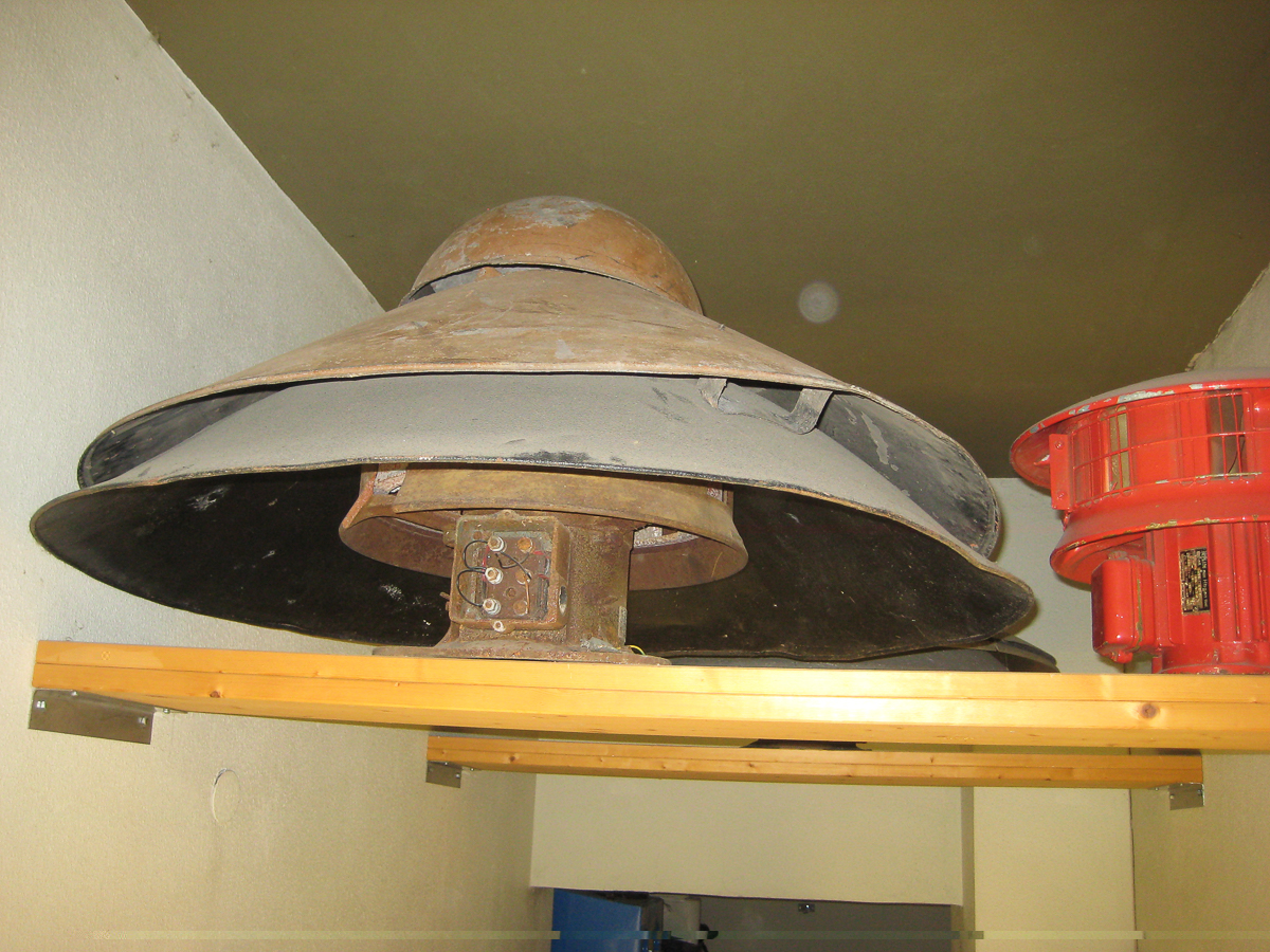

Zuletzt noch ein Bild des Daches, zwischengelagert auf meiner L141 samt Dach.
Dach auf Dach
Dach auf Dach
