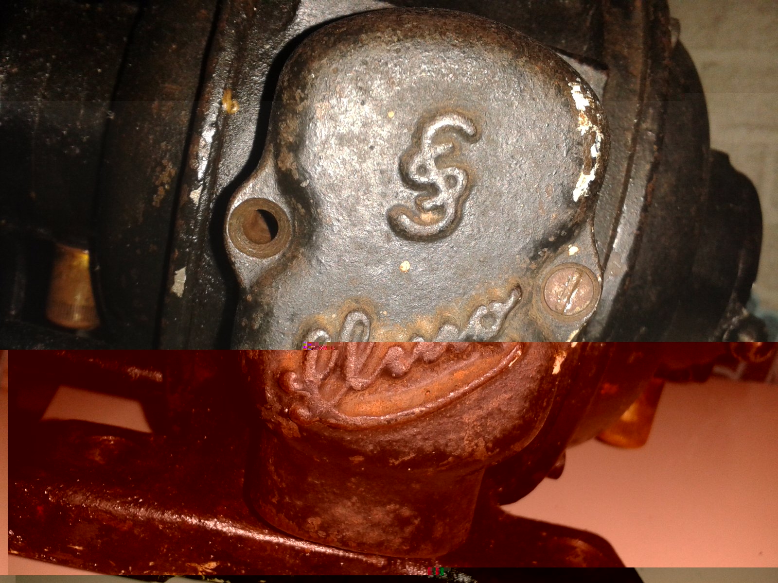

Hab vor längerer Zeit eine Siemens-Schuckert FmSi 61 in der Bucht gekauft. Hab es erst für ein Missverständnis gehalten als der Verkäufer sie unter FmSi 61 eingestellt hat. Ich habs Goschal nimmer zu bekommen als ich auf die Rückseite des Stators gelinzt hab!

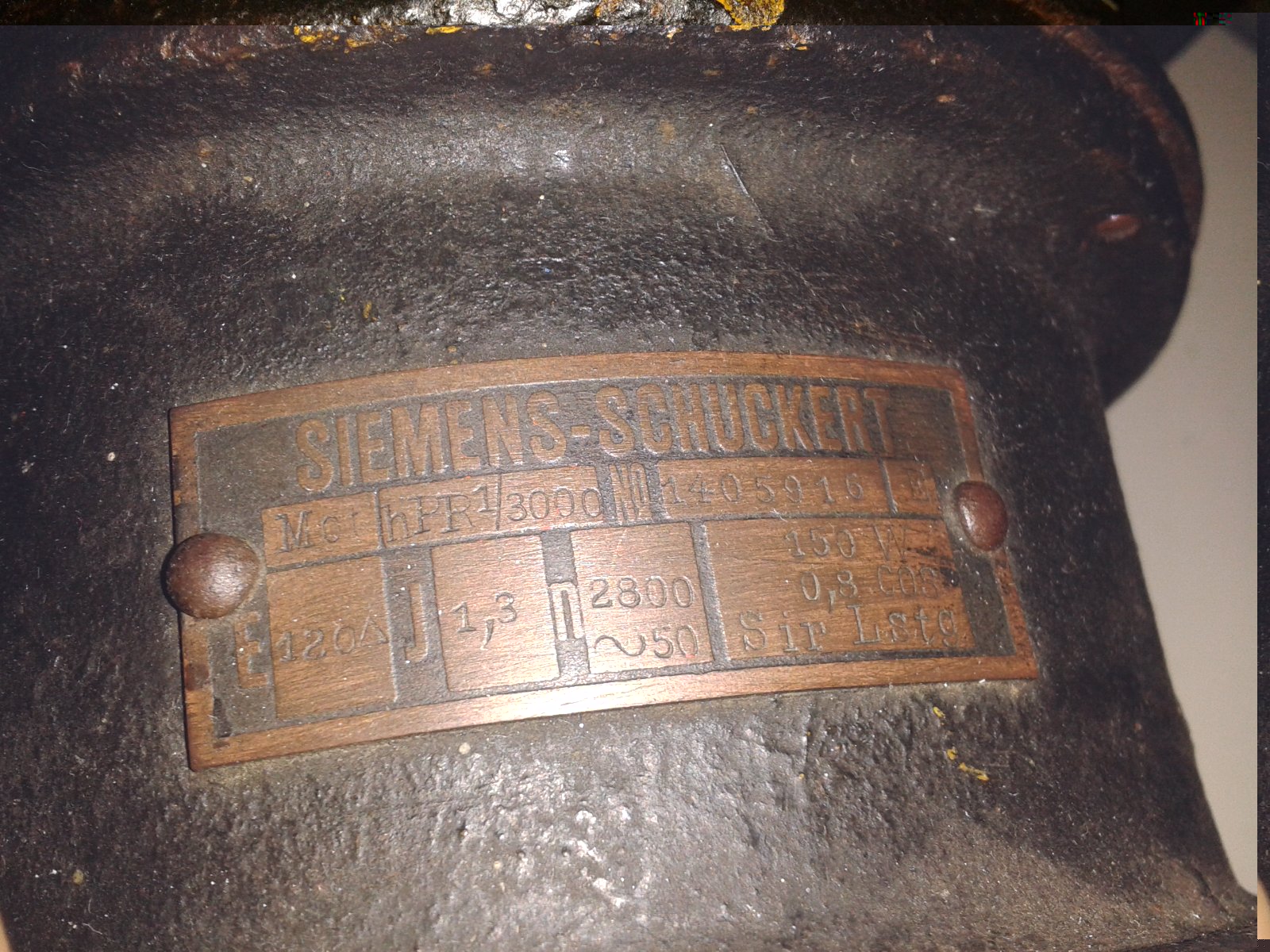

Schöne Sirene hast Du Dir geschossen! Ich habe eine Frage zum Typenschild, da steht drauf
E120 (Dreieck) -> 120V in Dreieckschaltung?
J 1,3 n -> ?
2800 ~ 50 -> 2800 Umdrehungen an 50 Hz
150W 0,8 COS -> 150W Scheinleistung oder Wirkleistung?
Kennt sich hier jemand aus?
J 1,3 n -> ?

Re: FmSi 61 Siemens-Schuckert
Ja 120V im Dreieck kommt hin.
150W wird die Wellenleistung (Abgabeleistung) sein.
Da die Sirene 120V * 1,3A * sqrt(3) = 270VA aufnimmt.
Davon Wirk Anteil sind 80% = 216W Aufnahme zu 150W Abgabe, 70% Effizienz, kommt hin.
Ich habe jetzt einfach mal angenommen das mit der Angabe bei J Ampere gemeint sind.
Das erscheint zumindest realistisch.
