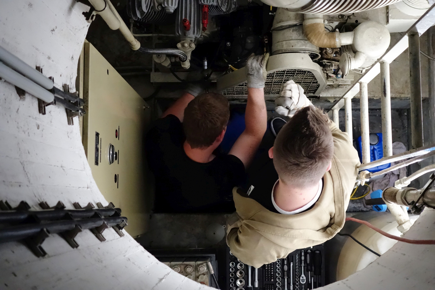

Bis Abends waren wir im Einsatz. Unter anderem wurde der Übertemperaturschalter ersetzt, die Luftfilter für den Dieselmotor und Kompressor gereinigt, der Laugenstand der Batterien geprüft und aufgefüllt, ein Ölwechsel am Kompressor durchgeführt.

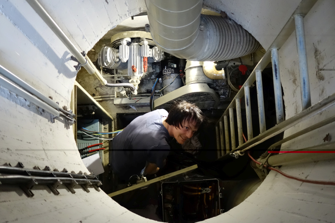

Unser Timo hat die kompletten Steuerleitungen zwischen Schaltschrank und Aggregat erneuert sowie die Leitungen für Übertemperatur und Glühkerzen gegen Silicon-isolierte Leitungen ersetzt.
Schwierig gestaltete sich auch die Entlüftungsschraube der Dieseleinspritzpumpe, welche undicht war und somit immer etwas Kraftstoff heraus tropfte. Dieses Teil gibt es nicht einzeln als Ersatzteil, hier musste improvisiert werden!

Ich glaub geschlagene Scheiß 4,5h hab ich an den paar Strippen gesessen... :D
Danke für Bericht und Fotos^^
