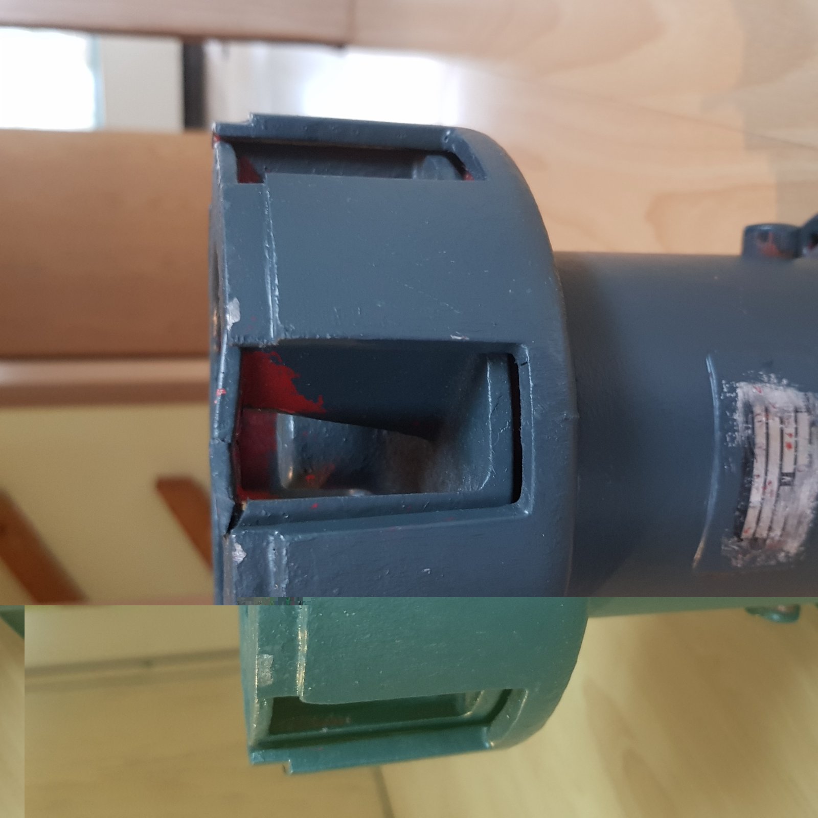

So ich melde mich mal wieder. Dieses mal habe ich es mit einer Elektror S1 zu tun, welche ich günstig in der Bucht geschossen habe. Der Zustand lässt jedoch zu wünschen übrig. Im Rotor befindet sich auf dem oberen Ring ein Riss, das Typenschild sowie der Klemmstein und die Bürstendeckel sind überlackiert und der Klemmkastendeckel fehlt leider auch.
Ich halte euch dann auf dem laufenden.

Mit der Bruchstelle musst Du aufpassen, wenn das bei voller Drehzahl abgeht, wird das Stück Alu mit ca. 300 km/h abgeschossen. Das ist bestimmt irgendwie zu reparieren, ich bin aber kein Experte für Aluminium. Da muss mal jemand mit mehr Fachkenntnis was zu sagen.

Ja ich hatte eigentlich vor die Bruchstelle mit 2 K Kleber zu Kleben. Hält normalerweise Bombe.

Epoxidharzkleber hält zwar wie Bombe, allerdings hast du an dieser Stelle trotzdem eine Unwucht im Laufrad... Das kann im schlimmsten Fall nicht nur das Bruchstück raus schleudern, sondern das ganze Laufrad "platzen" lassen.
Ich möchte nicht in der Nähe sein, wenn sowas passiert.

Nach aktuellem Stand sieht es eher so aus, dass ich diese S1 wohl nur noch als Ersatzteilspender einsetzen werde. Da ich bereits eine "neue" alte S1 habe die sogar ein Schutzdach mit an Board hat, werde ich diese hier erstmal zur Seite legen und auch gerne (für den Fall das Ersatzteile für eine S1 benötigt werden) zur Verfügung stellen.
Ansonsten wars das erstmal von mit.
