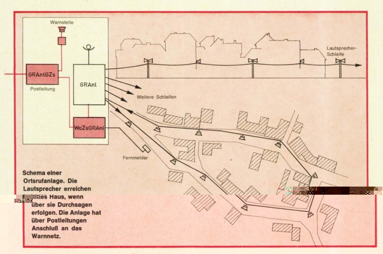

Wer hat so ein Ding schon mal gesehen oder weiß wie es funktioniert?
Gemeinderufanlagen/Ortsrufanlagen sind ja nicht unbekannt. Eine Menge Lautstprecher, per Kabel verbunden und meist im Rathaus steht ein Mikrofon für Durchsagen.
Jetzt konnte man die mit diesem Zusatz wohl direkt an das Warnnetz anschließen.
War das dann quasi wie ein Warnempfänger für die Durchsagen des Warnamtes? Oder eher quasi als Sirenenersatz?
Gemeinderufanlagen-Zusatz (GRAnlZ)

Letzteres. Das war ein Zusatzgerät (WaZsGrAnl), welches am Warnnetz hing, allerdings keine Durchsagen machte, sondern die Sirenensignale erzeugte und dann auf die Rufanlage geschickt wurden.MiThoTyN hat geschrieben: Samstag 25. April 2020, 12:17
Das macht auch Sinn, denn die Durchsagen des WA waren ja in erster Linie nicht für die Bevölkerung bestimmt.
Es gab die Infos das 80 solcher Anlagen diesen Zusatz hatten.
