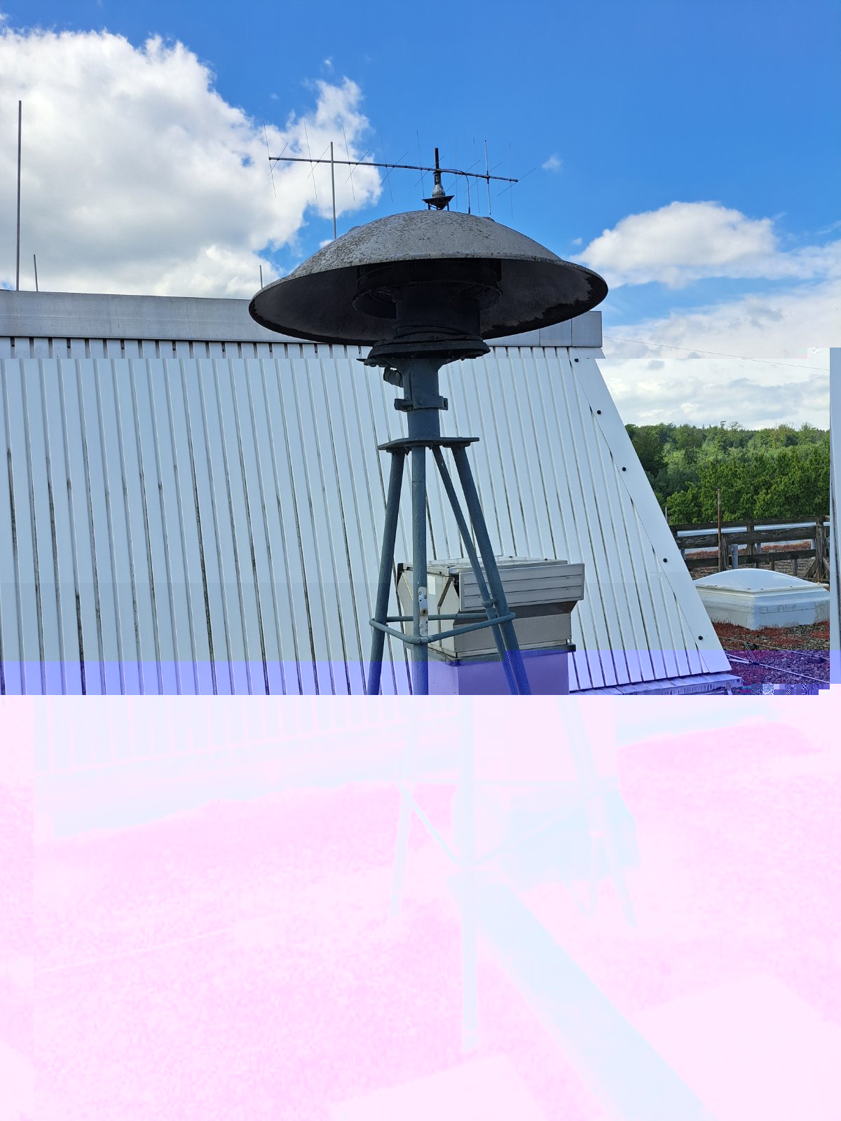

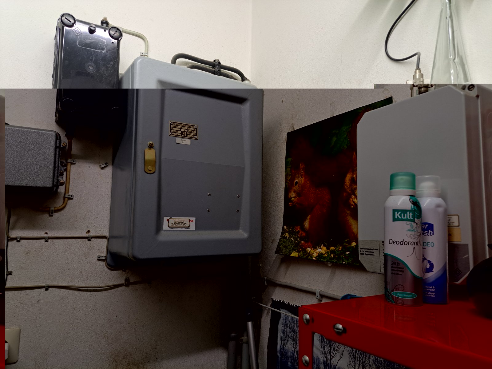

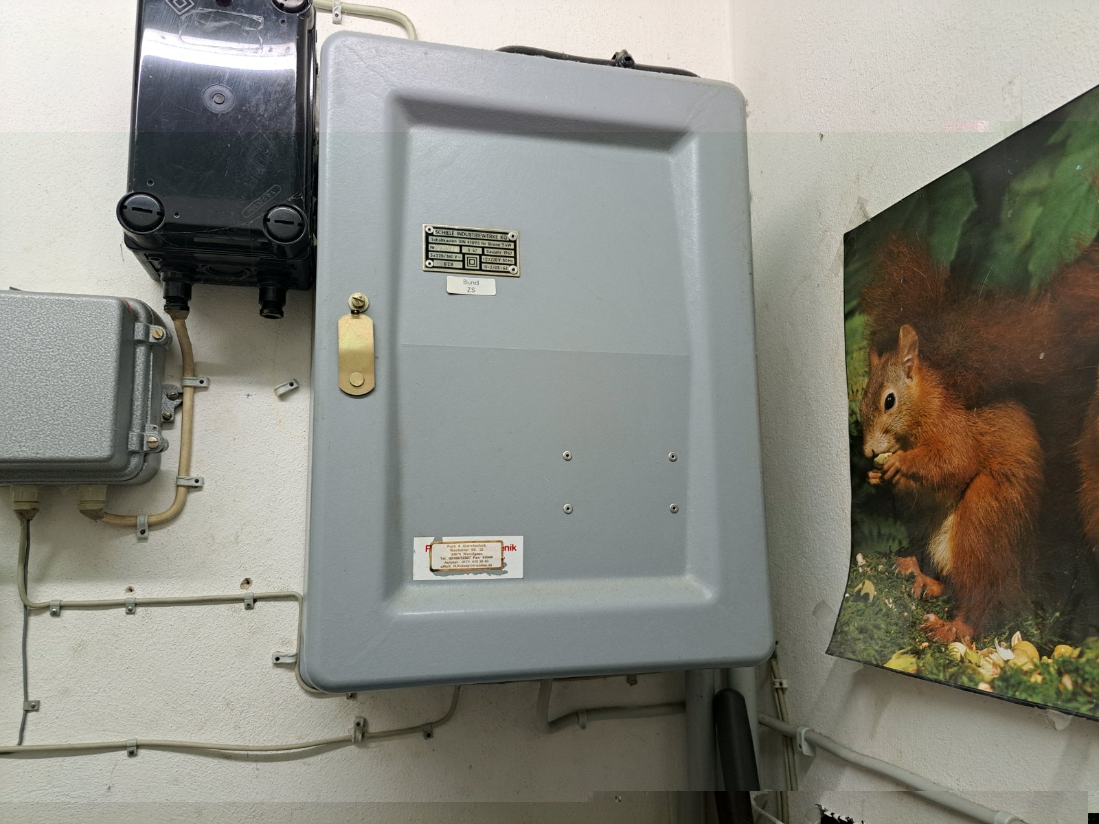

Moin ins Forum, ich habe mir heute die Sirene plus den Schaltkasten in meiner Schule angeschaut. Ich habe ein paar Fotos gemacht und habe dazu ein paar Fragen:

Zu deinen Fragen:
Ein Interessanter Aufbau.
Wie zu sehen ist geht unten eine Postleitung in den Sirenenschaltkasten selber, das heißt also,
dass das Postrelais im Kasten sitzt.
Das im Blechgehäuse links ist auch ein Relais, entweder eines von einem weit entferntem
Handsteuergerät in Kleinspannungsausführung oder der Anschluss einer FMAS.
Der schwarze Kasten ist relativ groß. Entweder enthält ein ein Taktgerät für den Feueralarm (Was aber unwahrscheinlich
ist beider Leitungsverlegung) oder es ist ein Sperrzeitrelais enthalten, das dafür sorgt, dass das Warnamt auch bei Örtlicher
Auslösung über FMAS/HSG Vorrang hat.
Wenn der schwarze Kasten geöffnet werden und Fotografiert werden könnte, wäre das sicher klärbar.^^

Moin, hab das Bild vom FWE jetzt runtergenommen. Wir kommen aus der gleichen Region, jap. So wie sie das anhört müsste ich nochmal dort hin und mir das ganz etwas genauer ansehen. Ich wusste nicht wie die Sirenen hier in der Region ausgelöst werden da ich mich mit Sirenen aus unserer Region leider nicht so gut aus kenne. Und gerade für die Sirenen in unserer Region interessiere ich mich sehr.
