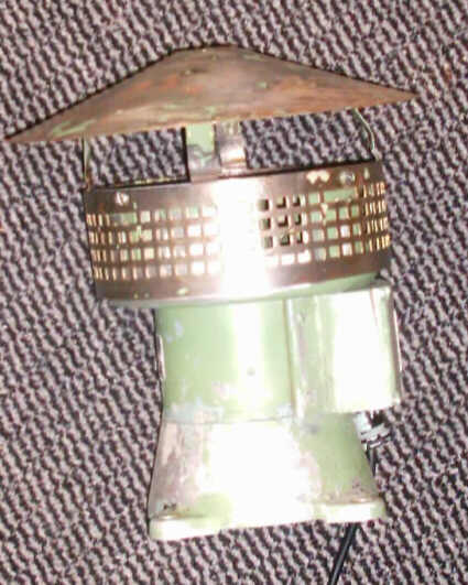

So, die Sirene ist endlich da.
Wollte sie schonmal teildemontieren. Morgen zum Probealarm kommt das entsprechende Tondokument. Dennoch habe ich an die alten "Restaurationshasen" ein paar Fragen:
- Die Schrauben sind größtenteils sehr fest - würde es mit WD- 40 probieren oder gibt es noch bessere Lösungen?
- Den nicht gerade vertrauenswürdigen Kondensator habe ich schonmal ausgebaut. Ich weiß nicht, ob ich bis morgen einen neuen bekomme. Gehe ich recht in der Annahme, dass der Kondi nur zur Entstörung da ist und man die Sirene auch ohne betreiben kann?
- Wird das Schutzdach der EMB unter den Griffschutz der Ports geklemmt?
Wäre super, wenn mir jemand weiterhelfen könnte!

Klauskinski
- Beiträge: 408
Re: EMB 1011 - Wie lackieren?
Moin Marco!
Der Kondi meiner EMB sieht noch prima aus, aber ich traue den alten Dingern nicht - denn das Letzte worauf ich Bock habe, ist eine stinkende Elektrolytpampe im Anschlusskasten.
Werde den Entstörteil zwar drin lassen - soll ja originals sein - aber nicht verwenden, denn wenn das Ding so nah an TV- und Rundfunkgeräten dran ist, dass es sie stören könnte, wäre wegen des Schallpegels ohnehin kein vernünftiges Radiohören mehr möglich
Herstellungsjahr ist Oktober 1957 - entsprechend wird die Sirene wohl gerade ihren 48. Geburtstag gehabt haben Oder es ist die 10. Kalenderwoche gemeint...
Die Laschen des Daches haben keine Bohrlöcher. Habe vergeblich versucht, sie_unter_den Greifschutz zu klemmen - aber irgendwie kriege ich es schon hin.
Die Schrauben habe ich fleißig mit WD-40 bearbeitet, aber weder Zange noch Maulschlüssel haben geholfen. Werde die Schrauben aber ein paar Tage lang regelmäßig mit dem Zeug behandeln, denn auf Aufbohren habe ich wirklich keine Lust.
Was die Bilder von morgen angeht: bitte keinen Schreck bekommen - habe den Lack bisher nur grob entfernt, weil ich kein ordentliches Schleifgerät zur Hand hatte und die Sirene noch nicht zerlegen konnte.

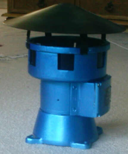

Klauskinski
- Beiträge: 408
Moin!
So, nach langer Zeit mal eine Aktualisierung.
Leider sieht man den Blauschimmer des Daches nicht - Bin mir noch nicht sicher, ob das Schutzgitter (auch schwarz) dran soll. Das Dach habe ich einfach fürs Foto draufgeklemmt.
