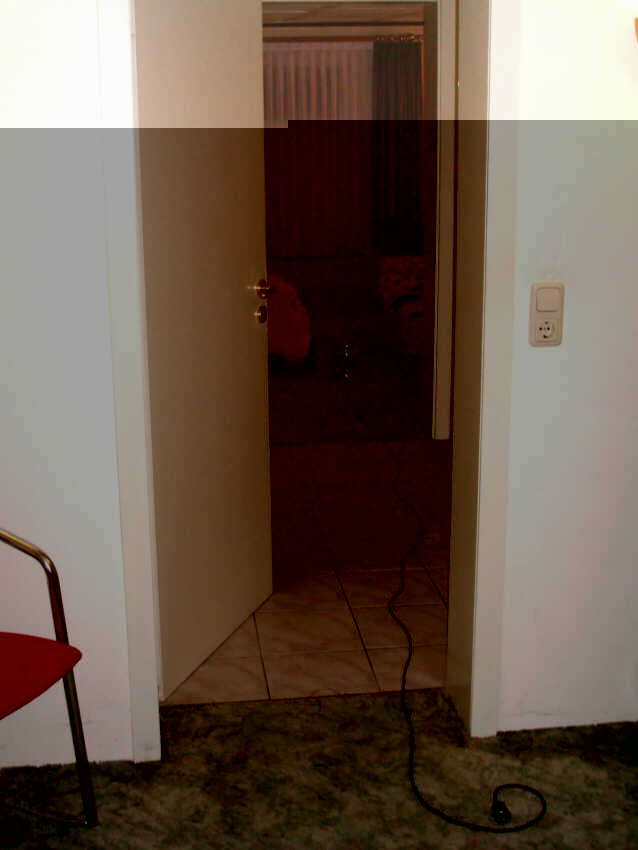

An dieser Stelle möchte ich Euch einen Testlauf meiner EMB vorstellen. Habe das Ding im Keller über 3 Räume ("Fernsehraum", Flur, Büro) aufgebaut, damit ich die Lautstärke durch die Türen etwas dämpfen kann.
Beim Testlauf habe ich zuerst bei einer geschlossenen Tür etwas mit der Stromzufuhr gespielt und in den weiteren beiden Testläufen die Sirene direkt hochlaufen lassen: einmal bei einer geschlossenen Tür, einmal ohne Hindernisse - war übrigens laut
Testlauf
Wenn ich die EMB offen habe, werde ich auf jeden Fall was am Lager machen. Die Auslaufzeit ist mir nicht lang genug.
