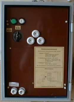

Da gibt es den S57. Das ist ein Sicherungskasten und Steuerungskasten in einem.
http://wiki.ig-wasi.de/index.php/Datei: ... chnung.JPG
Die Nummer 1 ist das.

Fox 1 hat geschrieben:
Schütz: Die E57 hat einen 5KW Drehstrom-Induktionsmotor, also brauchst du ein Schütz für einen solchen Motor.
Da Unterscheidet sich eine Sirene nicht von zB einer Werkzeugmaschine).
Sind da noch Schmelzsicherungen drin?
Hier gab es schonmal einen Fall wo eine E57 durchbrannte weil eine Sicherung durchbrannte und die beiden anderen natürlich nicht mitauslösen.
Ich verlasse mich lieber auf aktuelle Industrieware wo man auch weiß wie sie sich verhält.

der Papst hat geschrieben:
Habe mich nicht gewagt den Schrank zu öffnen.
Aber ich korrigiere. Wozu gibt es Internet. http://www.kfv-online.de/themen/funk/sirene/index.html das ist die Quelle wo ich das Bild her habe.
Sie S-57 mit offener Tür.

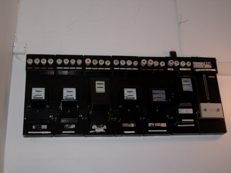

Re: E57 Neumontage Absicherung / Motorschutzschalter????
Muss euch doch mal schocken. Bei uns sieht es nicht anders aus, mit dem Sicherungskasten. Bin mal gespannt, wann es zum Kabelbrand kommt. Da wollte es jemand mal machen lassen, als er gesagt bekommen hat, wieviel das kostet, hat er es sein gelassen. Bleibe sowieso nicht mehr lange dort wohnen. Hier ziehen immer mehr Partypeople´s ein.
Bei dem Bild sieht man wie alt der Kasten ist. Die letzten 3 von rechts sind die Sicherungsautomaten für die Abwasserpumpe, weil meine Wohnung tiefer liegt als der Kanal.
Sicherungskasten von dem Mietshaus in dem ich wohne.

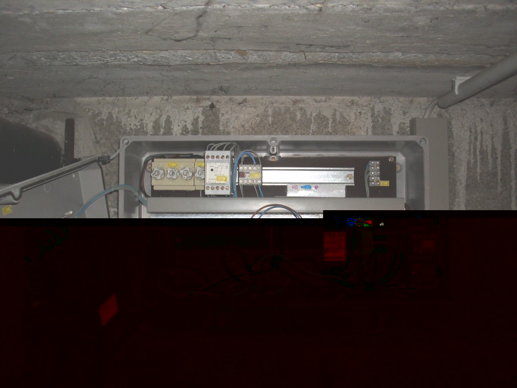

Habe noch ein Bild von der Abwasserpumpen-Steuerung (raubt mir manchmal den Schlaf wenn er Nachts anspringt). Da könnt ihr mal ein Bild davon machen. Ist das einzigste vom ganzen Haus, was mit Drehstrom versorgt wird. Bin der einzigste wo Zugang zu der Steuerung hat, da ich Hauswart bin.
EDIT Ralph: Dieses war der letzte Beitrag, der nicht zum Thema passt! Versprochen! ;-)
Pumpensteuerung.
Pumpensteuerung.
