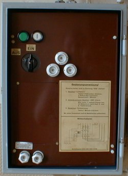

Da gibt es den S57. Das ist ein Sicherungskasten und Steuerungskasten in einem.Schütz: Die E57 hat einen 5KW Drehstrom-Induktionsmotor, also brauchst du ein Schütz für einen solchen Motor.
Da Unterscheidet sich eine Sirene nicht von zB einer Werkzeugmaschine).
http://wiki.ig-wasi.de/index.php/Datei: ... chnung.JPG
Die Nummer 1 ist das.

Sind da noch Schmelzsicherungen drin?Fox 1 hat geschrieben:Da gibt es den S57. Das ist ein Sicherungskasten und Steuerungskasten in einem.Schütz: Die E57 hat einen 5KW Drehstrom-Induktionsmotor, also brauchst du ein Schütz für einen solchen Motor.

Habe mich nicht gewagt den Schrank zu öffnen.der Papst hat geschrieben:Sind da noch Schmelzsicherungen drin?Fox 1 hat geschrieben:Da gibt es den S57. Das ist ein Sicherungskasten und Steuerungskasten in einem.Schütz: Die E57 hat einen 5KW Drehstrom-Induktionsmotor, also brauchst du ein Schütz für einen solchen Motor.
