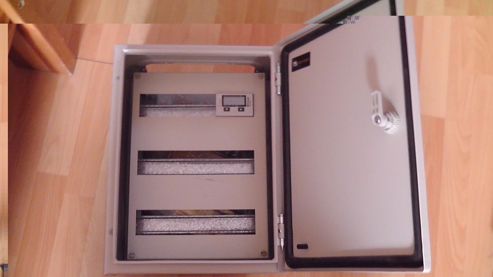

So ihr lieben Leute von heute.
Heute ging es dank schlechtem Wetter nach einer längeren Pause wieder weiter. Ich hatte die Zeit genutzt um die Bedienelemente in den Deckel des Kastens einzupassen bzw. Probeweise einzusetzen.
Das Ergebnis seht ihr wie immer auf den Fotos unten.
Somit muss jetzt noch die Hauptsteuerung fertiggestellt werden (Hier nochmal ein DICKES DANKESCHÖN an HENDI) und der Kasten verkabelt werden.
Viel Spaß!
MfG René

Re: Sirenensteuerung für E57 mit AVR Mikrocontroller
Fein! :-)
Mit dem durchsichtigen Deckel ist das ein richtiger Blickfang! Musste natürlich ordentlich verkabeln ;-).
Kannst die Sirene aufs Dach bringen und die Steuerung ins Wohnzimmer.
