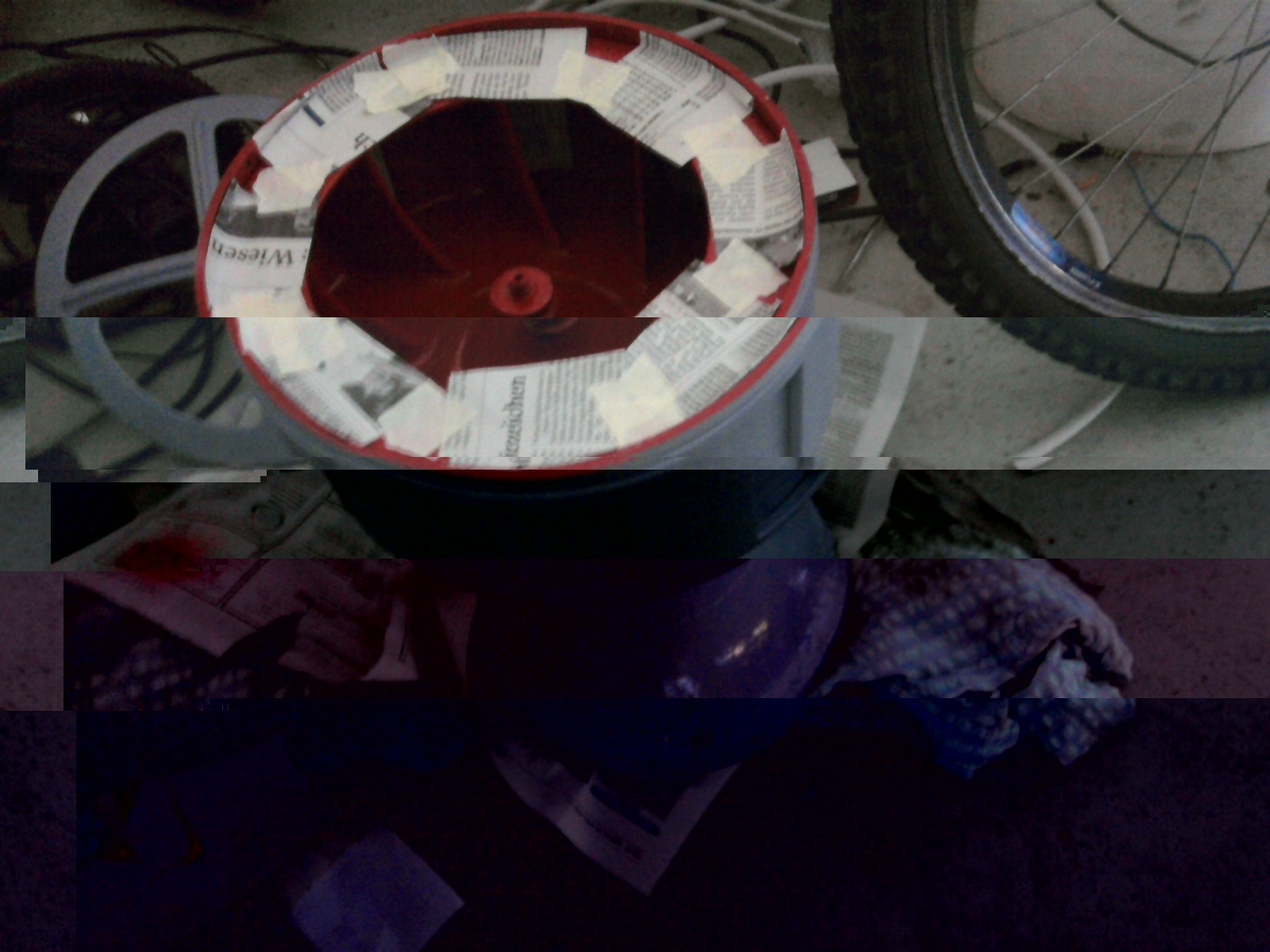

hatte heute wieder mal einen gutes Erlebnis!
War zum Arbeiten in einem Zementwerk - wir kamen so ins Quatschen: Feuerwehr und dann Sirenen + sammeln und auf meine Frage ob sie nicht irgend so ein altes Teil rumstehen haben hat er ja gesagt!
Wahrscheinlich hat er meine Augen blitzen sehen als er mir seine allerhöchstwahrscheinlich von 1933 (Errichtung des Werkes) stammende S2A gezeigt hat. (Liegt aber schon lange im Regal)
Sie diente als Pausensirene und ist mehrmals im Lauf der Jahre beim streichen des Gebäudes mit Fassadenfarbe!! mit angemalt worden. Ein selbstgestricktes Dach gibts auch noch.
Nachdem ich dann die Arbeiten beendet hatte bekam ich sie zum Abschied überreicht!
GESCHENKT!!!
Man sieh auf den Bildern das die Orginal mal schwarz war und noch Lagerschmierbuchsen hat.(Passt auch alles zur S2A-S3 Diskussion von letzthin!!)
Der Rotor dreht sich beim kleinsten Schubs leicht und dreht ewig. Das wiederum liegt an ca. einen Pfund Zement der sich im Rotor abgesetzt hat. Einen Abziehversuch desselben gabs auch schon wie der ausgebrochene Bund an der Motorwelle zeigt.
Das WD40 wirkt schon und ich hoffe das ich demnächst mal die Zeit finde das Teil wieder herzurichten!
GESCHENKT!!!

Sehr schön!
Sag mal, ist auf dem dritten Bild der Rotor gebrochen oder ist das nur geplatzter Beton?!
Dennis
Dennis

Re: Alte S2A
Habs versucht zu beschreiben!...Einen Abziehversuch desselben gabs auch schon wie der ausgebrochene Bund an der Motorwelle zeigt.
..und inzwischen feststellen müssen das der Rotor wirklich bombenfest sitzt und die Qualität des Aluminium nicht wirklich gut ist!
Re: Alte S2A
Also er ist mit List runter!
Nachdem mir beim ersten Abziehversuch nach 20 Stunden "WD40 Einweichzeit" heute gleich ein weiteres kleines Stück Alu abgebrochen ist (das Alu ist sehr "grobkörnig" am Bruch) mußte eine andere Möglichkeit den Rotor abzuziehen her.
Ich habe in das vorhandene Gewinde der Sicherungsschraube eine Madenschraube reingedreht und dann ein 5,2mm Loch auf dessen Gegenseite reingebohrt (verlängerter Bohrer). Dahinein wurde eine Inbusschraube gewürgt.
Mit dem Abzieher gings dann relativ gewaltfrei zu.
Der Rotor ist mächtig ausgewuchtet. Der Läufer hat die bekannten Schulterlager die absolut leichtgängig sind.
Einiges deutet auch darauf hin, daß die Sirene schon mal auseinander war. Wäre für ihr Alter auch normal, zumal sie auch im täglichen Gebrauch war!
Schaut euch die Bilder an.

Mit dem Wuchten gab sich wer große mühe! Sieht geil aus, aber schade, dasss der Origiinal-Lack nicht mehr da ist. Sonst 1A Sirene in schönem zustand!

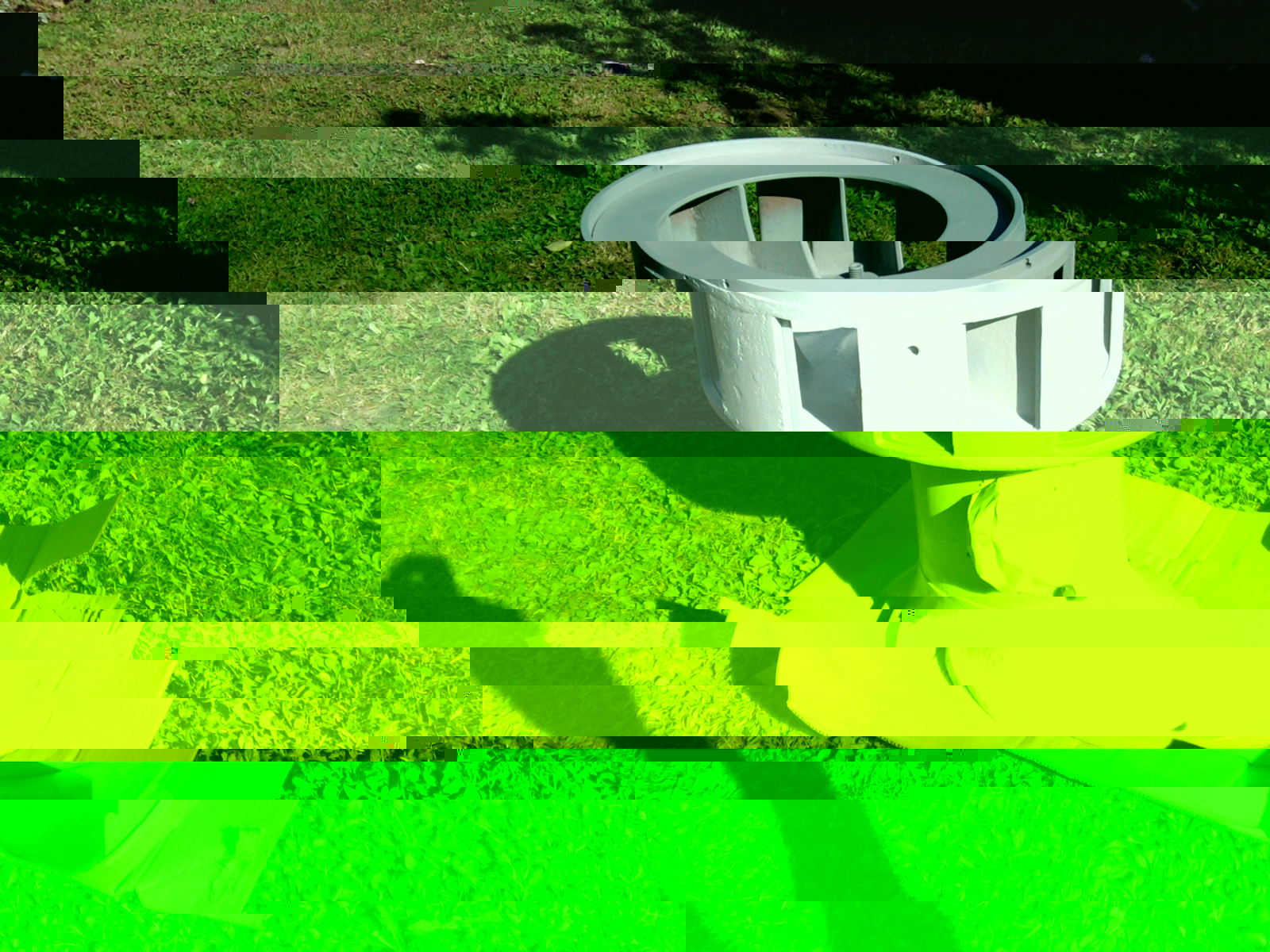

Hi!
Melde mich nach längerer Zeit mal wieder bei euch!
Die letzten Tage hab ich damit verbracht meine S3A zu lackieren.
Stundenlanges abschleifen, grundieren und Lackieren war angesagt.
Jetzt ist sie wenigstens wieder ansehnlich und nicht so mischfarben.
Wenn ich mal viiiiiieeeelllll Zeit und vor allem die notwendige erfahrung und Werkzeug habe,
werde ich sie mal komplett zerlegen, sandstrahlen und Lackieren.
Hat einer von euch zufällig Erfahrung mit einer S3A ? Gibts sowas wie eine Anleitung zum Zerlegen?!
Ich hab noch Angst dass ich etwas kaputt mache, wenn ich sie zerleg oder sie nicht mehr zusammen bekomm.
Vieleicht kann mir dann jemand helfen wenn ich mal die Zeit hab und sie zerlege.
Die nächsten Wochen bau ich noch ein "Schaltgerät" für die Sirene (mit Sicherung und Taster ...), als Stecker
werde ich CEE 3Pol Stecker verwenden (auch Caravanstecker genannt) da man somit L1 und N nicht vertauschen kann.
Den Kondensator bau ich mit an die Sirene.
Ich hoffe ich geh euch nicht mit meinen Anfängerfragen auf die Nerven - Sorry
Anbei noch ein paar aktuelle Bilder von meinem Stück.
