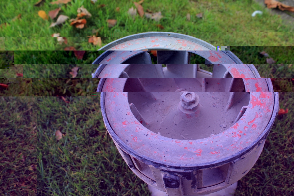

hatte heute wieder mal einen gutes Erlebnis!
War zum Arbeiten in einem Zementwerk - wir kamen so ins Quatschen: Feuerwehr und dann Sirenen + sammeln und auf meine Frage ob sie nicht irgend so ein altes Teil rumstehen haben hat er ja gesagt!

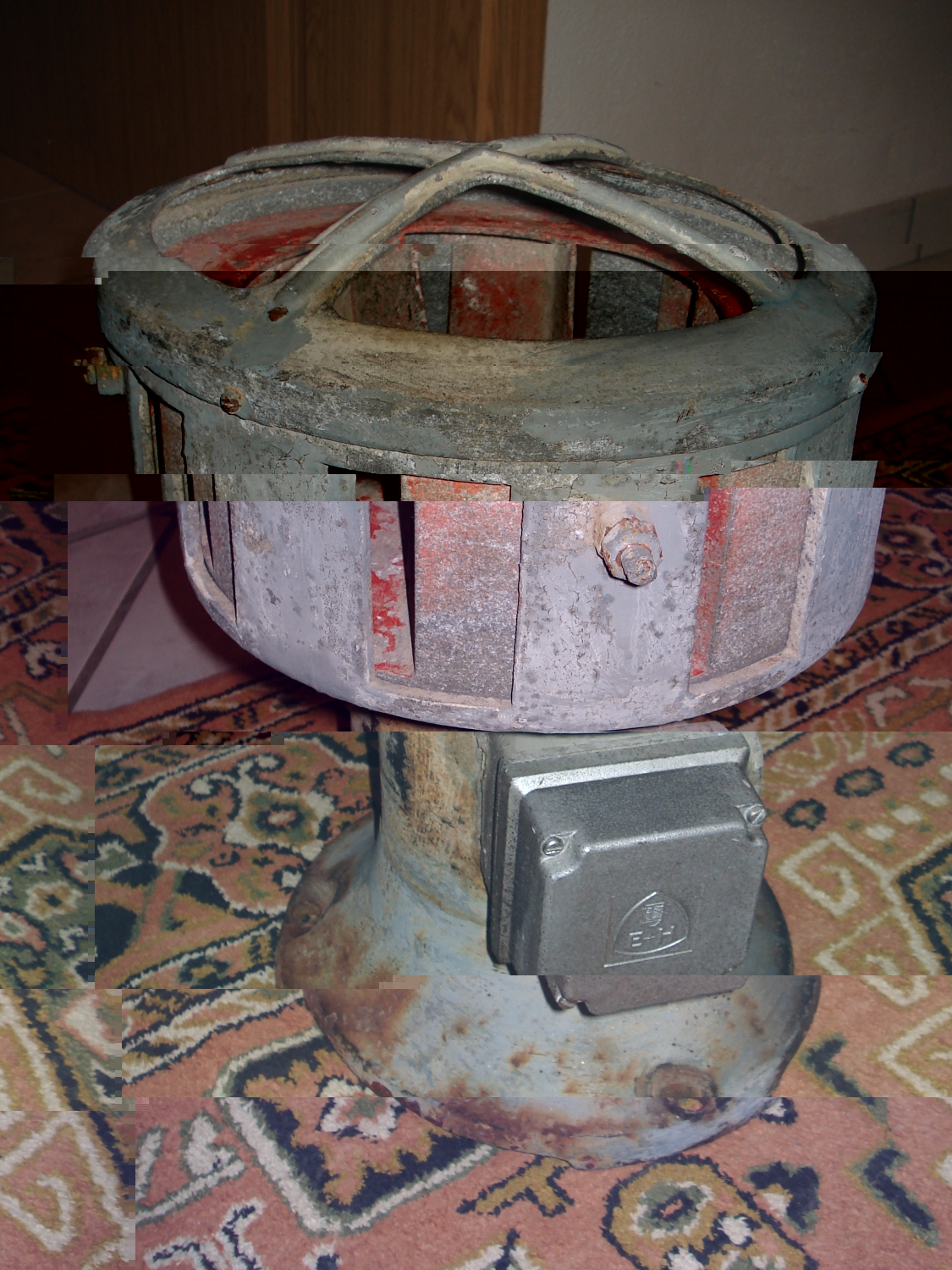

Wahrscheinlich hat er meine Augen blitzen sehen als er mir seine allerhöchstwahrscheinlich von 1933 (Errichtung des Werkes) stammende S2A gezeigt hat. (Liegt aber schon lange im Regal)
Sie diente als Pausensirene und ist mehrmals im Lauf der Jahre beim streichen des Gebäudes mit Fassadenfarbe!! mit angemalt worden. Ein selbstgestricktes Dach gibts auch noch.
Nachdem ich dann die Arbeiten beendet hatte bekam ich sie zum Abschied überreicht!
GESCHENKT!!!
Man sieh auf den Bildern das die Orginal mal schwarz war und noch Lagerschmierbuchsen hat.(Passt auch alles zur S2A-S3 Diskussion von letzthin!!)

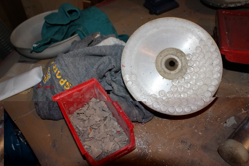

Der Rotor dreht sich beim kleinsten Schubs leicht und dreht ewig. Das wiederum liegt an ca. einen Pfund Zement der sich im Rotor abgesetzt hat. Einen Abziehversuch desselben gabs auch schon wie der ausgebrochene Bund an der Motorwelle zeigt.
Das WD40 wirkt schon und ich hoffe das ich demnächst mal die Zeit finde das Teil wieder herzurichten!
Man sieht wo sie herkommt

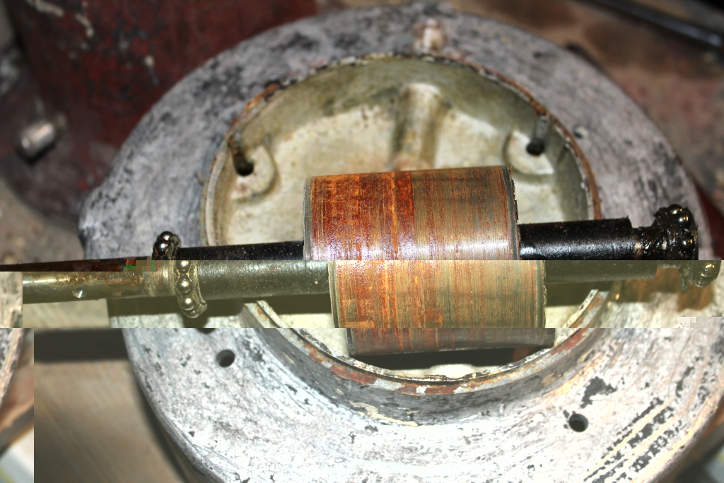

Man beachte den minimalen Ringspalt Rotor-Stator
Viel dicke Fassadenfarbe!!

Sag mal, ist auf dem dritten Bild der Rotor gebrochen oder ist das nur geplatzter Beton?!
Habs versucht zu beschreiben!...
..und inzwischen feststellen müssen das der Rotor wirklich bombenfest sitzt und die Qualität des Aluminium nicht wirklich gut ist!

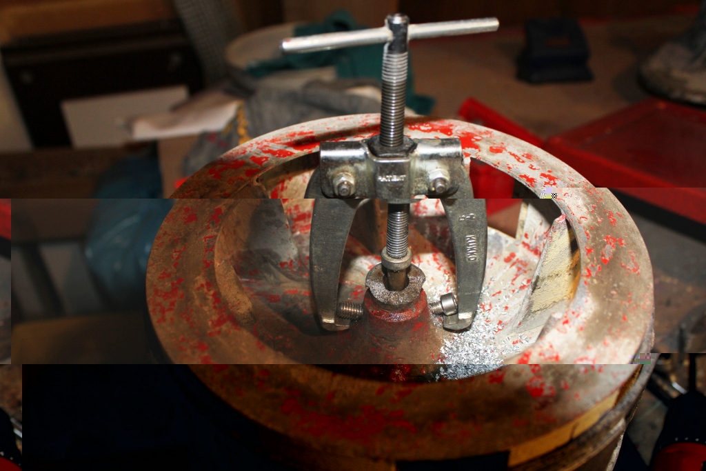

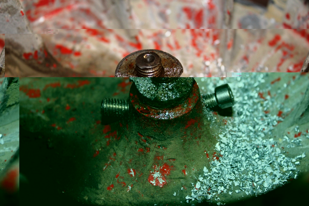

Also er ist mit List runter!
Nachdem mir beim ersten Abziehversuch nach 20 Stunden "WD40 Einweichzeit" heute gleich ein weiteres kleines Stück Alu abgebrochen ist (das Alu ist sehr "grobkörnig" am Bruch) mußte eine andere Möglichkeit den Rotor abzuziehen her.
Ich habe in das vorhandene Gewinde der Sicherungsschraube eine Madenschraube reingedreht und dann ein 5,2mm Loch auf dessen Gegenseite reingebohrt (verlängerter Bohrer). Dahinein wurde eine Inbusschraube gewürgt.
Mit dem Abzieher gings dann relativ gewaltfrei zu.
Der Rotor ist mächtig ausgewuchtet. Der Läufer hat die bekannten Schulterlager die absolut leichtgängig sind.
Einiges deutet auch darauf hin, daß die Sirene schon mal auseinander war. Wäre für ihr Alter auch normal, zumal sie auch im täglichen Gebrauch war!
Schaut euch die Bilder an.
Rotor von unten mit 63!  Senkungen zum Wuchten + rote Kiste mit dem abgekratztem Zement!
Zum Abziehen zweite Schraube im Rotor montiert

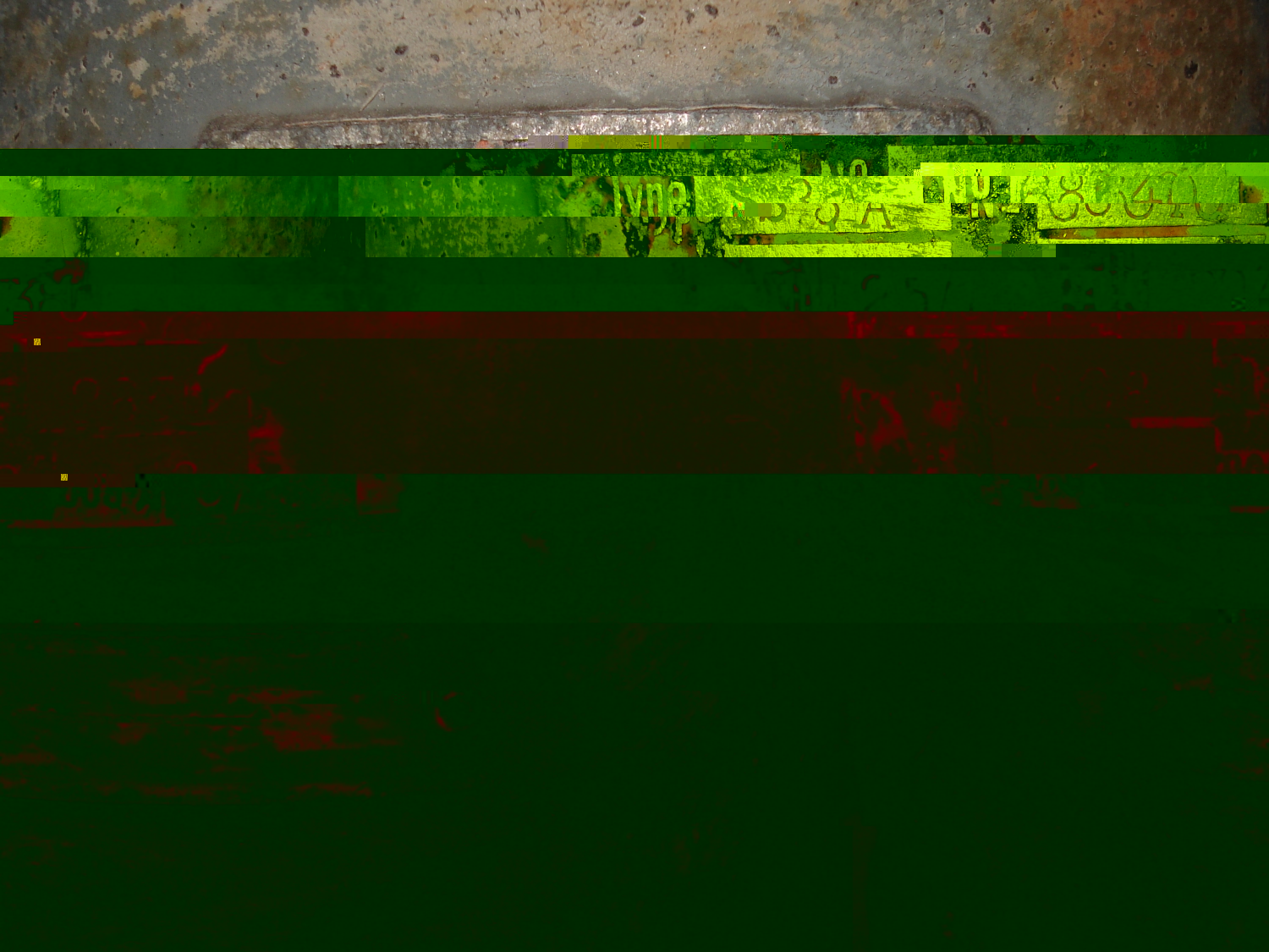

Ich hab ein Problem! Wie schließe ich sie an 230V an. Auf dem schild konnte ich entziffern 220/380V.

Gibt es wenigstens ein Foto vom Klemmbrett? Ein Elektroherd hat ja schließlich auch 220/380 V.

3 Phasen. Schwierig zu sagen, wie es angeklemmt wird, sonst läuft die Gute rückwärts.
Re: Alte S2A
Grüß Dich, Alex und willkommen. So wie es jetzt aussieht, ist sie in Sternschaltung für 380V. Wenn Du sie auf 220V laufen lassen willst, am Ende dieses Themas viewtopic.php?f=31&t=151&start=15 hat Niklas den Plan der Steinmetz-Schaltung verlinkt. Die Brücken musst Du dafür auf Dreieckschaltung legen, so wie im Schaltplan (im Kreis) dargestellt.

Danke für eure Antworten. Den Plan hat mir Handi schon gezeigt, trotztdem nochmal danke!
Ich werd mir mal einen 50µF Kondensator besorgen, hoffe der reicht aus.
Gruß, Alex
NCW
Beiträge: 1865
Re: Alte S2A
Beitrag von NCW »
50µF reichen locker. Bedenke aber, dass die Leistung und das Anlaufmoment nicht dem Drehstrombetrieb entsprechen. Da der Kondensator nur 90° Phasenverschiebung verursacht, wird das Drehfeld halt elliptisch. Ergo kann man sagen, dass nur etwa 2/3 der regulären Motorleistung "erzeugt" werden, wobei das Anlaufmoment auf bis zu 1/3 des normalen Anlaufmoments "schrumpft".

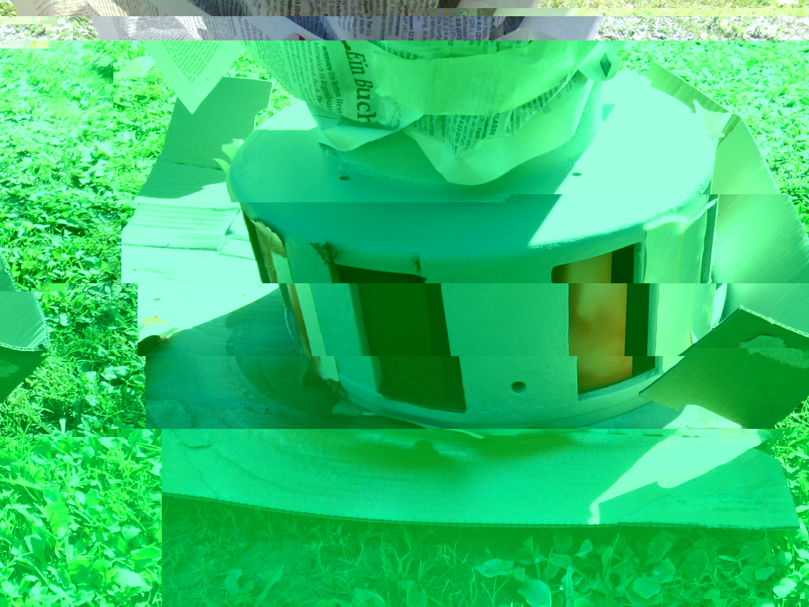

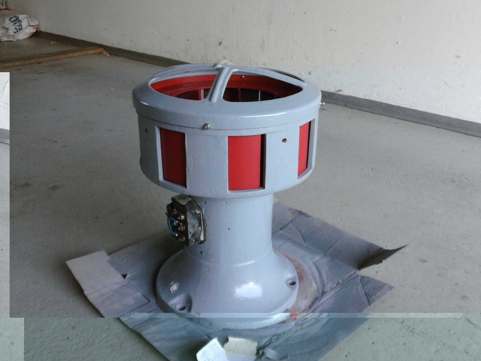

Die letzten Tage hab ich damit verbracht meine S3A zu lackieren.
Stundenlanges abschleifen, grundieren und Lackieren war angesagt.
Jetzt ist sie wenigstens wieder ansehnlich und nicht so mischfarben.

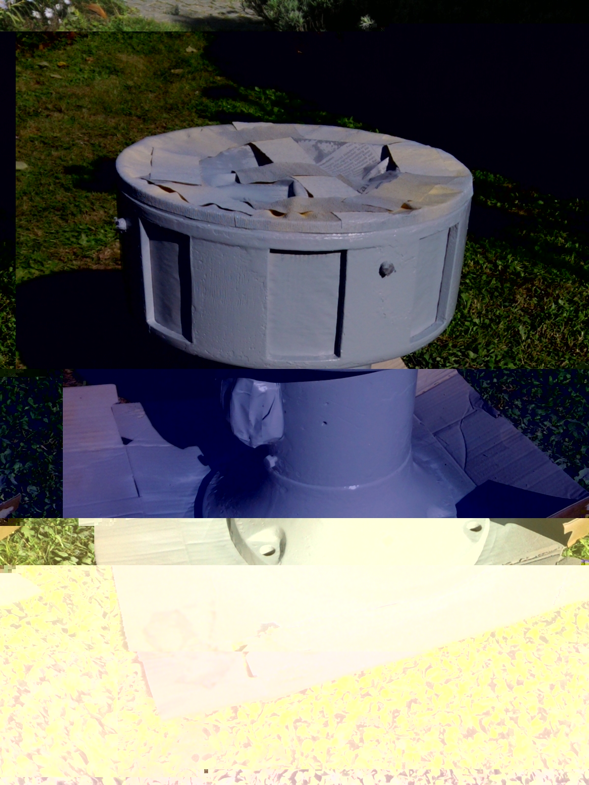

Abgeklebt und Grundiert
Rotor Rot lackiert
Rotor Rot lackiert
Damit der Rotor nicht Grau wird, hab ich Zeitungspapier zwischen geschoben und oben alles abgeklebt.
Lackiert mit RAL7001
