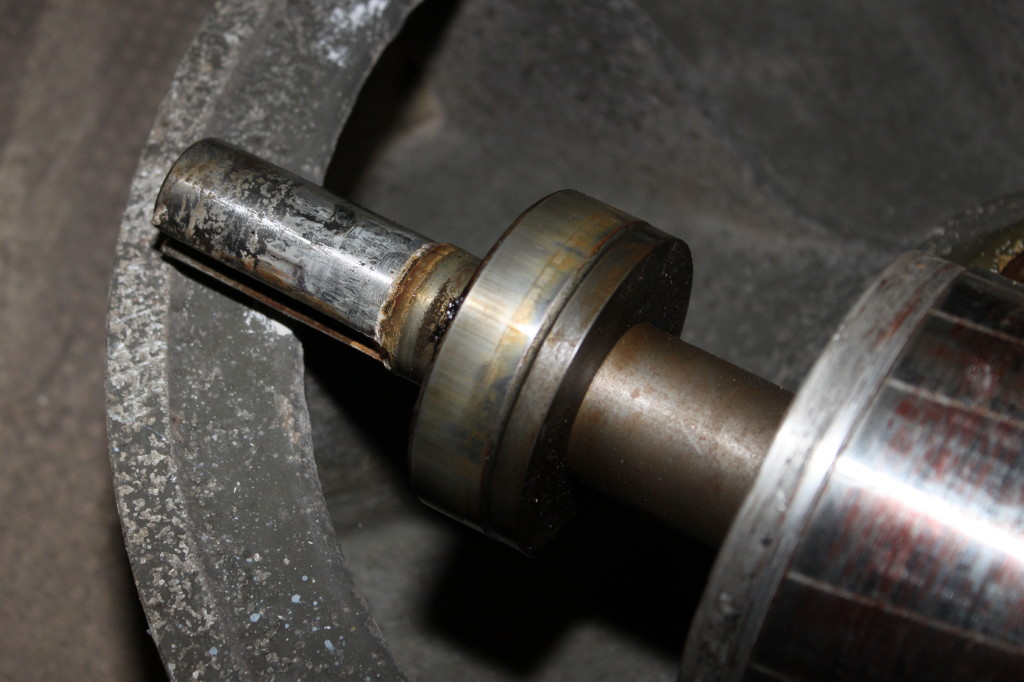

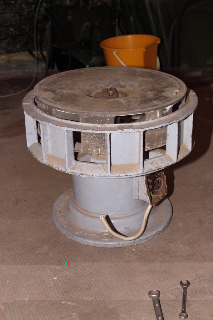

Hallo Leute,
einige ereignisreiche Tage liegen hinter mir. Zunächst ging die Installation meiner Kraftsteckdose(n) voran, im Augenblick hängt es an einem nicht lieferbaren Motorschutzschalter und mal wieder am Terminkalender meines Elektrikers. Hab aber trotzdem mal ein Foto meiner künftigen "Sirenensteuerecke" gemacht. Dann war ich heute mit ein paar Kumpels und der Kamera in der Garage und wir sind meiner 2. DS977 zu Leibe gerückt. Erst die Fotos mit dem E57-Dach machen, bin nicht wirklich zufrieden, wir hatten aber absolut nichts zum draufstellen. Dann noch ein paar Vergleichsfotos von den Dächern und eigentlich nur schon mal spaßeshalber den Rotor runternehmen... nun ist sie komplett auseinandergebaut. Alles saß bombenfest. Der Rotor kam zwar mit dem Abzieher, dann haben wir aber nur noch die Sirene komplett angehoben, als wir mit den Füßen den Fuß gehalten haben, ging nichts mehr außer Kreuzschmerzen. WD 40 hat auch nicht viel geholfen. Dann hab ich ne 2. Schraube als Abstandhalter auf die Motorwelle gestellt und er ging endlich runter. Ist die gleiche Bauart wie bei ds977john. Die Paßfeder blieb merkwürdigerweise im Rotor und nicht auf der Motorwelle. Nun den Stator vom Motorgehäuse lösen. Die M8-Schrauben hatten zur Abwechslung mal 12er Schlüsselweite und die gute Ölfarbe hatte in Verbindung mit der Reibung alles fest im Griff. Unter vorsichtigen Schlägen mit einem Kantholz mußte sie aber dann aufgeben und der Stator kam gleich mitsamt der Motorwelle. Die bekam dann auch das Kantholz zu spüren und brachte das obere Lager gleich mit. Dann nur noch den Fuß runter, die Schraube lösen, ein paar Hammerschläge, die Farbe reißt, Schraube ganz raus, Fuß ab. Die Lagerabdeckung ließ sich sehr leicht entfernen. Wie die vom oberen Lager kein simpler Blechdeckel, sondern ein grundsolides Drehteil aus dem Vollen. Die Isolierung sieht ganz gut aus, zusätzlich zur Isolierung der Wicklungsdrähte haben sie anscheindend nach dem Wickeln noch eine 2. Schicht (dieses merkwürdige Braun) gespritzt. Meine Theorie von der insgesamt nachlassenden Qualität über den Produktionszeitraum scheint zu passen, wahrscheinlich habe ich es hier wirklich mit einer aus der ersten Serie zu tun. Ich werde aber spaßeshalber diese Wicklung auch durchmessen lassen. Schön ist auch, dass der Motorenfritze damals sofort den richtigen Blick hatte. Auf meine Frage nach dem unteren Lager hat er nur gemeint, ja, da ist sicher ein 63er drin - Bingo, ein 6305er! Das Obere sieht gleich aus. Wenn also die Isolationswerte besser sind als bei meiner "alten Neuen" wird diese hier meine betriebsfähige DS mit neuen Lagern und ner Sonderlackierung ;-) Was mir noch aufgefallen ist: Auf dem Fuß sind weder "DP" noch der Richtungspfeil eingegossen. Sie schien aber auch ein verdammt großes Typenschild gehabt zu haben...
Jetzt aber genug getextet, hier sind die Fotos!

Reife Leistung, Daniel!
Vor allem Deine Schaltschrankecke...ist da noch ein FWE in Planung?
Auch Deine DS977 ist sehr schön, ich freue mich schon auf ein "Familienfoto".
Wann darf Dein Schaltschrank mal die DS977 auslösen?
