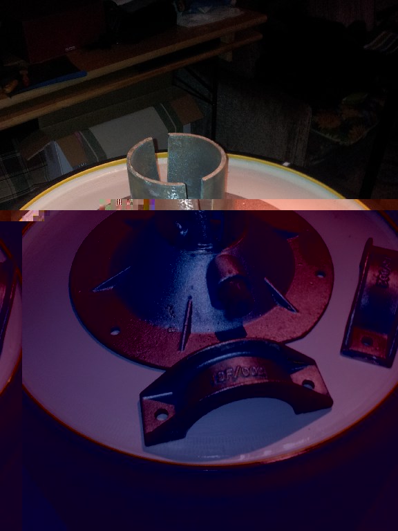

also nachdem ich im letzten Jahr meine DS977 restauriert habe, gehts jetzt an die Aufstellung im Garten.
Zu der Sirene hab ich ja damals glücklicherweise noch den Flansch für die Rohrmontage und ca 1,80m Originalrohr dazubekommen. Da ich ein solches Rohr mit den gleichen Maßen nirgendswo mehr auffinden konnte, musste ich kurzerhand und notgedrungen auf ein anderes ausweichen. Mein Kumpel, der Schweißer ist, hat mir da ein schmuckes Teil zusammengebastelt (Foto folgt). Das Rohr hat einen etwas größeren Durchmesser, in das ein Stück vom Originalmast hineingesteckt und verschweißt wurde, damit der Flansch oben auch noch draufpasst.
Ja, was ich bis jetzt schon geschafft habe, ist den Flansch vom alten Rohr abzubauen, sandstrahlen zu lassen und zu lackieren. Ebenso wurde der Mast schon gestrahlt und grundiert. Am zukünftigen Platz der Sirene hab ich schonmal begonnen, das Loch für das Fundament auszuheben. Bei ca 30cm Tiefe war aber erstmal Schluss mit lustig, das liebe Grundwasser -.-
Naja, jetzt heißt es warten, warten, warten....auf schöneres Wetter und niedrigere Wasserstände :)
Den Mast werd ich demnächst lackieren und auch Fotos davon hochladen.
Aber hier erstmal ein paar Bilder vom jetzigen Stand...

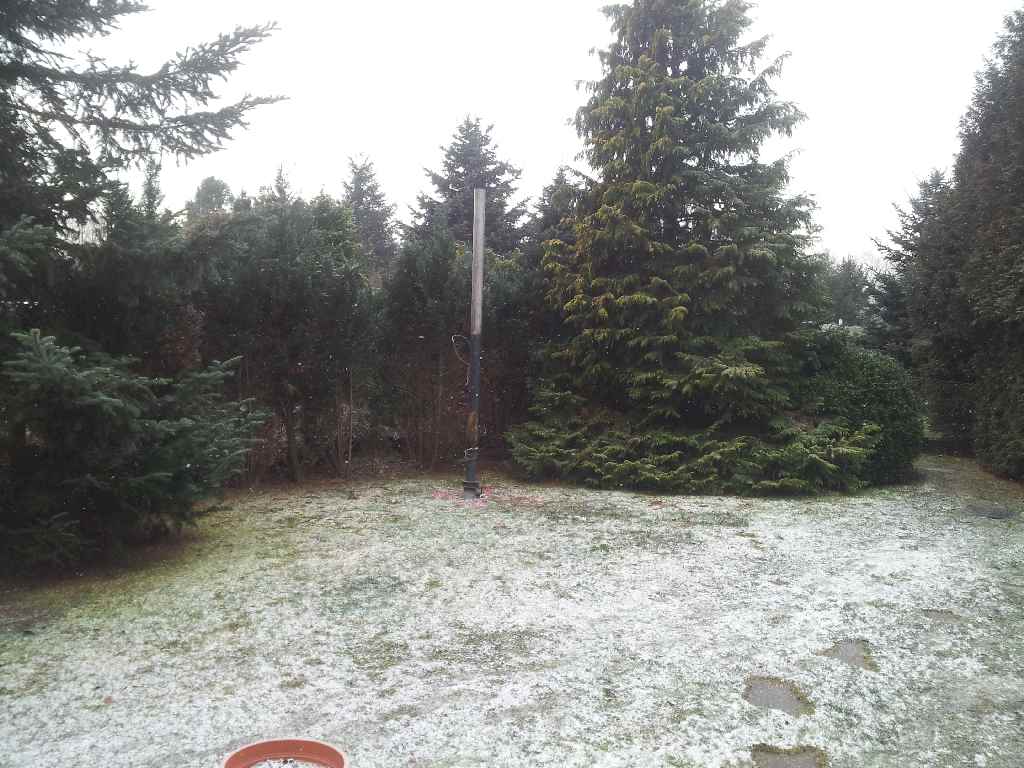

Sooo, und hier noch das Bild vom Mast...

Endlich mal wieder eine Gartenaufstellung. Feine Sache :)
