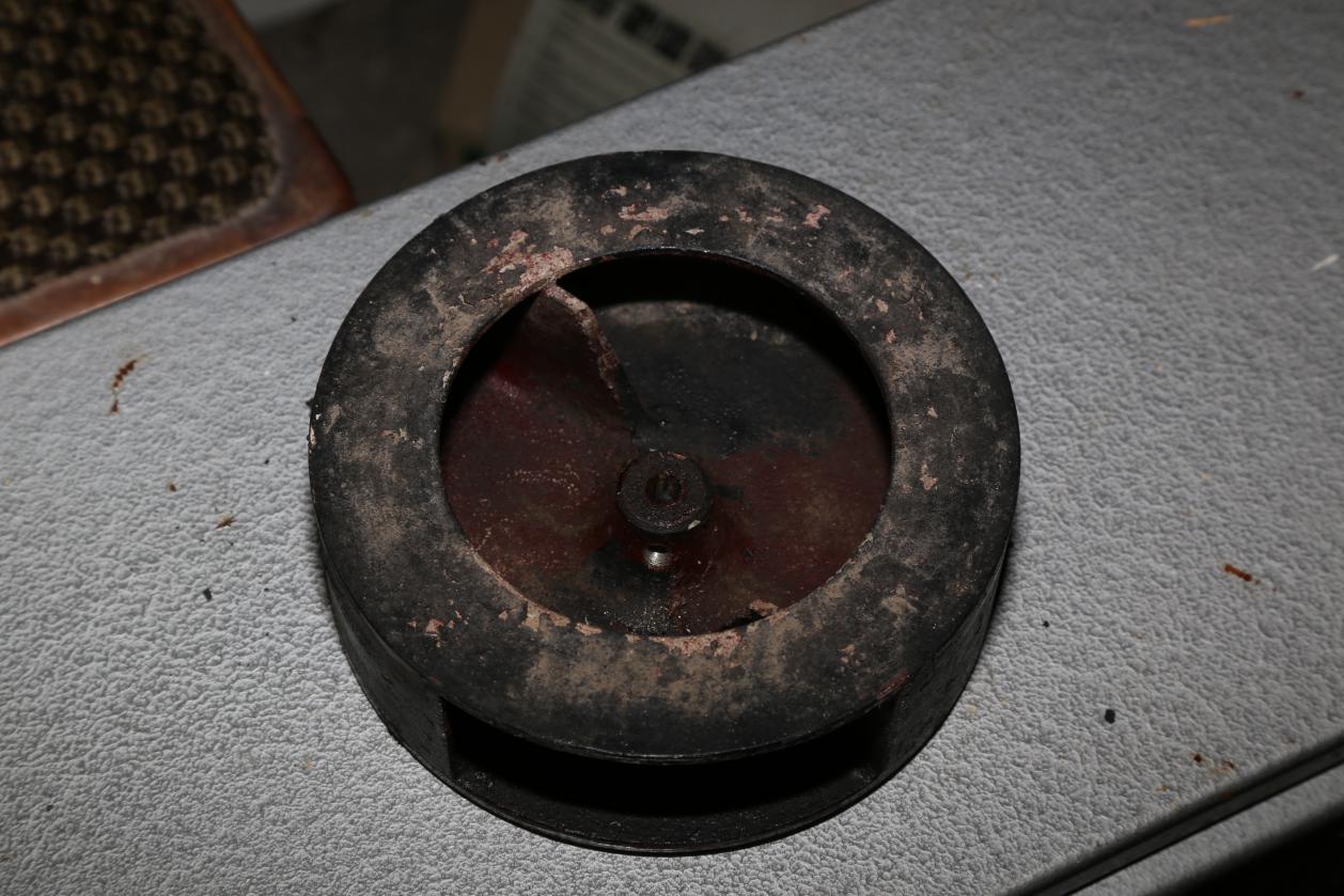

Heute kam ein heißersehntes Paket aus Polen, darin mein erster Tieftöner. Lacktechnisch ziemlich rampomiert, deswegen der Thread hier und nicht unter "Elektromechanische Sirenen", weil "da muss ich bei", auseinandernehmen, entrosten, lackieren, mal nach den Lagern und Bürsten schauen.
Testen konnte ich sie noch nicht, polnisch Stecker passt nix in deutsches Dose ;-), hole ich aber kurzfristig nach.
Hier sind erstmal ein paar Fotos, könnte vielleicht auch fürs Wiki interessant sein.

So, heute hab ich schon etwas gebastelt. Madame hat "Hut ab". Rotormutter und -schraube kamen auch fix, der Rotor selbst sitzt natürlich bombenfest. Im Augenblick weicht er ein, wenn das nicht klappt, wirds warm.
Re: Elektror LF0 Restauration
Und dem Rotor wurde warm und er beschloß, sich von der Welle zu lösen... ;-)
Unten im Stator 2 mit Kitt verschlossene Versenkungen, anstatt der erhofften 6-Kant-Köpfe grinsten mich nach weitgehender Entfernung des Kitts Schlitzmuttern an :-/
Mache ich morgen weiter.
Dann hab ich während der Warmmachaktion eine Büstenkappe eingebüßt, die war angeknackst, ein Teil hab ich später noch gefunden. Muss ich also den Kohlebürstenhändler meines Vertrauens kontaktieren. Die Federn haben ohnehin kaum noch Kraft aufgebracht. Trotz dem jetzt die Kohlebürsten raus sind, ist die Welle immer noch vergleichsweise schwergängig und es quietscht. Also muss ich sie auseinanderrupfen und die Lager tauschen.
Hab noch ein paar Fotos gemacht...
Rotor solo
Rotor solo
Stator Innenseite
Stator Innenseite
Kohlebürsten und übriggebliebene Kappe
Schlitzmuttern im Kitt
