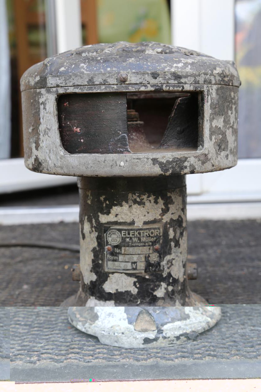

Das passiert, wenn man alles auf die lange Bank schiebt - es fängt an, sich zu stauen.

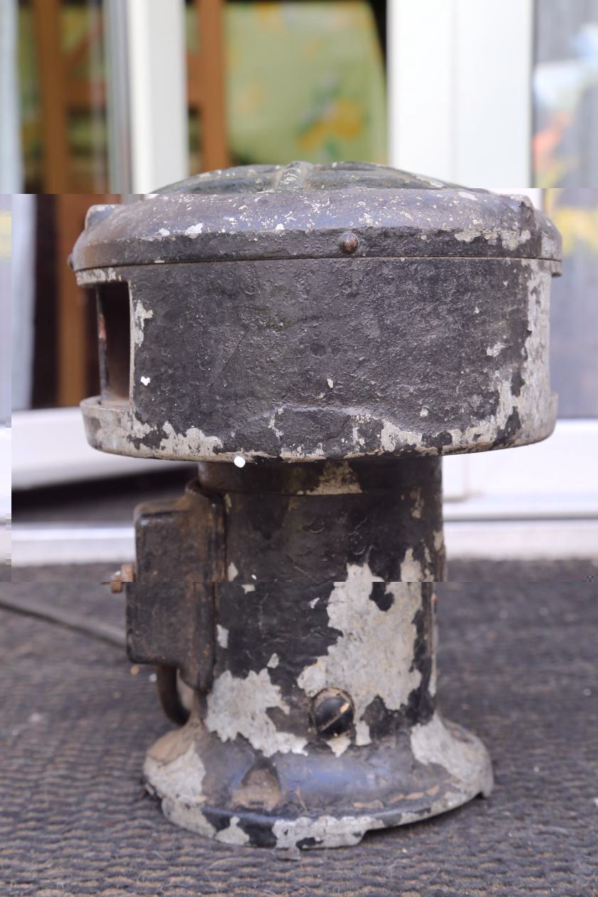

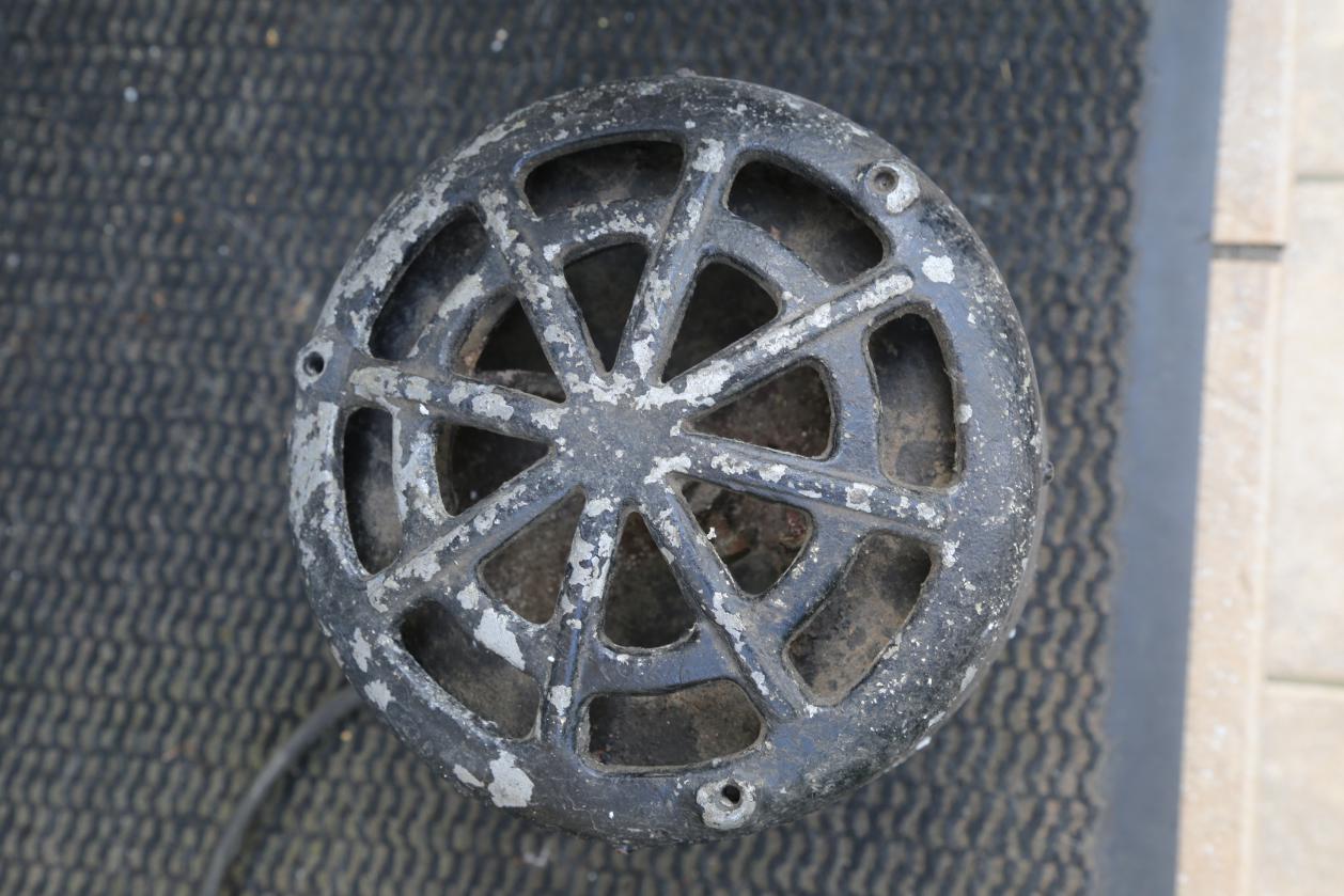

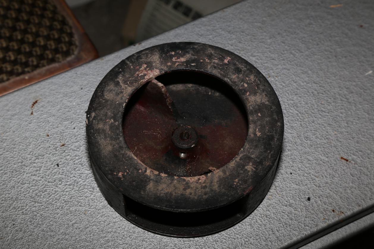

Heute kam ein heißersehntes Paket aus Polen, darin mein erster Tieftöner. Lacktechnisch ziemlich rampomiert, deswegen der Thread hier und nicht unter "Elektromechanische Sirenen", weil "da muss ich bei", auseinandernehmen, entrosten, lackieren, mal nach den Lagern und Bürsten schauen.
Testen konnte ich sie noch nicht, polnisch Stecker passt nix in deutsches Dose ;-), hole ich aber kurzfristig nach.
Hier sind erstmal ein paar Fotos, könnte vielleicht auch fürs Wiki interessant sein.
Ach ja, von der Größe her wie ne S1, Vergleichsfoto kommt noch.

Wie oben gesagt, muss ich bei. So wie es mich juckt, werde ich diese Restauration wohl vorziehen.

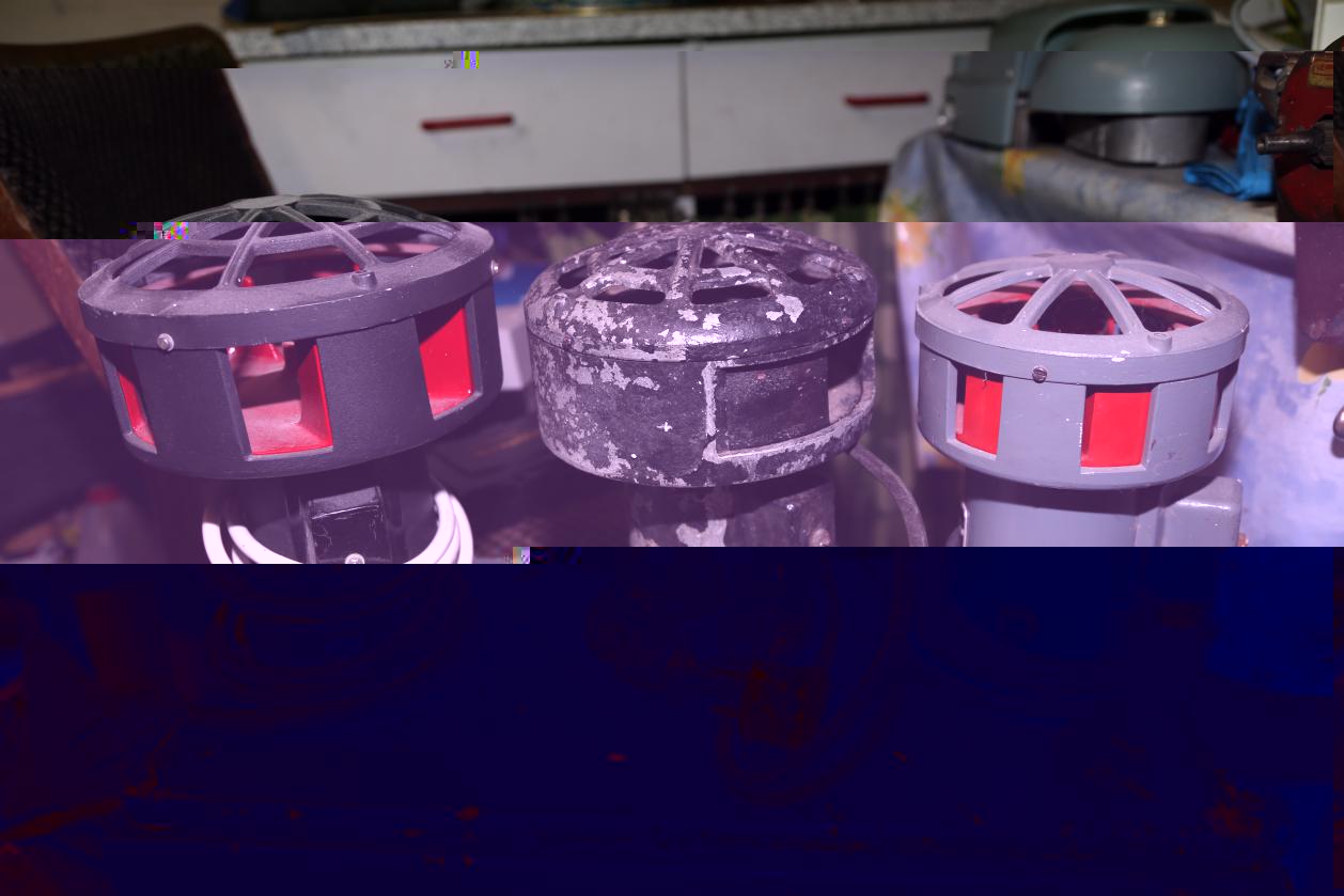

Dann auch das versprochene Vergleichsfoto, ist von der Größe her ein Zwischending zwischen S1 und S2.

So, heute hab ich schon etwas gebastelt. Madame hat "Hut ab". Rotormutter und -schraube kamen auch fix, der Rotor selbst sitzt natürlich bombenfest. Im Augenblick weicht er ein, wenn das nicht klappt, wirds warm.

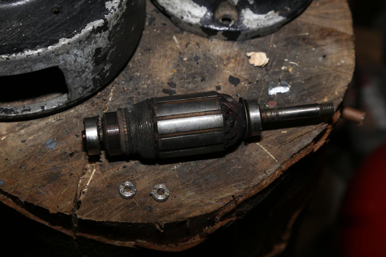

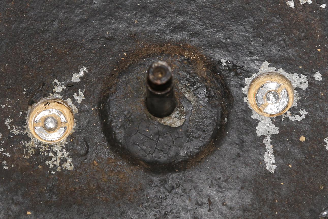

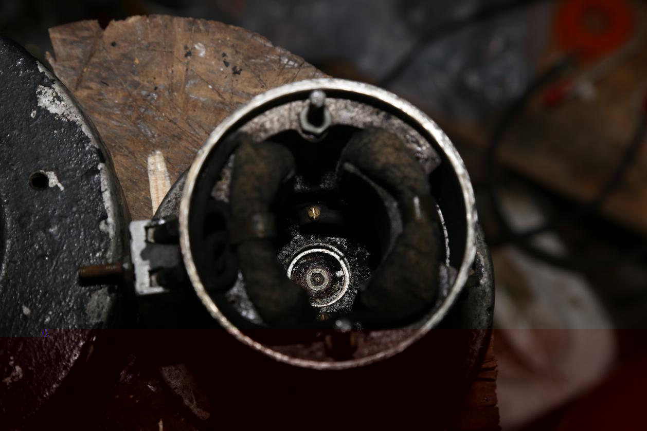

Und dem Rotor wurde warm und er beschloß, sich von der Welle zu lösen... ;-)
Unten im Stator 2 mit Kitt verschlossene Versenkungen, anstatt der erhofften 6-Kant-Köpfe grinsten mich nach weitgehender Entfernung des Kitts Schlitzmuttern an :-/
Mache ich morgen weiter.

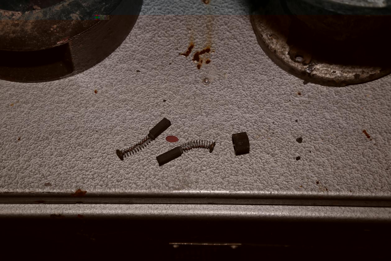

Dann hab ich während der Warmmachaktion eine Büstenkappe eingebüßt, die war angeknackst, ein Teil hab ich später noch gefunden. Muss ich also den Kohlebürstenhändler meines Vertrauens kontaktieren. Die Federn haben ohnehin kaum noch Kraft aufgebracht. Trotz dem jetzt die Kohlebürsten raus sind, ist die Welle immer noch vergleichsweise schwergängig und es quietscht. Also muss ich sie auseinanderrupfen und die Lager tauschen.
Hab noch ein paar Fotos gemacht...

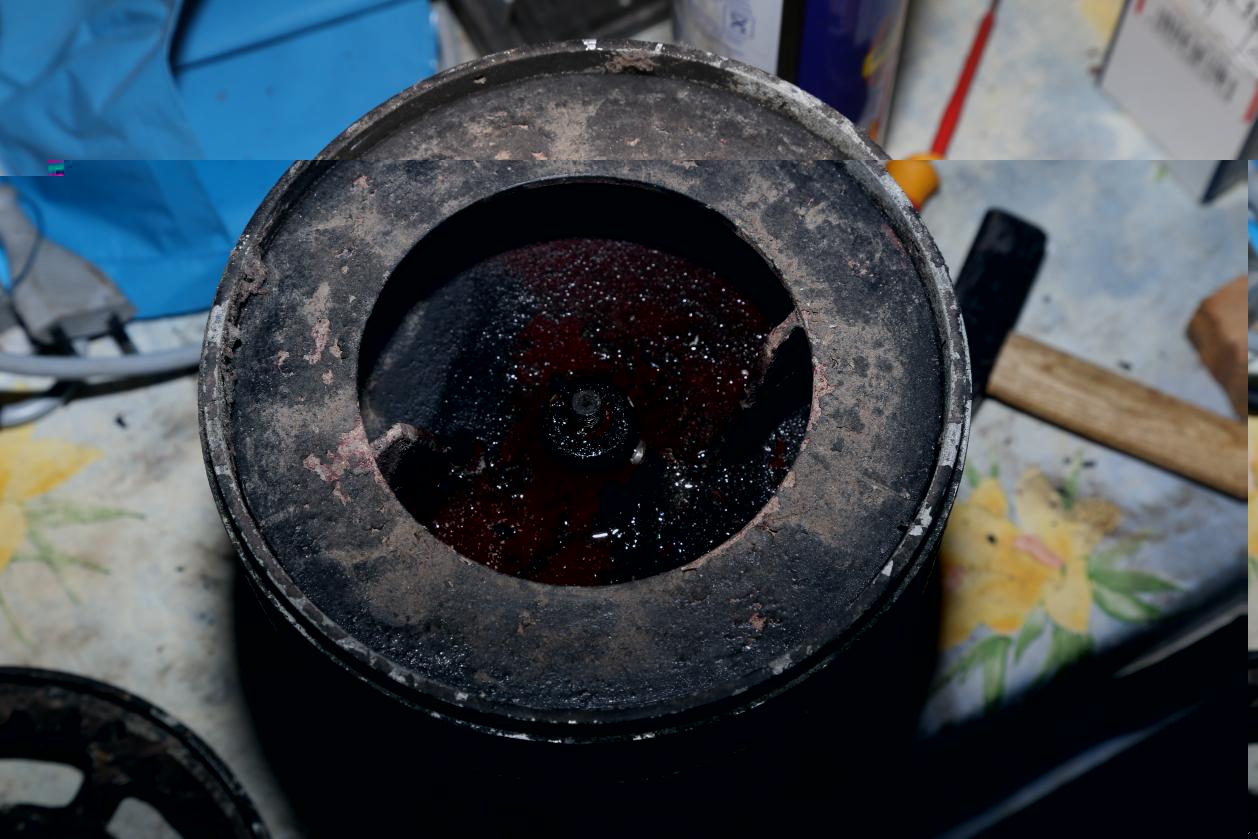

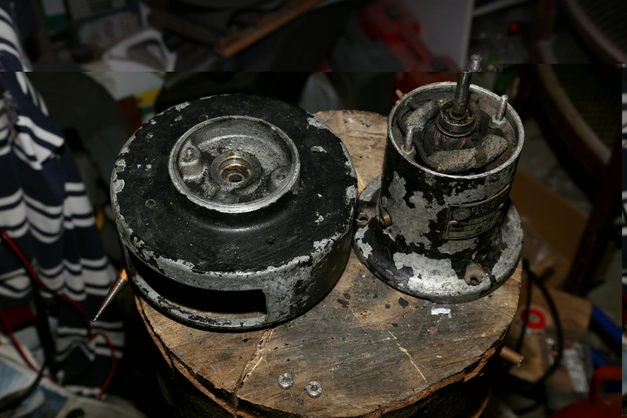

Diese Schlacht ging an mich! (Volle Bude abfreu ;-))

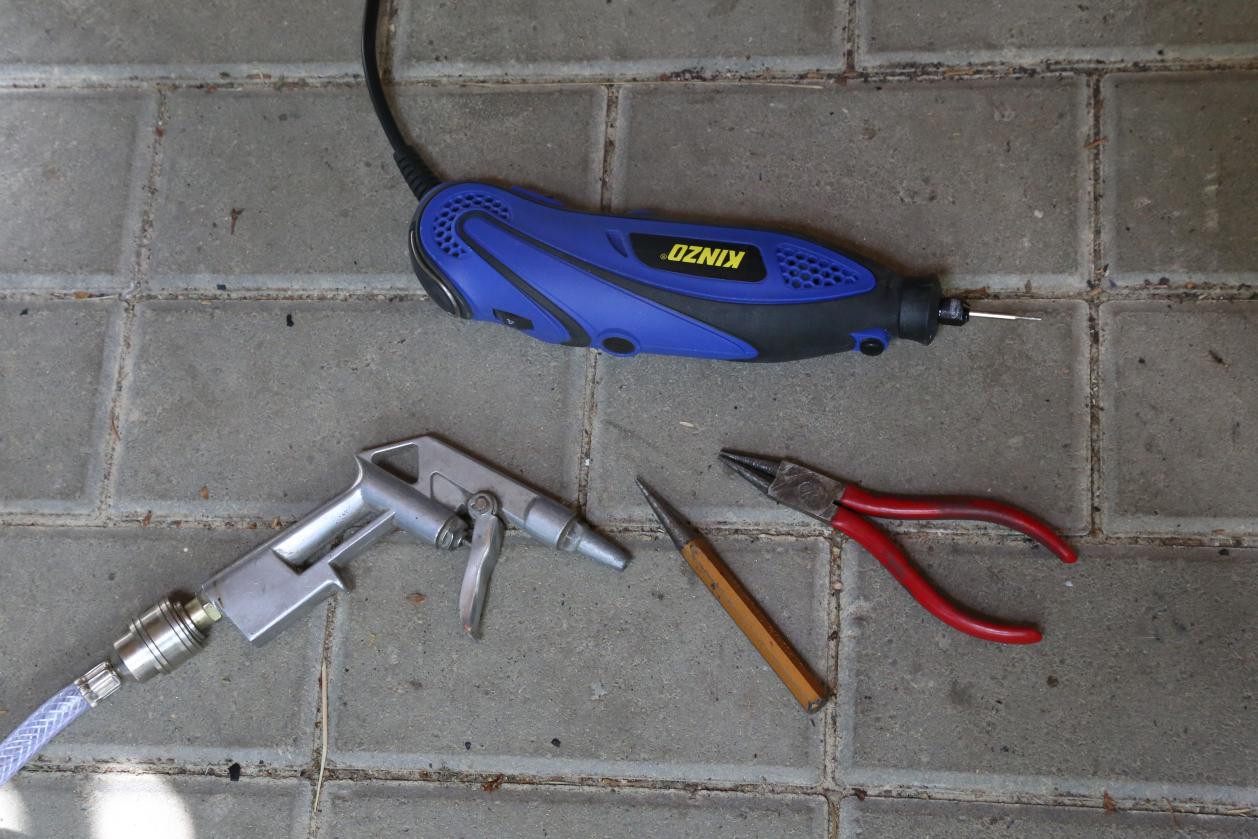

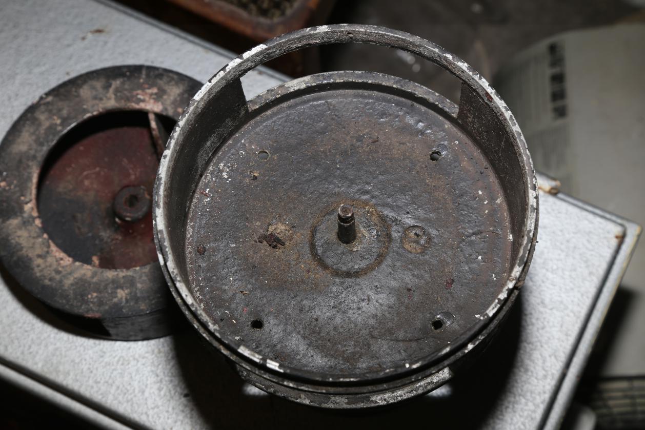

Aber der Reihe nach. Mittels in den Armeleutedremel gespannten Fräsers wurden die Kittreste entfernt. Ohne Druckluftpistole wäre ich aufgeschmissen gewesen, denn das Zeug entwickelt pulverirsiert eine enorme Haftfähigkeit. Dann gabs mit einem angespitzten (weil mal abgebrochenen) Dorn und Hammer zunächst ein paar feste, dann, nach den ersten Bewegungen, ganz sachte Schläge wechselweise schräg in die Schlitze. Nach ca. 3/4 Umdrehungen ging es leicht genug für die Rundspitzzange und der Rest war Formsache.
Ein paar Denkanstöße mittels Gummihammer auf den Stator - pling, ganz schön staubig hier drin. Mutter auf die Welle, in den Schraubstock, der Gummihammer überredet das Gehäuse, die Motorwelle freizugeben. Freundlicherweise auch gleich mit unterem Lager. Hier hat Elektror bei der Herstellung geschlampt, es fehlt die untere Abdeckscheibe. Die Lager waren sehr schwergängig, nach einer Behandlung mit Bremsenreiniger laufen sie jetzt gut, allerdings will ich in Anbetracht der fehlenden Abdeckung lieber ZZ-Lager montieren. Ihre Bezeichnung haben sie mir noch nicht verraten, sie wurden ordnungsgemäß so montiert, dass die Beschriftung zur Wicklung zeigt. Ich hab aber gemessen, lt. Maßtabelle ist das Untere ein 627 und das Obere merkwürdigerweise ein (leichteres) 608. Hätte hier jetzt auch mindestens ein 62er vermutet.
Da ich gerade Druckluft produziert hatte, ist das Innenleben mittlerweile ausgeblasen und nicht mehr ganz so siffig wie auf den Fotos. Original- und Nachanstrich haben eine derart innige Beziehung, dass sie sich bei jedweder mechanischer Einwirkung zusammen verdünnisieren, auch mal nicht schlecht ;-)

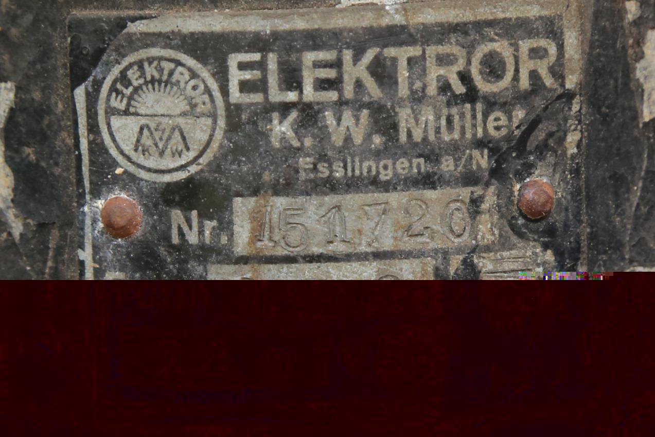

Dann hab ich auch noch eine übertünchte Stelle am Typenschild freigekratzt, bingo - Madam gönnt sich 1A, hat damit also 220W?!
Wie gehts weiter? Lager, Kohlebürsten und Abdeckkappen bestellen, Farbreste runter, abkleben, grundieren, lackieren, montieren, laufenlassen... ;-)
Aber immer schön Stück für Stück, nebenbei wieder ein paar Fotos.

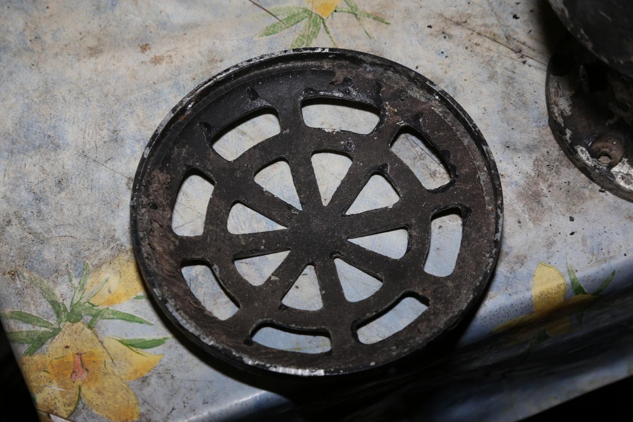

Nebenbei juckte es noch ein wenig, die Bohrmaschine mit Bürste war klar - gib ihm! Fazit: Nach etwas Abkleben haben alle stillstehenden Teile ihren Rostschutzgrund. Der Rotor kriegt ne Sonderbehandlung mit Abbeizer, hoffe, dass ich damit die Uraltfarbe runterkriege.

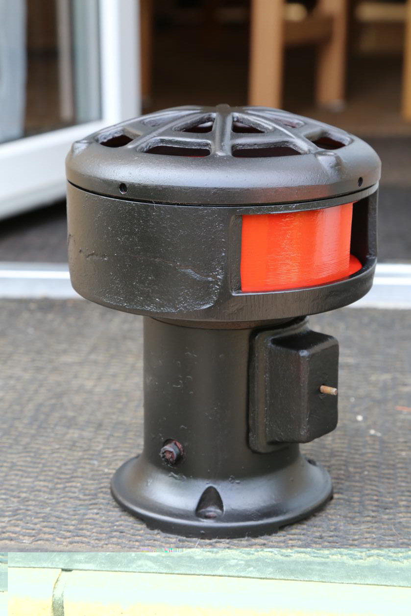

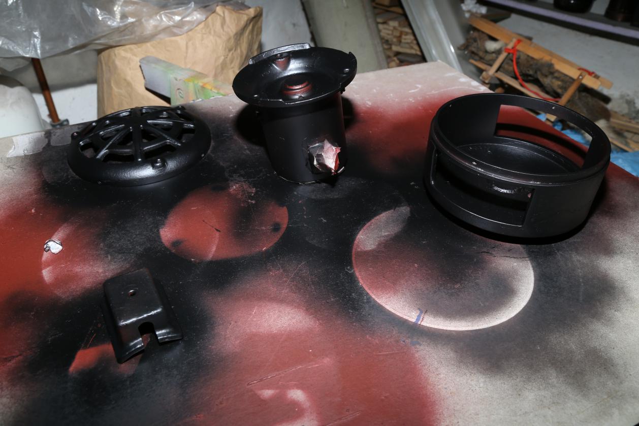

Und weiter gehts!

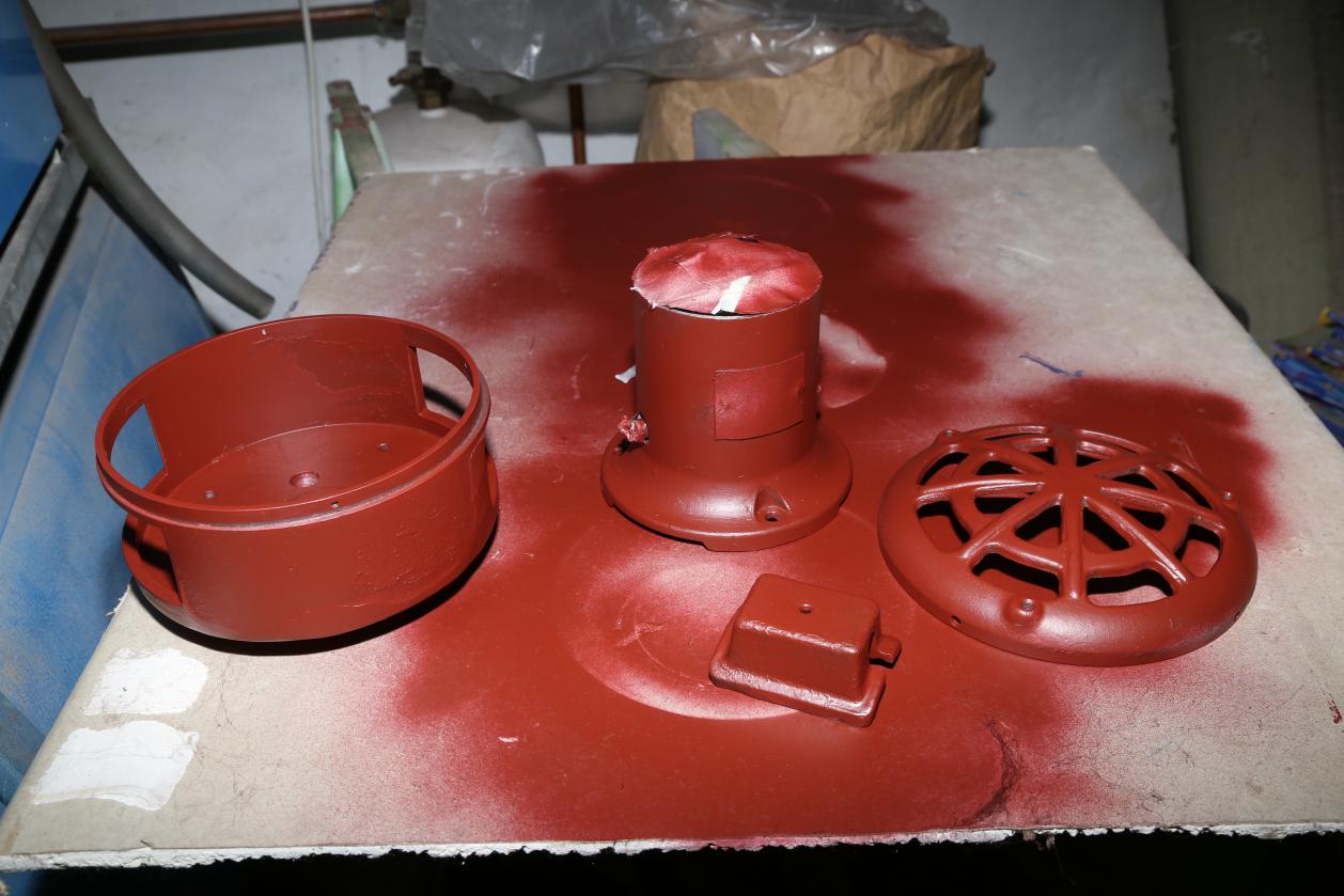

Der Abbeizer hat über Nacht gute Arbeit geleistet, heute Morgen hab ich den Uraltschmadder ganz gut runterbekommen. Im Augenblick trocknet die Grundierung vor sich hin. In ca. 2 1/2h könnte ich den Decklack draufbringen, mal sehen. Nach gründlichem Kopfkino habe ich mich jetzt doch für (weitgehend) original rot entschieden, alle anderen Kontraste wären bei den großen Ports zu knallig.
Die anderen Teile haben ihren mattschwarzen Decklack bekommen, sehen geil aus, kommt auf dem Foto nicht ganz rüber ;-) Und nach kurzer Erwägung einer Neufertigung hab ich dann doch nur die Gewinde der Originalstehbolzen nachgeschnitten, die oberen Enden hatten unter der Mutternabdrehaktion gelitten. Jetzt flutscht alles wieder.
Montag frage ich mal in meiner Kettensägenwerkstatt nach technischer Unterstützung, irgendwie muss ich ja die Minilager von der Motorwelle kriegen.

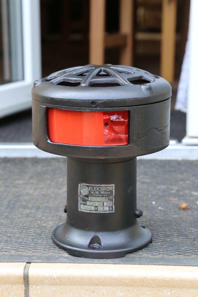

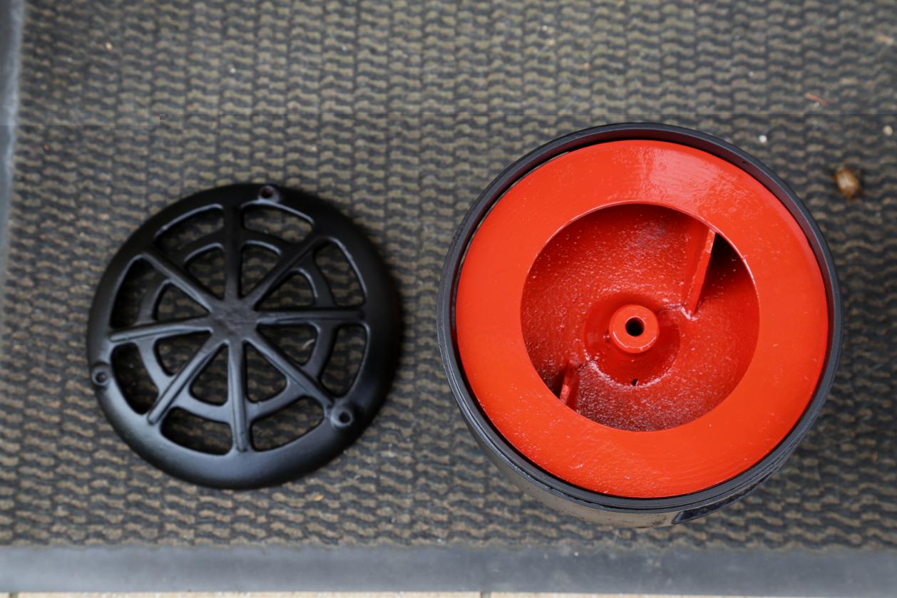

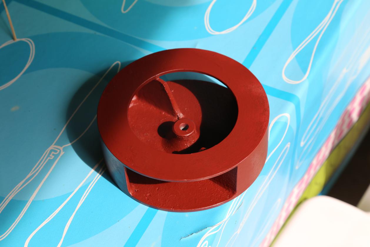

Auf der Zielgeraden!

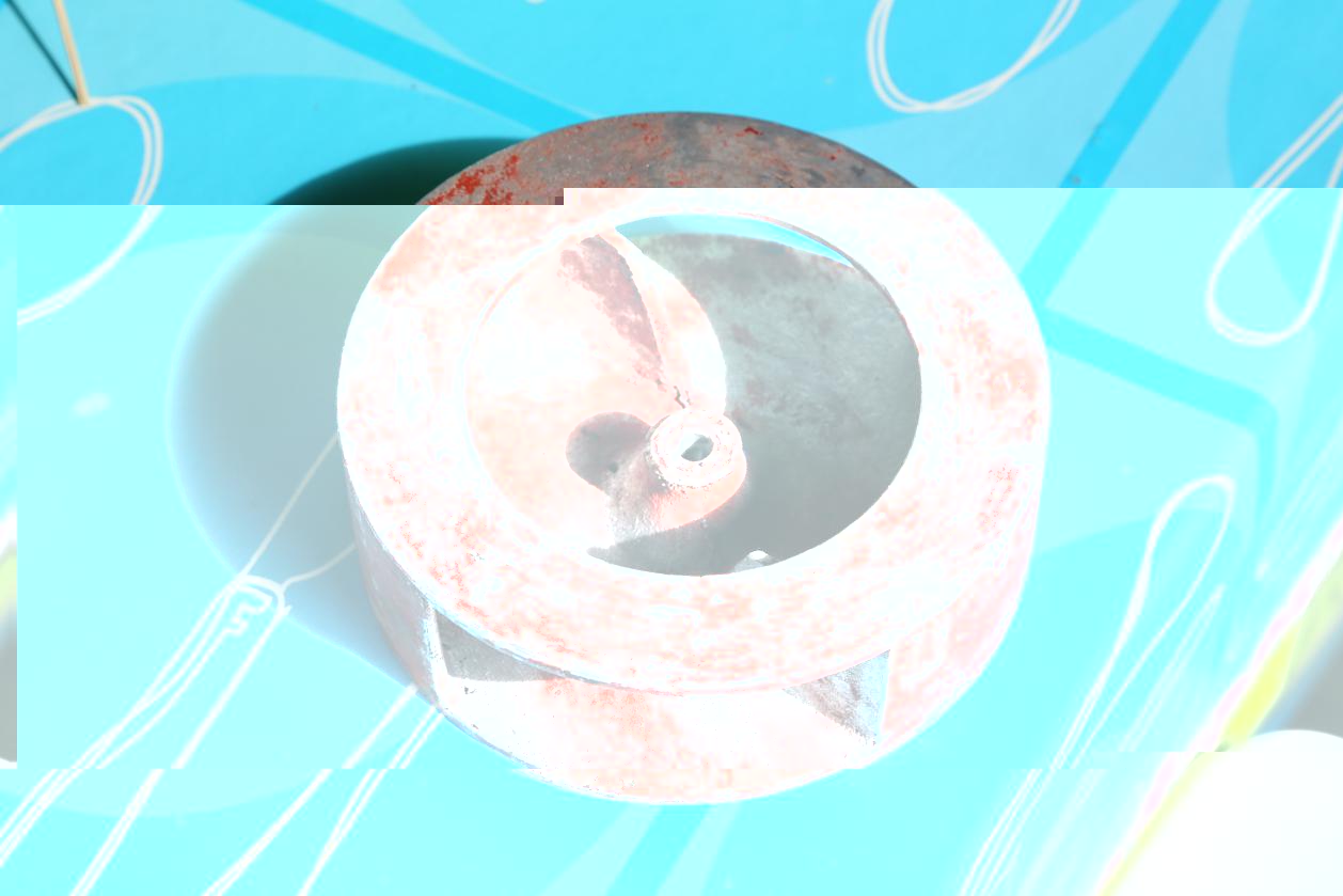

Gestern hab ich noch den Rotor fertig lackiert, dank der herrschenden Temperaturen war die Farbe schon jetzt trocken. Also "Stellprobe kalt", ohne Motorwelle. Da ich mit den Fotos im Keller nicht zufrieden war, wieder auf meiner Terassentreppe wie anfangs. Passt alles prima, ich hatte zunächst Befürchtungen wegen des Farbauftrags, dass was klemmen oder kratzen könnte, sieht aber nicht danach aus.
Jetzt heißt es also, bis Mitte nächster Woche warten, bis die Ersatzteile eingetrudelt sind und hoffentlich passen. Nebenbei noch ein Netzkabel vorbereiten und dann... ;-)
