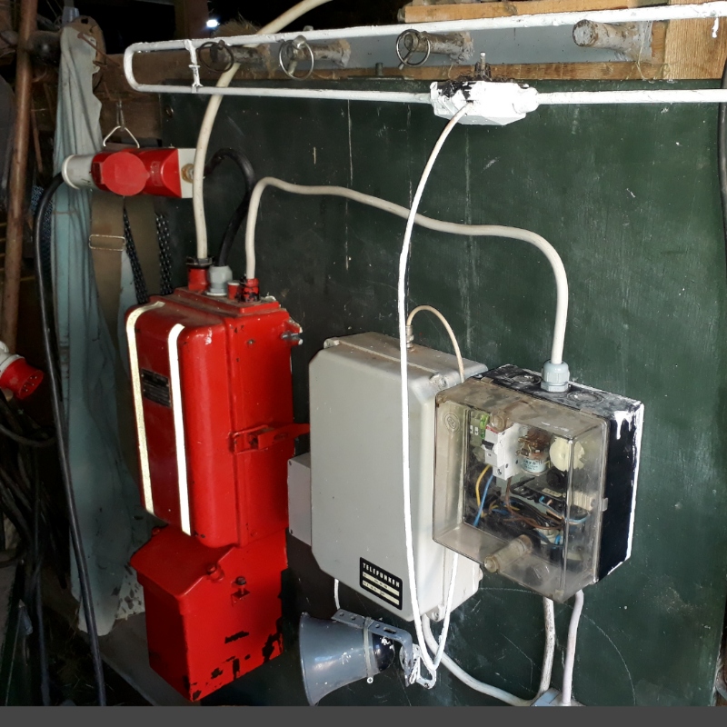

Ich hätte eine Frage zu diesem Taktsteuergerät hier: Kann mir jemand erklären, für wss die einzelnen Anschlüsse sind?
Bis jetzt war es folgendermaßen angeschlossen:
Die Phase kommt vom Relaiskontakt des Sirenschütz S140 und wird dann weiter geschleift zum FWE. Das gefällt mir nicht so recht, weil der Taktgeber und der FWE eben nur mit den 25 A der Sirene abesichert sind.
Ich möchte lieber eine spepate Zuleitung mit 16A Sicherung zum FWE und dann zum Taktgeber.
Leider steig ich noch nicht recht durch für was die einzelnen Anschlüsse von den Kontakten an der Kurvenscheibe sind.
Die Anschlüsse an den Lüsterklemmen sind auch nur mit Bleistift bezeichnet...
Schon mal danke für eure Tips.
Markus

- Beiträge: 54
Re: Funktionsweise / Anschluss Taktsteuergerät
So, ich hab jetzt noch mal ganz genau geschaut:
Am FWE ist in Richtung Taktgeber folgendes angeschlossen:
sw -> geht auf Relaiskontakt1 und ist mit R am FWE gebrückt (von hier kommt der Strom aus Richtung Taktgeber)
bl -> geht auf N (bzw. Mp)
br -> geht auf Relaiskontakt 2
Im Taktgeber schauts so aus:
Ich hab die Kabel ein bisschen zur Seite, da hab ich jetzt überall Bezeichnungen gefunden von links nach rechts:
R; Mp; R'; R; A; Mp
R ->sw zu Sirenenschütz S1
Mp -> N zu Sirenschütz 0
R' zu Sirenenschütz K1
R -> sw zu FWE Relaiskontakt 1 und weiter zu R
A -> br zu FWE auf Relaiskontakt 2(geht auch zum Sirenenschütz ist da aber nicht angeschlossen)
MP -> N zu FWE.
Ich würde als Anschluss jetzt L1 an R und N an Mp für die Zuleitung klemmen.
Den Relaiskontakt vom FWE würde ich auf R' klemmen.
Nur wie ich die Kontakte vom Sirenenschütz anklemmen soll, erschließt sich mir noch nicht ganz.
Da hab ich ja auf S1 dann auch 230V von L2 vom Schütz her.
Vielleicht hast du eine Idee dazu.
Schaltplan ist leider keiner da.
Markus

- Beiträge: 54
Achja, FWE ist ein MS 200 von Telefunken.
Ich kenns von den S57 Sirenenschützen, dass da noch eine Sicherung für die Steuerung auch drin ist.
Beim S140 ist da nix vorgesehen.
Aber die Idee, das weiterhin vom Sirenenschütz zu versorgen und eine Sicherung dazwischen zu klemmen ist gut, denk so mach ichs.
Sonst hab ich Angst, dass ich zwei unterschiedliche Phasen und/oder Sicherungskreise verbinden.
Danke für den Tip.
Markus

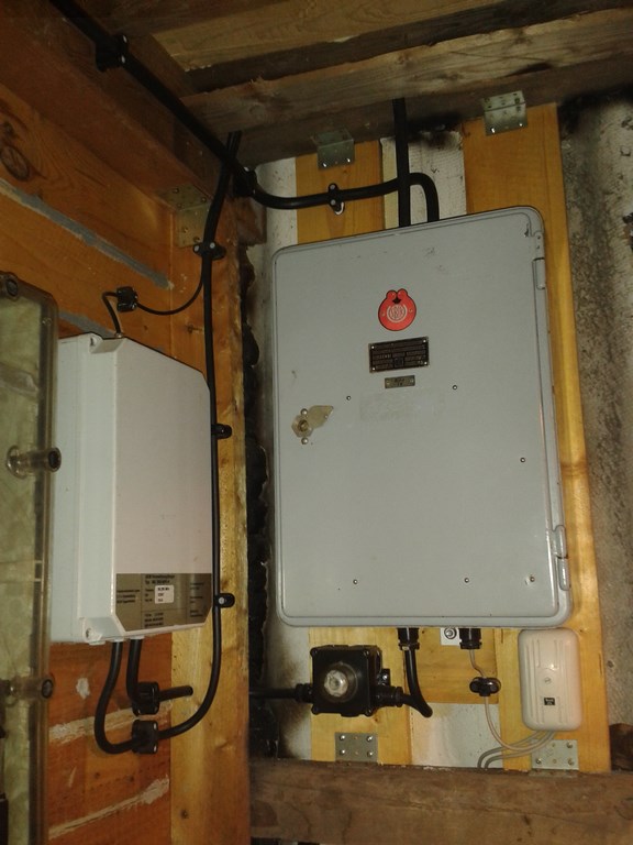

- Beiträge: 1794
Wie gesagt hab ich ja auch gemacht. Die alten S57 hatten auch keine interne Steuersicherung.
Anbei ein Bild von meiner Sirenensteuerung, da kannst du die Steuersicherung unter dem Kasten links sehen.
- Beiträge: 54
So, ich hab die Steuerung jetzt mal behelfsmäßig auf ein Brett aufgebaut:
Außerdem hab ich noch einen Taster zum manuellen Auslösen des Feueralarms eingebaut.
Markus
Bin jetzt wie du vorgeschlagen hast vom Sirenenschütz weg. Im Kasten vom Taktsteuergerät hab ich einen 16er Automaten und Reihenklemmen reingebaut, weil da genug Platz war.Außerdem hab ich noch einen Taster zum manuellen Auslösen des Feueralarms eingebaut.
Markus
- Beiträge: 1794
Automat ist gut, würde allerdings einen kleineren nehmen.
Wenn wirklich was passieren sollte pfeift es dir im FWE die Leiterbahnen weg bevor der kommt.
