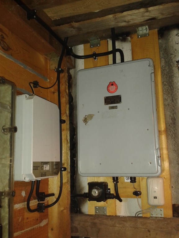

Wie gesagt hab ich ja auch gemacht. Die alten S57 hatten auch keine interne Steuersicherung.
Anbei ein Bild von meiner Sirenensteuerung, da kannst du die Steuersicherung unter dem Kasten links sehen.

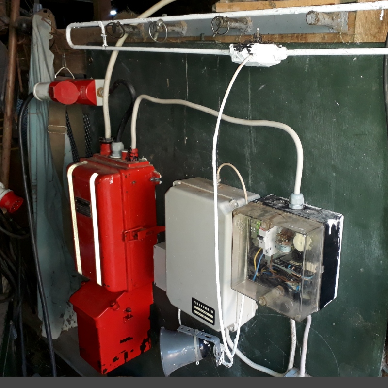

So, ich hab die Steuerung jetzt mal behelfsmäßig auf ein Brett aufgebaut:
Bin jetzt wie du vorgeschlagen hast vom Sirenenschütz weg. Im Kasten vom Taktsteuergerät hab ich einen 16er Automaten und Reihenklemmen reingebaut, weil da genug Platz war.
Außerdem hab ich noch einen Taster zum manuellen Auslösen des Feueralarms eingebaut.
Markus
Markus
- Beiträge: 1817
Re: Funktionsweise / Anschluss Taktsteuergerät
Automat ist gut, würde allerdings einen kleineren nehmen.
Wenn wirklich was passieren sollte pfeift es dir im FWE die Leiterbahnen weg bevor der kommt.
