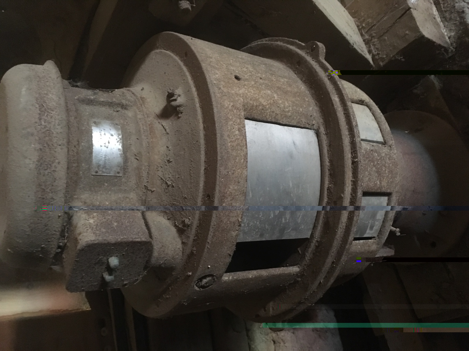

wir haben auf unserem Hof eine Sierene aus dem 2 Weltkrieg, sie besteht aus 2 Teilen, einem Hoch und einem Tieftöner denke ich.
Können Sie mir helfen was das Baujahr dieser Sierene betrifft ? Leider fand ich hierzu keine Daten.
Desweitern würde mich Interessieren wie oft es eine Solche gibt. Vielleicht können Sie mir ja mit ein paar Informationen helfen.
Anbei sende ich Ihnen ein paar Bilder.

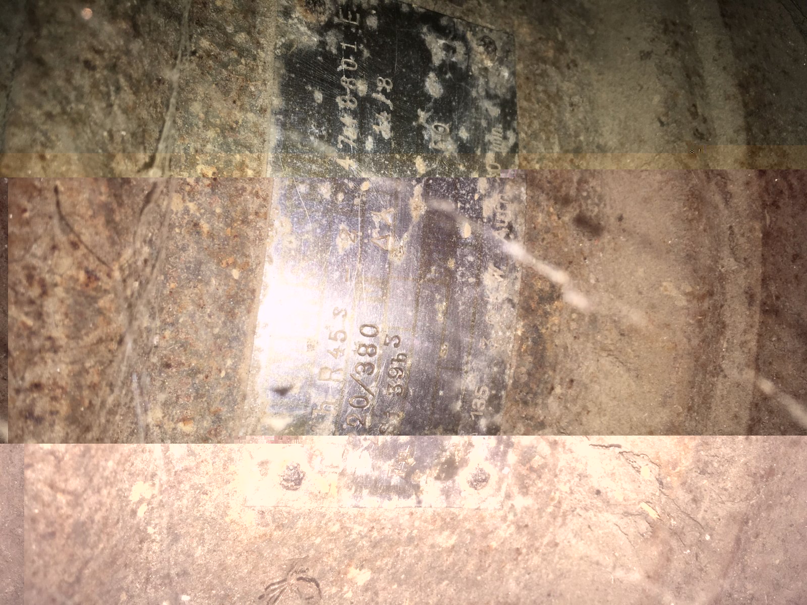

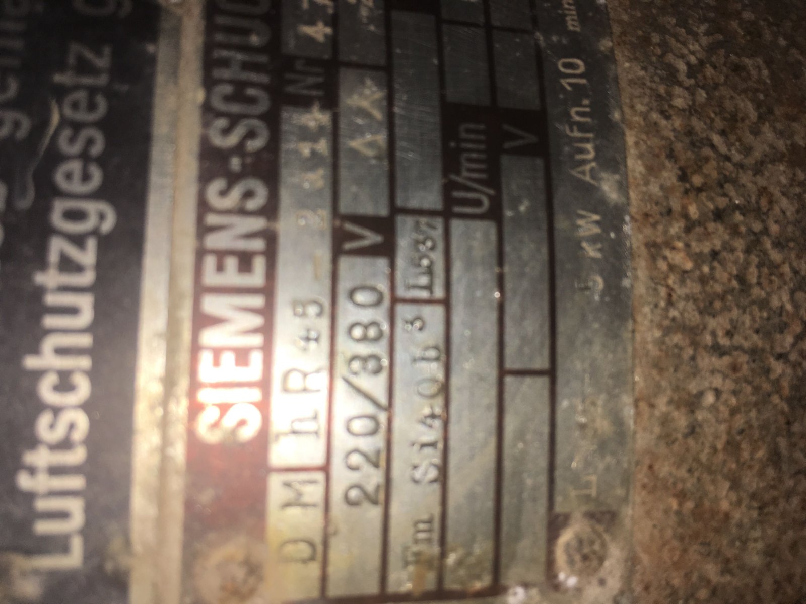

Also was ich auf dem Typenschild schon mal ablesen kann ist, dass es sich um eine "klassische" FM Si 40 handelt.
http://wiki.ig-wasi.de/sirenen/elektrom ... h/fm_si_40
Die Sirene wurde im WK II aufgestellt, Baujahre also irgendwas um 1940.
Meiner Einschätzung nach war das durchaus ein Standard-Sirenentyp damaliger Zeit und wurde sehr häufig aufgebaut. Es existieren noch etliche bekannte Standorte davon, einige sogar noch in Betrieb.

Kannst du nochmal eine Gesamtaufnahme machen? Spannend wäre mal zu wissen, wie der sonstige Zustand der Sirene ist. Gerade die Dächer sind sehr empfindlich, genauso wie Rotor/Stator.

Auf jeden Fall keine der Ersten, die hießen ja "DmHr"
Also wirklich schon zu Zeiten des WK2 gebaut würde ich sagen.

Hier noch ein Bild der Sierene im ganzen vielleicht hilft Euch das ja noch weiter.

Dächer fehlen also?
Auch fehlen die Abstandsbolzen zwischen den beiden Sirenen, siehe hier:

Sind die Rotoren aus Alu? Die sehen noch 1A aus.
Allgemein scheint der Zustand erstmal ziemlich gut zu sein. Die steht schon lange nicht mehr auf dem Dach, oder? Auch noch niemals „übermalt“ wie es aussieht.
Müsste man mal ordentlich sauber machen das Teil. Und genau begutachten. Auch mal in die Klemmkästen schauen.

Ja die Rotoren sind aus Alu und weisen keine Beschädigungen auf was ich gesehen habe.
Die steht seit Jahrzehnten bei uns auf dem Dachboden rum und keiner weiß so genau was darüber.
Ich will jetz einfach mehr darüber wissen um was es sich dabei handelt.

Also es ist sicher eine Siemens FmSi40 und sie ist auch definitiv vor 45 gebaut.

Ist aber auf dem Typenschild ganz oben auch zu lesen.hoffendlichS3 hat geschrieben: Sonntag 19. August 2018, 13:00 Auf jeden Fall keine der Ersten, die hießen ja "DmHr"

Auf beiden Typenschildern beginnt auch die Seriennummer prominent mit einer "47". Wurden evtl. relativ bald nach dem Krieg noch Exemplare (aus bereits hergestellten Teilen?) endgefertigt? Wäre also 1947 als Produktionsjahr überhaupt plausibel?Fahrradklingel hat geschrieben: Sonntag 19. August 2018, 23:06Ist aber auf dem Typenschild ganz oben auch zu lesen.

gute Frage....die L141 gab es ja auch noch bis 1951.
Ich sehe auch keinen Reichsadler als Abnahmestempel......gut, muß jetzt nix heißen, bei meiner L141 ist der auch nicht auf dem Typenschild.
